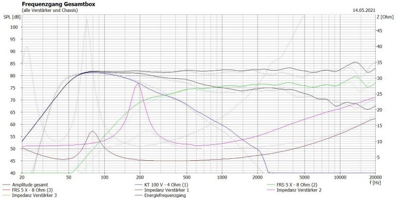

      Ich habe mir noch ein paar Gedanken zu einer Light-Version gemacht.
      Nachdem Burns kürzlich seine coole Boombox mit W200 in 17L GHP vorgestellt hat, hab ich mich dazu ein wenig belesen. Verstanden habe das ehrlich gesagt nicht so ganz, aber interessant und in meinem Fall sehr nützlich wäre der Umstand, dass der HP Kondensator die Nachteile eines zu hohen Qtc kompensieren soll. Wenn das so stimmt, ergibt sich eine Kiste, die eine Nummer kleiner ausfallen kann. Der KT100V bekäme nur noch ca. 2,5 Liter bei Qtc ~ 0,94 mit 800-1000µF Vorkondensator. Kann man das so machen?
      Das Ganze natürlich unter Verzicht auf Maximalpegel, >=80dB wäre hier das Ziel. Reicht mir zum gut Musik hören im Urlaub.
      So ließe sich ein bis 60-70 Hz linearer Frequenzgang realisieren. Mit dem kleinen Volumen und dem Kondensator ergibt sich ein ca. 18dB Hochpass. Damit entspräche der Frequenzgang unten in etwa dem Maximalpegel.
      Statt FR58 würde ich den FRS5x nehmen. Der fühlt sich in der kleineren Schallwand laut Simulation deutlich wohler als der FR58. Für die Simulation habe ich den Hochtonanstieg der Breitbänder wie in Timos Simu per Spule und Widerstand kompensiert. Das kann man vielleicht weglassen und mit dem Hochtonregler des Verstärkers anpassen.
Name: Boombox XS KT100V vs Boombox S W130x.JPG
Ansichten: 734
Größe: 59,8 KB
      Zum Vergleich liegt hier die aktuelle Kiste mit PM dahinter. Den 36dB Hochpass der PM habe ich für die Simulation im Verstärker eingetragen. Hier bei vermuteten 40Hz, was zum Höreindruck mit Sinus passt. Die erste Messung draußen sagt allerdings was Anderes, eher Richtung 50Hz. Das wird aber nochmal gemessen. Ich hatte bisher keinen Mikrofonverstärker, nur die Phantomspeisung. Das macht sich bei dem alten Laptop, den ich zum Messen draußen wiederbelebt habe, noch stärker bemerkbar als an den PCs.
      Hier ging es eh nur darum zu sehen, wie sich die Light Version im Vergleich schlägt. Im Bass fehlt nicht viel und im Hochton wird's eher besser. Wäre halt nur nicht sehr laut. Aber wenn das so klingt wie es aussieht...
      Bleibt die Frage, ob das mit dem hohen Qtc beim KT100V in Ordnung geht... ?

        bin fündig geworden:
        Hallo Leute ! Könnt ihr mir die richtigen Formeln für die Berechnung von GHP-Gehäusen (geschlossen mit Hochpass-Kondensator) liefern ? In einer garnicht so alten HobbyHifi hab ich welche gefunden, die können meiner Meinung nach aber nicht stimmen. Beispiel: f3=(0,7 * fs) / Qts Glaub ich...
        Demnach sollte das passen.
        Den Thread im Visaton Forum, auf den da verwiesen wird scheint es nicht mehr zu geben.
        • blindrabbit
          • 02.12.2019
          • 626
          #109
          Danke Dir für's raussuchen. Zur Betätigung der Forensuche bin ich offenbar nicht qualifiziert. Die spuckt zu GHP bei mir rein gar nichts aus...
          Sehr unterhaltsamer Thread . Zum verstehen desselben muss ich wohl nochmal studieren. Das ist mir zu hoch, bzw. zu tief in der Theorie. Immerhin wird da trotzdem meine Frage beantwortet.
          Zitat von UweG
          Es ist völlig Wurst, ob die Box irgendeiner Formel entspricht, wenn der resultierende Frequenzgang dem gewünschten Resultat entspricht.
          Danke. Das nehm ich dann mal so.

              Zur Strafe lässt mich das Forum den heute einigermaßen vernünftig im Garten gemessenen Frequenzgang der bereits gebauten Kiste nicht hochladen (so langsam wäre ein Name nützlich). Der FG sagt jedenfalls, die ursprüngliche Abschätzung der Passivmembran kommt ganz gut hin. Das dürften etwa 35Hz Abstimmfrequenz sein (-2dB@ 50Hz, -5dB @ 40Hz, -15dB@ 30Hz). An dem Buckel um die 100Hz ist auch was dran, aber nicht sehr viel. Passt.

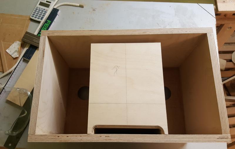

                    Bilder kommen noch.. anbei schon mal ein kleiner Teaser aus der Bauphase
                    Hab aber als BR gebaut... so 5,5 L, 42 cm BR-Kanal auf 42 Hz - so zumindest was ich in Boxsim zusammengestopselt habe
                    14x 1,2cm- eigentlich viel zu wenig Fläche, aber Strömungsgeräusche konnte ich beim ersten Testlauf nicht wahrnehmen.

                          Das war dann nicht mehr ganz so cool..
                          Quasi links und rechts davon 2 Bretter rein und dann hinten den Deckel drauf. Wobei schon klar war, dass man da beim reinschieben der Bretter den Leim wegschiebt- aber hat ganz gut geklappt. 3 Einzelgehäuse mit etwas Abstand dazwischen wären besser gewesen- naja, Hauptsache dicht- ein FR58 bewegt jetzt auch nicht so viel Luft
                          Der Korpus ist mit Warnex gerollert- Front wird "Fender Beige-Braun"- das ganze soll dann so eine Gitarrenampoptik bekommen wenns fertig ist.
