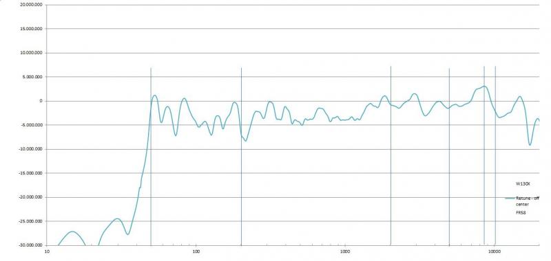

        Ich hab heut mal auf die Schnelle eine Messung gemacht - mit dem Messmikrofon für das ich keine vernünftige Kalibrierung habe. Die Werte auf der Pegel Achse stimmen so nicht. Gemessen hab ich im Wohnzimmer, was untenrum diverse Auslöschungen und Überhöhungen produziert weil Arta da auf dem PC ist. Die Position der Box habe ich so gewählt, dass die Auslöschungen minimal sind. Obenrum stimmte das prinzipiell bei bisherigen Messungen ganz gut mit der Simulation überein. Untenrum eher weniger. Den Hochton hab ich anschließend noch abgesenkt, das lässt sich mit dem Verstärker gut machen. Der Treble Freq Regler hebt und senkt einfach den Hochtonbereich, den Zusammenhang mit dem L/R Pegel Regler, den ich anfangs vermutet hatte, gibt es gar nicht.
Name: Boombox Messung.JPG
Ansichten: 616
Größe: 25,9 KB
        Auffällig ist die Überhöhung bei 9000Hz, die stark von der Simulation abweicht. Eine Folge der von innen eingebauten FR58 vielleicht?
        Überrascht hat mich der steile Abfall unter 50Hz, das hatte ich dem Höreindruck nach nicht erwartet. Gute Vergleichsmöglichkeiten hab ich da allerdings nicht, meine anderen Lautsprecher sind ja eher bassarm ausgelegt. Gestern Abend hatte ich den Sub auch viel lauter als jetzt nach dem Messung (ganz was Neues bei mir). Der Effekt könnte an der Position im Raum liegen, je nach Aufstellung gibt es auch bei 30 Hz einen deutlichen Peak. Da liegt allerdings auch eine Raummode. Könnte aber auch auf eine deutlich höhere Abstimmungfrequenz hindeuten. Das ist ja bei der schweren Membran unwahrscheinlich, es sei denn man muss die wirksame Fläche der Membran deutlich größer annehmen...
        Auffällig ist auch der Einbruch bei 200Hz. Der Unterschied ist auch mit einem Sinussignal hörbar. Was da im Übergangsbereich passiert interessierte mich besonders, weil ich mir bzgl. des LR2 Tiefpasses nicht sicher bin. In einer Kundenrezension beschreibt jemand den Tiefpass als 18dB Filter bei max. 150Hz. Das passte aber irgendwie nicht ins Bild. Ich hatte ja anfangs mit falsch gepolten Breitbändern ein akustisches Problem, das jetzt weg ist. Also eine deutliche Änderung, wie sie bei LR2 Filter zu erwarten wäre. Mit einem Butterworth Filter dritter Ordnung könnte man das vielleicht noch erklären. Der würde auch erklären, warum ich den W130x viel weniger anheben muss, als das die Simulation voraussagt. Aber dafür ist der Einbruch in der Messung viel zu schmalbandig. Ist also nicht ganz klar, was das ist. Einzelmessung von BBs und Sub zeigen das auch jeweils eine kleine Auffälligkeit. Die Messungen muss ich nochmal in Ruhe in einem anderem Raum bzw. draußen und vllt. verschiedenen Standorten nachholen. Bisher ist's mir nicht plausibel.

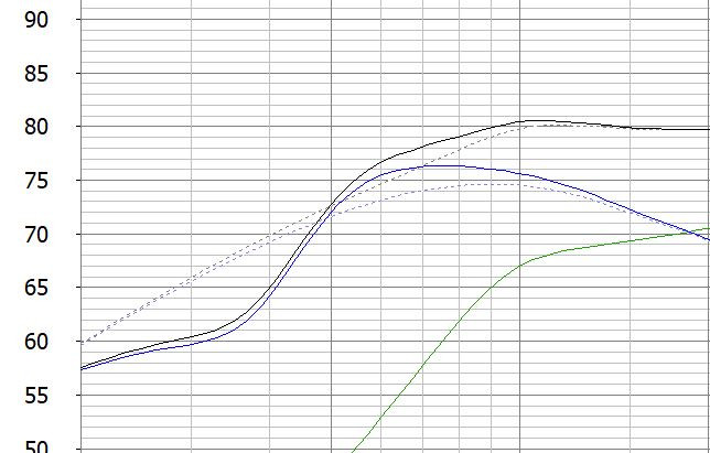

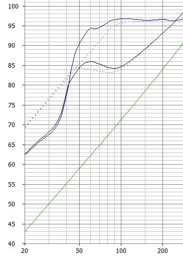

          ich versuche aus meiner Sicht einiges Aufzuklären, ... was sehe ich in der groben Messung?
          zunächst mal scheint es dir gelungen zu sein eine 50 Hz Abstimmung hinzubekommen, auch wenn du es so nicht wolltest ist dies genau die richtige Abstimmung für eine solche kleine Boombox. Ich zumindest erkenne parallelen zu 4 Liter BR. Du gewinnst enorm an Maxpegel im Oberbass, zwischen 50 und 100 Hz, und das ist gut so! Eine PM macht unterhalb der Abstimmfrequenz einen enormen Tiefflug, viel stärker als BR, so lässt sich auch deine "Messkurve" unterhalb 50 Hz erklären, ... trotzdem verstehe ich deinen Graphen in Bezug auf die Y-Achse nicht, was sollen dies für Einheiten sein? in der Regel steht dort eine dB-Skala.
          Klicke auf die Grafik für eine vergrößerte Ansicht  Name: W130x in 4 Liter CB und BR 50 Hz.JPG Ansichten: 0 Größe: 76,3 KB ID: 689301
          Klicke auf die Grafik für eine vergrößerte Ansicht  Name: W130x in 4 Liter CB und BR 50 Hz Maximalpegelvergleich.JPG Ansichten: 0 Größe: 63,4 KB ID: 689302
          und dann noch die plus-minus-Schwankungen der Ampliude/Messung, ich denke mal dass deine Messung nicht geglättet ist, dann sind solche Schwankungen in der Messung ganz normal. Versuche mal eine Glättung von 1/12 oder noch weniger, dann sieht man Ausreißer deutlich besser.
          Ein Peak bei 9 kHz ist zwar unschön an der Messung aber vermutlich in diesem Ausmaß keinesfalls schädlich im Gesamteindruck, ... der B100 macht zwei solcher Peaks und ohne dass man korrigiert klingt das schon richtig geil. Auch meine Vermutung geht in Richtung kleinem Waveguidevorsatz am Breitbänder, ich würde mir aber keinen Kopf deswegen machen.
          deine weiteren Spekulationen rund um die Trennfrequenz kann ich nicht nachvollziehen. Mache mal die gleiche Messung in der Küche, im Keller, im Wohnzimmer, und du wirst feststellen, dass untenrum es komplett anders aussieht, ... unterhalb 200 Hz bestimmen der Raum, der Standort der Box und der Abhörort maßgeblich den Klangeindruck. Dies mal kurz zu detaillieren, ... schiebe ich einen meiner beiden Subwoofer einen Meter ins Rauminnere bei gleichem Gesamtsetup habe ich auf einmal ein tiefes/ sehr tiefes Loch bei 80 Hz, wo vorher noch eine leichte Überhöhung war.

            Hallo Timo,
            vielen Dank für Deine Einschätzung!
            Wenn das eine 50Hz Abstimmung ist, dann nehme ich alles zurück, was ich mir dazu überlegt hatte. Ich find's genau richtig so. Mir war nicht klar, dass der FG mit PM unter der Resonanz stark abfällt, das erklärt einiges. Wobei, der Sinus bei 40Hz ist zwar leiser als bei 50Hz aber noch gut da - abgehört im Arbeitszimmer. Drum werde ich als nächstes im AZ messen. Ich glaube der Raum ist etwas besser geeignet. Sonst wird mal im Garten gemessen.
            Die Pegel-Werte sind beim Import in Excel kaputt gegangen. Ist eigentlich eine Angabe in dB (Wert vor dem ersten Punkt), und der FG ist grob auf 0 geschoben. Die Werte stimmen ohnehin nicht, drum hab ich das noch nicht korrigiert. Ich hatte mit 11mV/Pa gemessen, richtig wären 14,2, bzw. 15, wie ich inzwischen gelernt gabe. Die Schwankungen sind also tatsächlich nicht ganz so stark. Glättung ist m.E. bei 1/12 Oktave gewesen. Ich werde demnächst etwas stärker glätten. Ich vermute aber, dass viel davon tatsächlich im Raum entsteht.
            Meine Spekulationen bzgl. des Tiefpassfilters kann man eigentlich getrost vergessen. Das Ergebnis stimmt ja. Ich war nur von der 18dB Angabe verunsichert... Aber es wäre schon interessant zu bestätigen, was das für ein Filter ist. Das hilft für weitere Überlegungen z.B. bzgl. light Version. Wenn ich einen guten Messplatz gefunden habe, versuche ich mal die Filtersteilheit zu bestimmen.

              Bassreflex und Passivmembran sind in vielen Abstimmungendetails identisch, bis auf den Hochpass der entsteht, und zwar bei der Passivmembran deutlich steiler. Dies habe ich auch beim Megasub mit der großen Passivmembran beim Karlsruher Treffen wahrgenommen, unter der Abstimmfrequenz kam nichts mehr raus. Absolut wie abgeschnitten, ich meine, aus meinem Gedächtnis heraus, wären es 36 dB/ Okt.
