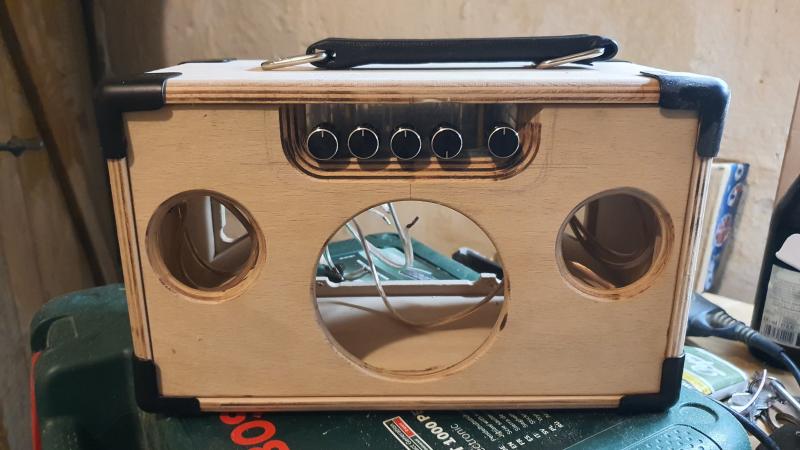

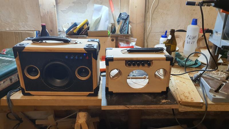

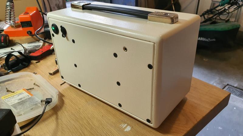

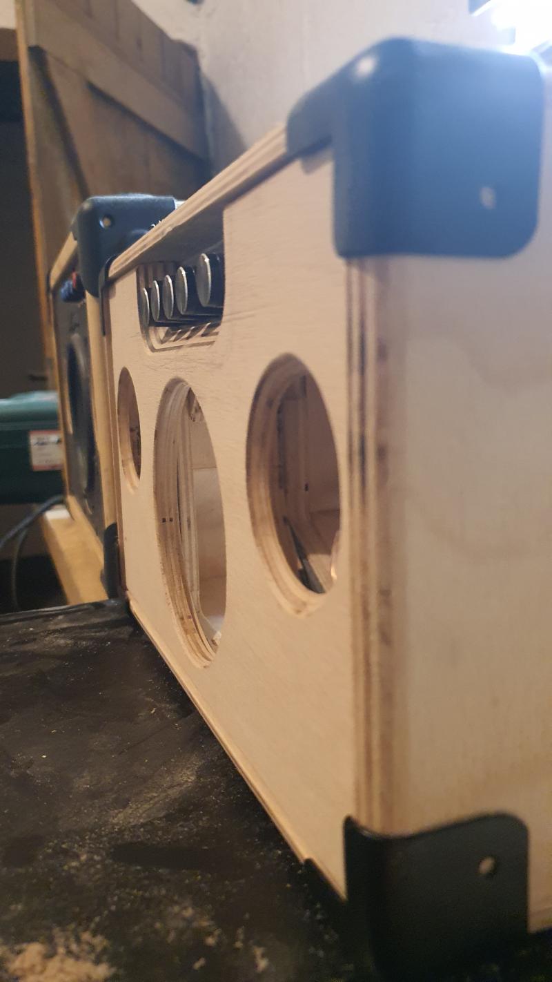

                    Schleppend geht es voran, aber immerhin.
                    Die technischen und gestalterischen Fragen sind soweit geklärt. Bleibt nur zu hoffen, dass die Bespannung auch so klappt, wie ich mir das Wünsche...
Ansichten: 694
Größe: 51,0 KB
Ansichten: 718
Größe: 58,6 KB
                    Die Größe ist schön handlich. Passt komplett mit 1cm Füßchen und Griff auf ein A4 Blatt.
Ansichten: 699
Größe: 79,9 KB
                    An der Integration des Verstärkers hab ich lange herumgedoktort. Die Regler sollten nicht über die Schallwand hinaus schauen, damit sie beim Transport einigermaßen geschützt sind. Trotzdem muss es noch bedienbar bleiben. Mit meinen recht dicken Fingern geht das so grade noch. Im Zweifel müssten die schlankeren originalen Knöpfe herhalten, das wird aber nicht nötig sein.

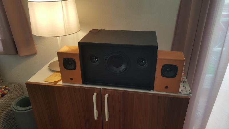

                            Schon länger nicht mehr reingschaut, da gehts ja immer noch weiter!
                            Sieht aber gut aus!
                            Ich hab eben mal die 2 CT 242 (FRS8 4 Ohm unbeschaltet) neben die Boombox gestellt und angeschlossen, was soll ich sagen, gefällt mir deutlich besser als wie mit den FR58 + Waveguide + Rahmen
                            Hab mal direkt am FRS8 (braun) und am FR58 gemessen (blau)
                            Ich fürchte, ich muss was neues bauen, am besten was mit drehbaren/ abnehmbaren Satelliten!
                            Klicke auf die Grafik für eine vergrößerte Ansicht  Name: CT + 242 FR58.png Ansichten: 0 Größe: 138,5 KB ID: 691820
                            Klicke auf die Grafik für eine vergrößerte Ansicht  Name: 20210619_174033_resized.jpg Ansichten: 0 Größe: 27,6 KB ID: 691819

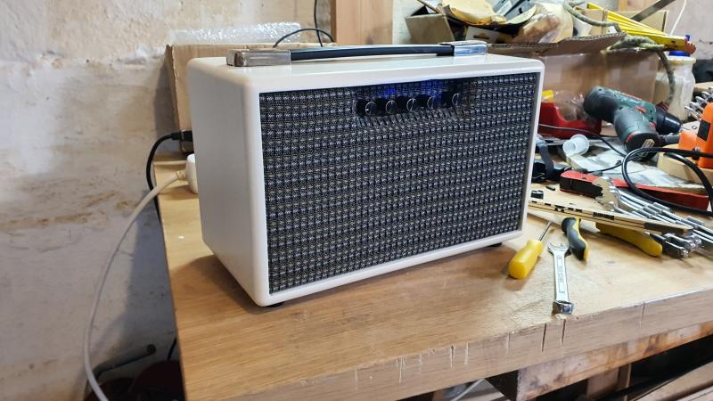

                              Schade, daß Du nicht so zufrieden bist. Aber so gibt's wenigstens weiter was zu tun Ich bin mit der "Großen" nach wie vor sehr zufrieden.

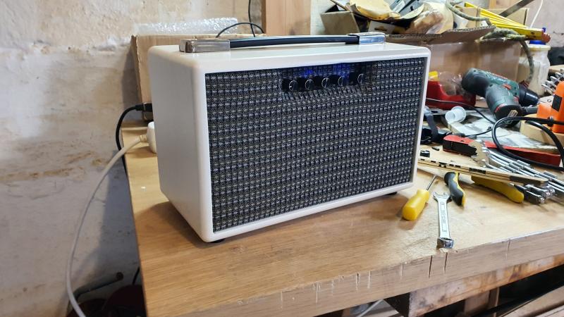

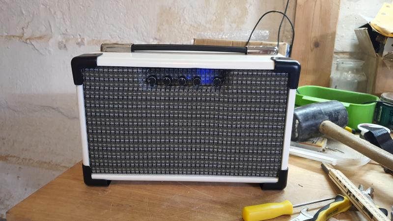

                              Meine Kleine ist jetzt auch gerade fertig geworden. Sie hat auch schon einen Namen. Da sie mir die "Heimspiel" im Urlaub ersetzen soll, taufe ich sie hiermit auf den Namen "Freispiel".
Ansichten: 872
Größe: 237,8 KB
Ansichten: 879
Größe: 146,5 KB
Ansichten: 877
Größe: 70,3 KB
Ansichten: 877
Größe: 47,2 KB
Ansichten: 867
Größe: 69,3 KB
                              Ich hab mich für die Kombination aus Farbe und Bespannung entschieden, die ich für die Restaurierung der Summits im Kopf hatte. Das passt ja auch gut zum Heimspiel. Ich konnte mich aber nicht dazu durchringen die Metallecken zu verwenden, ohne gefällt's mir besser. Auch mit dem Griff habe ich mich schwer getan und nochmal was Anderes bestellt. Steht ihr ganz gut, aber so ganz zufrieden bin ich nicht. Ohne geht aber auch nicht, drum soll es so sein.
                              Bei der Bespannung hab ich hier und da auch was vermasselt, hat aber insgesamt recht gut geklappt und ich hab grad keine Lust das nochmal zu machen. Ich hab noch metsllknöpfe mit 10mm Durchmesser gefunden, die optisch und haptisch besser passen.
                              Insgesamt bin ich sehr zufrieden. Klanglich sowieso, auch wenn sie erwartungsgemäß im Bass nicht ganz mit der Großen mithalten kann. Das ist aber kein Grund zu meckern. Bin gespannt auf die Messung... Aber jetzt darf sie erstmal spielen.
