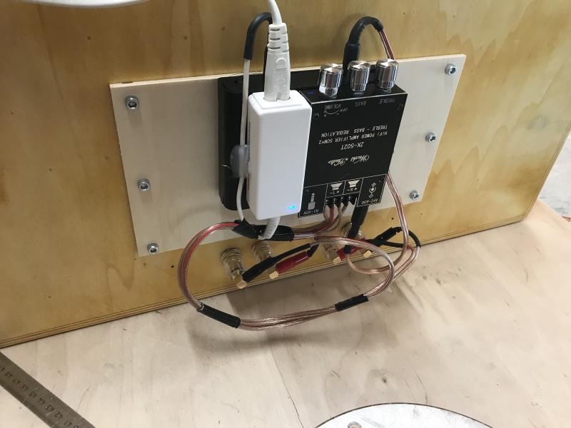

      ich kenne ja den oben genannten Verstärker nicht, ich hatte einige von Fosi audio und die funktionieren ganz hervorragend in den Boomboxen mit 12 Volt, ...
      Vielleicht benötigt der 2.1 doch etwas mehr Spannung als die 2.0 Verstärker, ... das kann ich aber auch noch testen ich habe verschiedene 2.1 noch hier:
Ansichten: 447
Größe: 58,8 KB
      hier mit einem kleinen Huckepack-Brettchen und kleinem EEEPC-Netzteil mit 12 Volt und 2 Ampere, allerdings ist dies ein 2x50 Watt 2.0 Verstäkerlein, ... im Nachgang, quasi nach erfolgreichem Test, habe ich diesen in meine zweite kleine Boombox, mit den beiden B80 eingebaut und bringt die B80 bei 50 Prozent Lautstärke-Ausschlag an die Hubgrenze und dies mit 12 Volt.

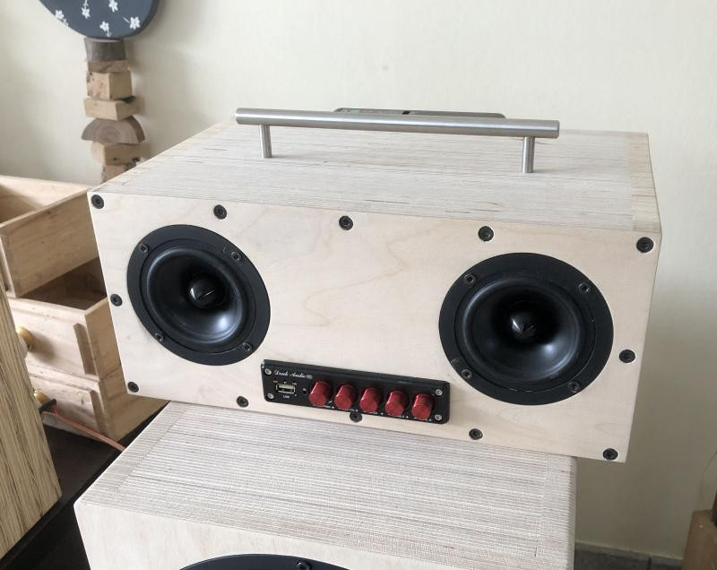

Name: IMG_1028 2 (37).JPG
Ansichten: 493
Größe: 46,9 KB

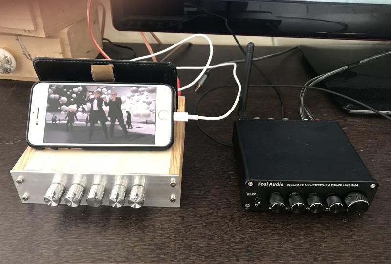

      hier zB. hängt auch ein 2.1 dran mit 12 Volt befeuert, keinerlei Probleme.
Ansichten: 433
Größe: 57,6 KB

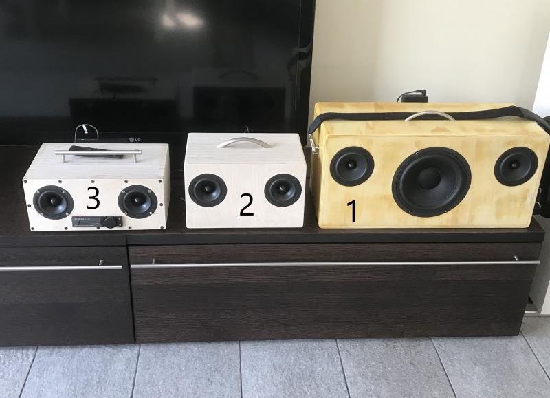

                                ich hatte gestern Abend Zeit meine subjektive Beobachtung zum Leistungshunger zu verifizieren. Meine Powerbank hat eine kleine Messmöglichkeit dabei was mir die abgerufene Leistung anzeigt. Dann kann ich zusätzlich noch auf 12 Volt umstellen. Im Test war der 2x50 Watt von fosi aus der zweiten Boombox und der 2x100 Watt von fosi aus der ersten großen Boombox und der 2.1 aus der dritten Boombox. (Das Bild ist noch älter, es spielt bei der dritten Boombox aktuell ein 2.1 Verstärker da es einen Subwoofer dazu gibt)
                                Klicke auf die Grafik für eine vergrößerte Ansicht  Name: IMG_1314 klein.jpg Ansichten: 0 Größe: 51,9 KB ID: 689048.
Ansichten: 460
Größe: 91,7 KB
                                Ich habe jeweils die Powerbank auf 12 Volt gestellt, und mit dem Pegelmesser und Rosarauschen jeweils eingepegelt auf 85 dB, was bei den "Kleinen" schon richtig viel ist, habe darauf geachtet, dass ich ziemlich genau ein Meter mit dem Mic entfernt messe. Interessant dabei ist, dass die große deutlich am wenigsten Leistung benötigt, um die 1-2 Watt, die mittlere Boombox hat eine etwas höhere Leistung von 3-4 Watt und die Boombox Nummer drei ruft um die 7-8 Watt ab, obwohl kein Subwoofer dranhängt.
                                dies ist nur eine grobe Begutachtung der Leistung, sie deckt sich aber zu meiner subjektiven Beobachtung, dass die letzte Boombox mit dem 2.1 deutlich mehr Akku frist, und nach einem Tag komplett leer ist. Bei der Boombox Nummer 1 hält der Akku gut zwei Tage durch bei durchaus hohen Pegeln, und deutlich vollerem Klangbild.
                                ps, natürlich hängt es auch davon ab dass der B100 einen deutlich höheren Kennschalldruck hat wie die B80
