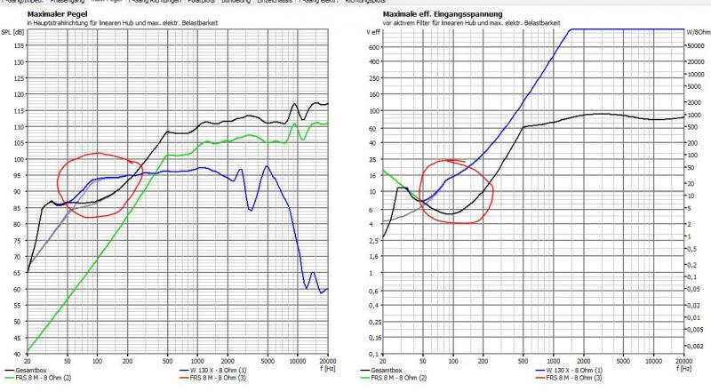

          Das sieht sehr interessant aus. Viel ist mit dem FRS5x nicht zu finden, aber der durfte auch schonmal in der CT 285 (FAST)
          glänzen. Find ich jedenfalls interessant, dürfte für die Anwendung auch aufgrund seiner weniger starken Bündelung im Hochton interessant sein.
          Mir ist aber aufgefallen, dass bei dem Setup die Breitbänder den Pegel zwischen 50 und 200 Hz begrenzen. Zumindest laut Simulation. Der FRS5x noch mehr als der FRS8.
          Das lässt sich noch ein bisschen verbessern aber nicht ganz verhindern (Außer durch höhere Trennung, wie in der passiven Version)
          Nur frage ich mich: wie relevant ist das überhaupt, was in dem Bereich passiert? Und was genau passiert da? Werden die FRS5 dann bei 5W übersteuern? Kaputt gehen? Glühen, Blinken....?

          Mal abgesehen davon, sähe das gar nicht so schlecht aus. Mit BR (bzw. Passivmembran) @30Hz in 4L käme man bis 30Hz über 85dB. Mit ein paar Korrekturen ab 80Hz über 90dB. Das wär doch ganz gut. Ohne BR geht's ab 50Hz abwärts, ginge aber sicher auch in Ordnung.
            • 10766
            ich habe beim Doppelsub W130X eine Erfahrung gemacht die ich etwas nutzen kann dir hier konkret zu antworten. Der limitierende Faktor bei dieser Konzeption ist ganz sicher der W130X, der hier sogar alleine läuft, ... ein sehr tief abgestimmter W130X macht bei etwas über dem Kennschalldruck schon richtig HUB, schon mit sehr wenig Leistung unter 10 Watt macht der W130X vollen Ausschlag, ... Die kleinen Breitbänder machen die Pegel des W130X locker mit. Ich habe die Doppelbestückung zusammen mit den B80 laufen gehabt, die W130X gehen richtig schnell ins Lautstärke-Maximum.
            Vermutlich kann man auch den Hochpass der Breibänder noch etwas verfeinern, das traue ich mir aber anhand der Simulation nicht zu, das würde ich an der Box selbst tun. sprich, kleinerer Kondensator, bedeutet höhere Trennung, ... und aktiv kann man dann den Sub/W130X etwas hochziehen. Das würde ich in jedem Falle auch probieren, da es dem Gesamtklirr zu Gute kommt.
            die Breitbänder vertragen rund 10 Watt was 10 dB oberhalb des Kennschalldrucks ist, das sollte in dieser Box sicher reichen.

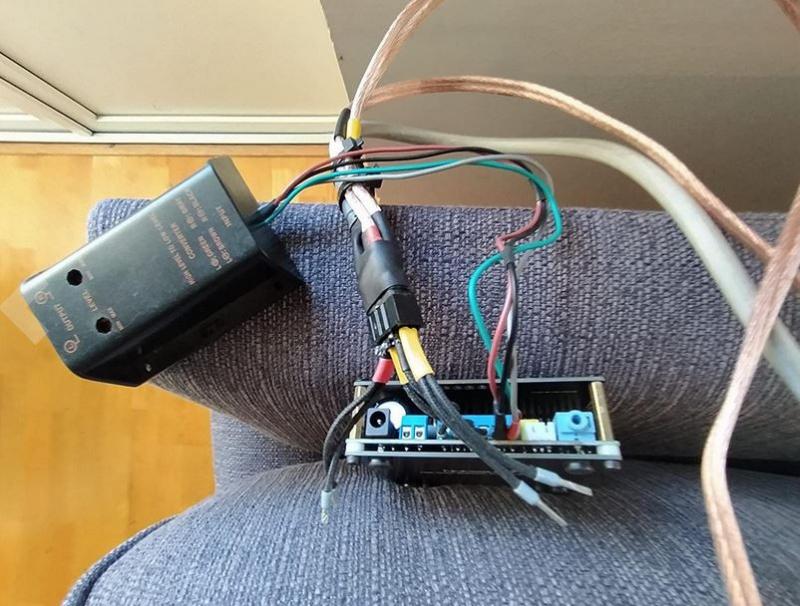

                          Oops, falscher Verstärker. Ich meinte diesen Verstärker
                            • 10766
                            Bist du sicher ...
                            Bist du sicher dass die Trennungseinstellung auch einen Hochpass für die SATs mitbringt. Eine baugleichen von fosi Audio regelt nur den subwoofer. Die zwei anderen Kanäle laufen fullrange.
                            ich habe es nirgends gelesen.
                              • 10766
                              ich bin ziemlich sicher dass bei dem letzten Verstärker Nobsound KEIN Hochpass drin ist, ...
                              Klicke auf die Grafik für eine vergrößerte Ansicht  Name: nobsound Hochpass.JPG Ansichten: 0 Größe: 80,9 KB ID: 688114
                              bei den Bewertungen in Amazon hat jemand sowas reingebastelt, da er das auch vermisst. Wir können dies auch NACH dem Verstärker passiv machen. Wir haben Boxsim und können das auch ausreichend gut machen. Da wir die Trennung des Subwoofers aktiv hinbekommen, ist der Passivzweig auf jeden Fall bei den Breitbändern noch zu machen.
