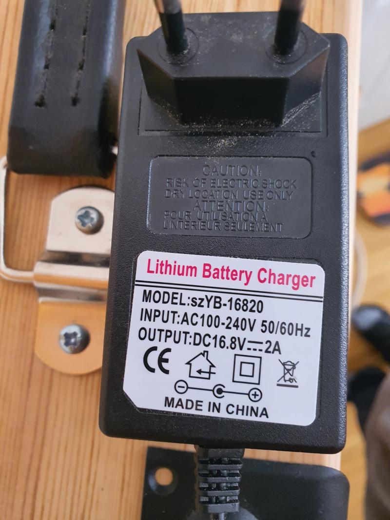

        Ich habe von einem aufgegebenen Projekt ein Paar Sony Konion Li-Ion Zellen (3,7V) übrig. Bei mir haben die 2100mAh. Inzwischen gibts die ab 2600mAh. Davon benutze ich 4 Stück in Reihe mit dann 14,8V Nennspannung und ca. 30Wh. (falls das nicht reicht, hab ich noch 4 weitere) Das hat den Vorteil, dass ich die nicht tiefenentladen kann, weil der Verstärker bei 12V abschaltet (zumindest theoretisch). Zellspannung wäre dann 3V. Bei 2,5V ist die untere Entladespannung der Zellen erreicht. Sollte genug Puffer sein und ich habe keinen anderen Schutz eingebaut. Zum Laden benutze ich ein günstiges externes 16,8V Ladegerät für Li Akkus.
Ansichten: 708
Größe: 101,1 KB
        Wenn das Ladegerät angeschlossen ist, scheint die Box auch bei vollem Akku darüber zu laufen. Habs eben mal ausprobiert, ich hatte den Verstärker zum Laden eigentlich ausgeschaltet.
        Bei 18V musst Du schauen, wie der Akku gegen Tiefentladung geschützt wird. Das dürften 5 Zellen sein, die dann bei 12V je 2,4V erreichen, dann wären sie hin. Da gibt's aber im Zweifel auch Platinen zu kaufen, die das erledigen. Hab die allerdings nur im 4er Pack gefunden und bin dann aufs externe Ladegerät gegangen.

                Es stimmt leider, er springt auch mit dem 9 V Netzteil an. d.h ich muss doch die Akkus mit ner entsprechenden Platine absichern. Solange bleibt das Netzteil dran.
                Danke Timo, Du hast meine Akkus gerettet. Die wollte ich eigentlich leer laufen lassen, um zu sehen, wie weit die reichen...

                              Ich hab es eben getestet. Aufgrund der Uhrzeit nur sehr kurz. Aber das Ergebnis war verblüffend deutlich. Erstmal: ich habe 3 voll geladene Zellen verwendet, sollten also knapp über 12V sein, leistungsmäßig geben die allemal genug her.
                              Den W130x bringe ich damit aus der Fassung wenn ich voll aufdrehe, das stimmt. ABER: vorher klingen die FR58 schlecht. Und zwar deutlich früher als erwartet. Also nochmal mit 4 Akkus probiert und das kann man definitiv lauter anhören. Jetzt kommt der W130x vor den FR58 (vielleicht auch zugleich) an die Grenze. Das bestätigt den Eindruck, den ich hatte, als ich das 12V 1A Netzteil durch das 16,8V 2A Ladegerät getauscht habe. Da dachte ich auch es klingt gleich besser, hab das dann aber als Einbildung abgetan. Erklären kann ich mir das nicht, dafür verstehe ich viel zuwenig davon. Bin mir aber schon nach sehr kurzem Testen sehr sicher.
                              • blindrabbit
                                • 02.12.2019
                                • 626
                                #60
                                Ich werde es jetzt mit den 14,8V BMS Boards und einzelnen Batteriehaltern versuchen. Das passt zu dem schon vorhandenen Ladegerät und ist nicht viel teurer als die 12V Box. Dann kann ich ggf. für mehr Kapazität noch ein Batteriepaket einbauen.
