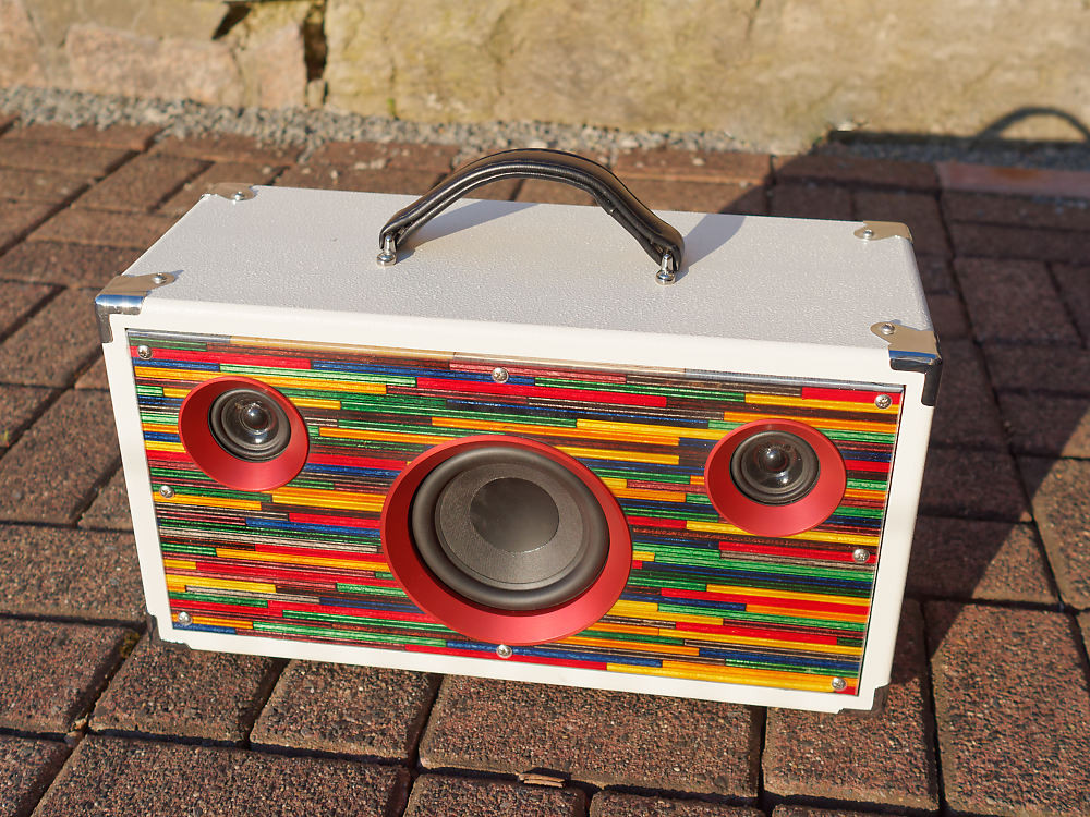

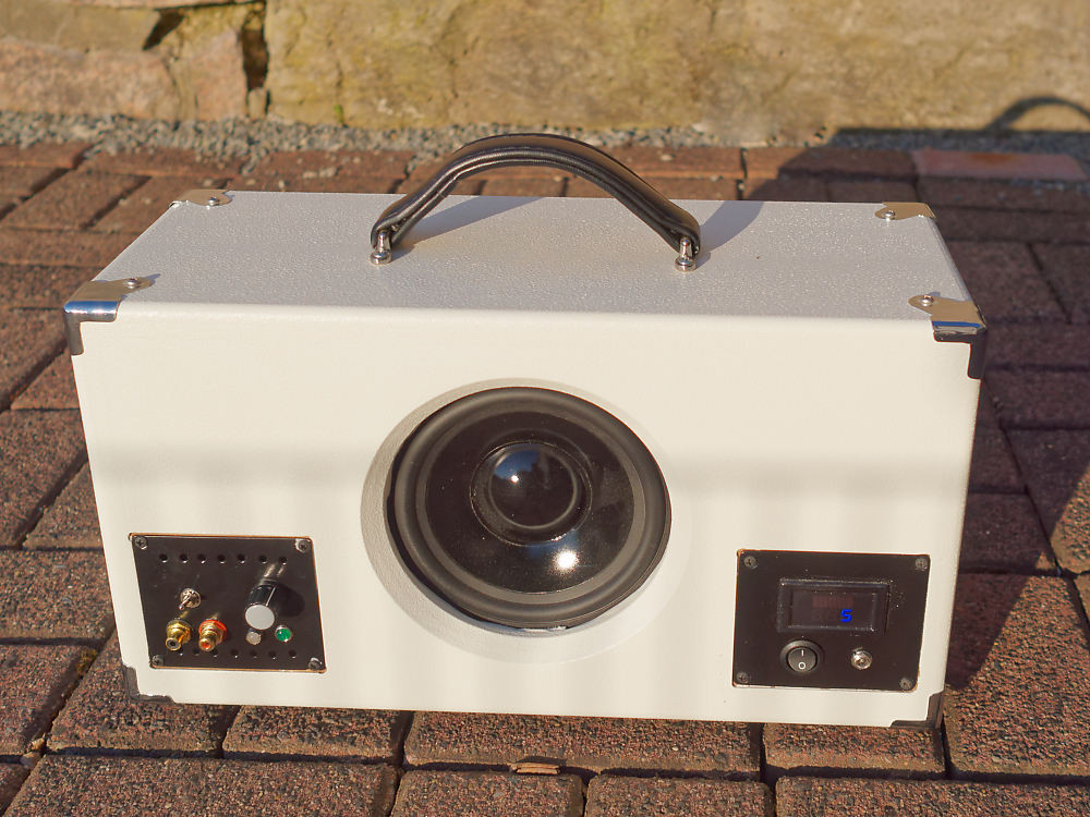

                              ich habe meine BoomBox vollendet.
                              Die BB sind zwei FR58, der TT ist ein OmnesAudio SW 5.01 und die Passivmembran ist ein geschlachteter Dynavox DY-166-9A.

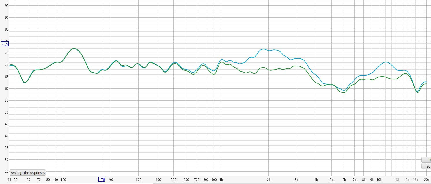

                              Ich habe die Trennfrequenz auf 150 Hz / 12 dB für die BB und auf 200 Hz / 12 dB für den TT eingestellt.
                              Per DSP EQ habe ich nur zwei Sperrkreise zum glätten zweier Spitzen realisiert. So klingt die Box für mich am
                              besten, alles weitere Glattziehen per EQ hat den Klang irgendwie getrübt.
                              blau ohne Sperrkreise, grün mit Sperrkreisen
Ansichten: 369
Größe: 253,2 KB
