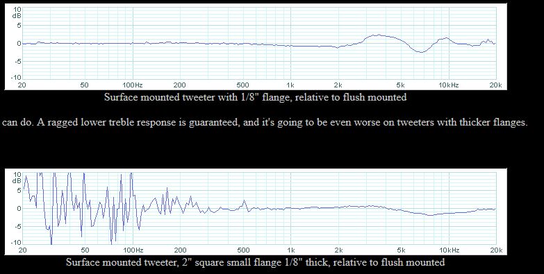

                  Weil das zumindest beim Hochtöner messbare (hörbare?) Vorteile bringt.
                  http://www.zaphaudio.com/mtg-surface.html
                  "....Hallo,
                  wie weiter oben schon erwähnt wurde, ist das Einfräsen je nach Hochtöner zu betrachten. Eine DT-25N von Monacor
                  profitiert durchaus davon. Jetzt hat dieser Hochtöner ein Miniwaveguide das Schlimmstes durch nicht einfräsen verhindert. Bei Kalotten die stark rundstrahlen wird das Einfräsen umso wichtiger. Bei einer KE25, die selbst unter 30° noch sehr rund abstrahlt, ist ein Versenken der Frontplatte unbedingt von nöten.
                  Im HiFi-Forum gibt gerade einen Thread über fehlenden Feinschliff bei Selbstbaulautsprechern. Das Einfräsen des Hochtöners erspart in erheblichen Maße Frikeleien mit der Frequenzweiche und trägt damit zum besseren Gesamtergebnis bei. Daher zählt dieser Arbeitsschritt zum Feinschliff der nicht ausgelassen werden sollte. Nicht nötig ist es bei Bässen oder größeren Mitteltönern (IMHO).
                  Zum Schluss sei vielleicht noch folgendes bemerkt. Das Einfräsen macht wahrscheinlich nicht den Wahnsinnsschritt in Richtung Perfektion, aber hier ein Schritt und dort einer und dann da noch einer führen letztlich zum Ziel. Zudem müssen wir doch keine 1,50 Euro für diesen Arbeitsschritt vor der Wirtschaftsabteilung rechtfertigen. ..."
                  http://www.visaton.de/vb/showpost.ph...4&postcount=14
                  Besser aussehen tut es auch.

                    das kommt auf die trägerplattendicke an, man wird es bei einer dsm25 überhaupt nicht hören, bei einer ke25 ist die wirkung akustisch auch minimal, sprich bei einem direkten hörvergleich wirst du nichts hören. so weit da oben nimmt unsere empfindlichkeit im ohr extrem wieder ab.
                    bei einem mitteltöner, hier am beispiel der dsm50, ist das einfräsen auch absolut unnütz.
                    jeder kann das einfräsen machen wenn es sein gewissen beruhigt, oder weil es schöner aussieht, ich finde eine dsm 25 oder 50 gehört nicht eingefräst, vor zwanzig jahren hat sich da niemand die mühe gemacht, ... thema retro.
                    bei runden frontplatten denke ich da etwas anders, aus der optik heraus, unbedingt einfräsen.
