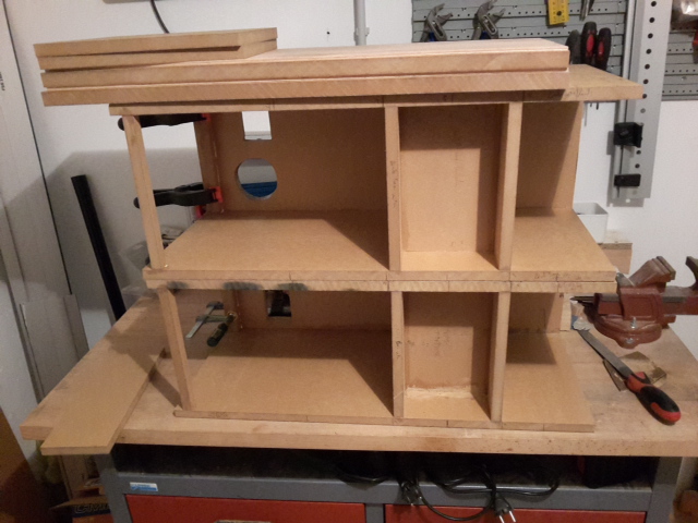

                Kleiner Zwischenstand.
                Wieviel Streben zur Resonazdämpfung und wo würdet ihr machen?
                • FredSmiling
                  • 17.10.2017
                  • 114
                  #68
                  Habe jetzt zwei zusätzliche Verstrebungen eingeleimt. Einmal hinter dem Mitteltonkasten eine zwischen Front und Rückseite, einmal Quer eine Strebe weiter unten im Bereich des Tieftons.
                  Aussen habe ich alles mit 4mm Buchensperrholz beklebt. (Ziel Optik Buche..) Das reduziert die Resonanz natürlich auch.
                  Ich habe leider keinen Plan, ob das reicht. Immerhin klingt es überall nicht sehr dumpf und tief, sondern eher hell, was ja im Bassfrequenzraum eher resonanzarm sein sollte, oder?
                  Die 2 Liter, die ich für Mitteltöner eingeplant habee fühlen sich echt klein an (optisch) - obwohl Boxsim da keine Auswirkungen gesehen hatte.
                  Anschrägen muss ich doch nur die Öffnungen für MT und TT, oder?
                    • 28762
                    #69
                    Nur den MT anschrägen. Bei einem 3-Weger sind Versteifungen wichtig. Wenn du dann noch 4 mm Alubutyl innen aufklebst, ist es perfekt.
                    Ich hatte 4 L für den MT genommen, ist (auch in der Simu) besser, aber 2 L ist ok, in jedem Fall Steinwolle oder Schafwolle locker einfüllen.

                      #70
                      OK. Danke! Spart Arbeit. Ich habe nur Poliester, ist das auch OK?
                      Und SCHRECK!
                      Mir ist gerade ein potentieller Fehler aufgefallen:
                      Mein Bassreflexrohr sitzt so dicht am Basslautsprecher, dass es Direktschall abbekommen kann.
                      Ist das ein Problem? Sollte ich das ändern? Anwinkeln? Wand?
                        • 28762
                        #71
                        Moin, der Tiefton "interessiert" sich nicht für diese Abstände, aber Mittelton kommt durch, also möglichst weit weg und versuche, etwas Steinwolle (in Vlies gewickelt) dazwischen unterzubringen.
