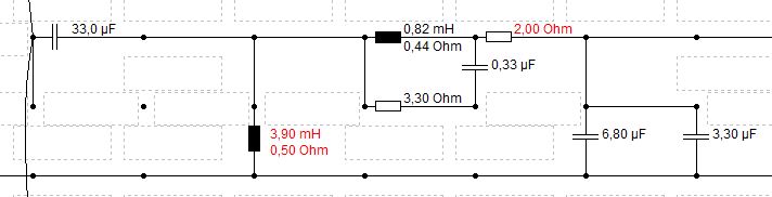

        Phase MT zu HT ist besser, da hatte ich Kompromisse gemacht wegen der Absenkung des KE25.
        Ist die Phase TT zu MT im unteren Übergangsbereich nicht so wichtig? Hier ist meine Version einiges näher:
        (Gezeigt die von Ubix, Referenz ist meine)
        Da ich jetzt erst mal alles eingebaut habe, stelle ich eine Änderung der Box zurück. Aber ich glaube die Absenkung von Ubix liegt schon genau in dem Bereich, der in meinem Raum zu Störung neigt. Um nicht alles umbauen zu müssen könnte ich mir später mal folgende leichte Abwandlung vorstellen:
        Die wäre nicht zu aufwändig und würde im entscheidenden Bereich leicht dämpfen und wegen meines kleinen MT Volumens den weiter entlasten.
        Aber erst später nach reiflichem Nachdenken ....

            Zitat von ubix
            Ich muss mich aber einmal genauer mit der Phasenlage beschäftigen, das verstehe ich nicht immer so wirklich. Was wäre optimal, was nicht optimal?
            Optimal wäre Phasengleichheit überall, geht aber nicht. Wenn die Phase zweier Chassis im Übergangsbereich identisch oder ähnlich ist, reicht es.
            Schlecht ist es, wenn die Phasengänge sich mit deutlicher Verschiebung kreuzen.
            Bei deiner Weiche ist der MT um die 160 Hz deutlich leiser, es kommt aber auf den Summenpegel an. Mit DSP könnte man mit einem schmalbandigen Filter testen, ob es korrigierbar ist. Wenn es aber Reflektionen sind, nutzt das nix.

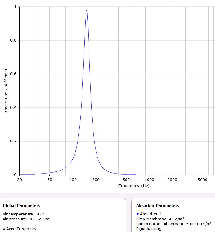

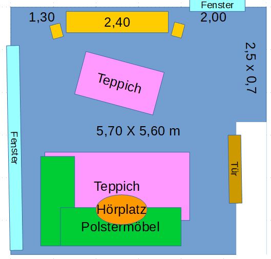

                Bin interessiert an einem Absorber - und da ich eh auch im Bereich Malerei aktiv bin - könnte ich so Absorber als Bild tarnen - oder in den Schränken irgendwo integrieren.
                Wie berechnet man denn einen Absorber für 160 hz?
                Ich werde auch noch mal prüfen, ob ich bei 320 hz vielleicht abgemindert auch noch die Resonanz habe.
                Wenn ich das richtig verstehe, sollte ich checken, wo die Moden der 160hz sind und wo sie wandnah auftreten?
                Ich habe übrigens noch 3 Schränke für das Zimmer zu bauen, womit ich noch einiges beruhigen kann. :-)
                Kann es sein, dass das YPAO des Yamaha auf rechteckige Räume ausgelegt ist und mit meiner Nische nicht so klar kommt? Es arbeitet echt gut, aber immer wenn ich es nutze, ziehen die Höhen leicht nach rechts. Ist schade, da die Stimmen dann nicht so stabil aus der Mitte kommen, wie ohne YPAO - aber dafür sauberer sind.

                  Nur mal zur Erläuterung der Grundriss meiner Hörsituation. Wobei ich trotz nahezu quadratischer Gegebenheit und Hall das aktuelle Klang-Ergebnis gar nicht schlecht finde. ;-)
                  Die Boxen hab ich nicht ausgewiesen, die erkennt man, glaube ich.

                    Die Absorber kannst du hier berechnen:
                    Ist garantiert die Ecke, die stört. Stelle mal Polsterkissen diagonal links in die Ecke und schon ist es besser, wetten?

                      #130
                      Du hast den Riecher. Die 160 hz habe ich in der Ecke links hinter der Box.
                      Ich habe da noch ein Regalbrett auf 1m50 Höhe.
                      Es dröhnt sowohl unter dem Regalbrett, wie auch links in der Ecke auf gleicher Höhe am meisten.
                      Wenn an der Position des Regalbrett (etwas tiefer) ein länglicher Hängeschrank ist (der da hin soll), wird die Resonanz sich dann darunter befinden oder ist es dann dort kompensiert?
                      Interessanter Weise habe ich genau in der anderen Ecke (rechts) ein Tiefbassdröhnen entdeckt. Frequenz habe ich noch nicht gemessen. könnte also an zwei Stellen was tun.
                        • 29084
                        #131
                        Das Brett macht gar nix, der Hängeschrank wird die Frequenz ev. verschieben. Kannst du einen Absorber in die Ecke stellen oder den Schrank mit Absorber versehen?

                          Ich habe gute Möglichkeiten den Absorber zu integrieren. Verstehe nur diese Helmholtzberechnungen nicht wirklich gut.
                          Eine Pflanze soll auch in die Ecke. Kann die auch etwas helfen?
                            • 29084
                            #133
                            Pflanze nützt nichts. Das hat mit Helmholtz nichts zu tun, es ist ein Plattenabsorber. Luftdichter Kasten, gefüllt mit Steinwolle, als Front eine Platte mit abgestimmter Masse. Testton drauf, Masse ändern, bis es passt.

                              #134
                              Ich dachte so ein Absorber sei ein Kasten mit Loch wie beim Bassreflex...
                              Ich könnte was mit einer Grundfläche von ca. 1 meter x 20-30 cm integrieren aber nur ganz flach.
                              Geht da auch was?
                              Wie ich das mit Masse der Platte beeinflussen kann weiss ich nicht.
                              dünne Spanplatte und dann?
                              Bin blutiger Helmholtzamatör.
                                • 29084
                                #135
                                Das bringt nur wenig. 5 cm Tiefe ist Minimum.
