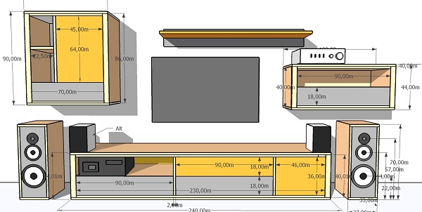

    OK. Mit der Positionierung sehen die Kurven auch OK aus.
    Zur Zeit habe ich im Plan dem AL130 ein eigenes Gehäuse in der Box zu spendieren. Die dadurch fehlenden 4l würden dem AL200 allerdings gut tun. Was ist eigentlich der Nachteil eines gemeinsamen Raumes für AL130 und AL200? Wird der AL130 dadurch unsauberer?
      • 5932
      Ein gemeinsames Volumen für Bass und Mitteltöner beschleunigt den Mitteltöner (sofern nicht hinten geschlossenes Gehäuse) zu Basshüben, weil über Luftpolster gekoppelt. Der Al130 als Mitteltöner muß zwingend ein eigenes Volumen haben. Hat er in der Simu ja auch.
      • FredSmiling
        • 17.10.2017
        • 114
        Danke. Ich hatte es geahnt. Dann wird er seine 4l bekommen. Dann könnte ich dem Bass nur durch Erweiterung nach hinten mehr spendieren - nur dann komme ich langsam näher an die Wand. So wie es jetzt ist, habe ich ca. 25-30 cm Wandabstand.
          • 15.02.2012
          Was nützt dir der Wandabstand hinter der Box? Dem Bassreflexrohr (falls vorhanden) reichen auch 10cm.

              Der Abstand hinter der Box ist dabei aber unerheblich, wichitg ist dann der Abstand Chassi->Wand.
              Ich würde nebenbei gesagt auch die Box höher bauen so das das akustische Zentrum(mitte zwischen HT-MT) so nah wie möglich auf Ohrhöhe ist.

                Zum Wandabstand: Je näher an der Wand, um so mehr Bass. Simulieren ohne Wert, nur Messen oder Hören.
                  • 2438
                  Absolut richtig und wichtig. Wenn bei dir wirklich der Bass modenbedingt ganz unten sein muss, und du in der Höhe nichts machen willst, dann wenigstens die Schallwand (oder den ganzen Lautsprecher) so schrägstellen, dass das akustische Zentrum am Hörplatz auf Ohrhöhe liegt. Nicht ideal, aber besser.

                    Habe gerade mal ausgerechnet: Bei meiner Distanz (knapp 5m) wäre der Winkel ca. 5 Grad. Ich glaube, das macht den Kohl nicht fett....
                    Da ich eh erst Prototypen baue, kann ich ggf noch alles verändern. Ich hoffe ja, dass ich mit der linearen Variante schon gut dabei bin. Wenn nicht, müssen die Boxen eben weniger Hifi und mehr raumoptimiert werden. (Vielleicht baue ich dann einen Schalter ein Hifi/Wohnzimmer)

                      Mal kurz den aktuellen Stand berichten:
                      Prototyp der Boxen ist gesägt. Puh!
                      Teile und Boxsim sind jetzt angeglichen. Sieht immer noch gut aus.
                      Wie gut ist Boxsim bei der Interpretation der angeschrägten Kanten? Das scheint wesentliche Auswirkungen zu haben und wenn es echt stimmt, sollte ich mindestens 2cm Schräge einplanen....
