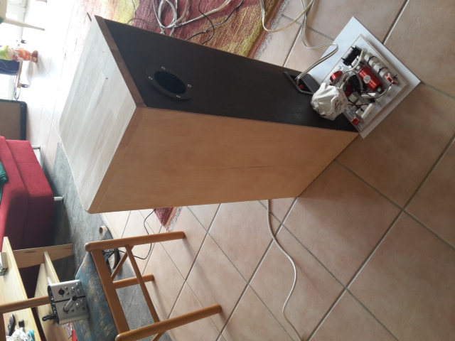

    Erster Funktionstest der Little Katja!!
    Box in den Raum gestellt und in 1,5m Distanz mit geringer Lautstärke gemessen. (Mikrofon ist zwar sehr glatt, geht aber nur bis 18KHz...)
    Sieht schon mal gar nicht schlecht aus. Der Bass fühlt sich wie im Bild recht kräftig an. Der Sauger für KE25 mit 22Ohm wirkt erst mal gut bei der ersten Hörprobe. Klingt nicht zu spitz.
    Ich glaube aber, ich habe im unteren Mitteltonbereich Resonanzen gehabt. Können aber auch vom Raum kommen. Hoffentlich muss ich die Box nicht mit weiteren Streben ausstatten. - Anstrengend!!
    Wie würdet ihr auf Resonanzen testen?

        Erster Abend Hörtests mit verschiedener Musik:
        Keine überspitzten Höhen, sehr ausgewogenes Klangbild, sehr gute Positionierung der Klänge im Raum.
        Die kleinen alten Boxen wirken etwas direkter, die Stimme sitzt weiter vorne und ist etwas präsenter. Ich nehme an, das liegt an der wesentlich schlankeren Bauform oder?
        Insgesamt sind die neuen Boxen sehr unaufdringlich und selbstverständlich und passen gut zum Raum. Bei normalen Lautstärken höre ich keine Resonanzen oder Überhöhungen. Tests mit größeren Lautstärken fehlen noch.
        Das Gehäuse schwingt im oberen Bereich praktisch gar nicht. Die Seitenwände in Höhe des Basses schwingen leicht bei höheren Lautstärken. Möglicherweise sollte ich hier noch eine Strebe einbauen?
          • 28695
          #94
          Schön, dass sie gefallen. Wenn es kein Riesenaufwand ist, mache noch eine Strebe rein.

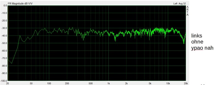

                        Habe nochmal verschiedene Messungen gemacht.
                        Mein Raum hat ganz schön Einfluss, daher ist es schwer die Box einzuschätzen.
                        Allerdings ist mir fast immer ein leichter Einbruch zwischen 1000 und 2000 hz aufgefallen.
                        Sieht man auch beim Versuch der direkten Messung:
                        Ist die Messung genau genug, um daran Aussagen zu treffen?
                        Wenn das immer noch so ist, nachdem ich den Schrank umgebaut habe, werde ich vielleicht den Widerstand vor dem Mitteltöner von 1,5 auf 1 ohm absenken, um diese Lücke etwas zu füllen. In der Boxsim ist sie nicht wirklich sichtbar.
                        Was mir nach dem Einmessen auffällt: Manches ist mit YPAO aktiv sauberer mittig, manches aber klar sauberer in der Mitte OHNE YPAO. Die "S" Laute ziehen aber leicht nach rechts ab. Liegt vielleicht an der Fensterwand links?
                        Zumindest und das ist das Wichtigste: Die neuen Boxen sind klar besser als die alten.
                          • 28695
                          Wichtiger wäre die Messung am Hörplatz vor und nach EQ, jede Box einzeln. Fenster seitlich sind nicht gut, kannst (darfst) du einen dichten Vorhang bei Bedarf davor ziehen?

                            Unglaublich schwer "die Hörposition" zu messen. Bereits leichte Veränderungen haben Auswirkungen.
                            Habe ein paar Versuche gemacht. Die linke Box ist durch die Glaswand schon beeinträchtigt. Zum Glück wird in der Zielkonstellation alles mehr zur Mitte rutschen.
                            Ich habe mit ARTA verschiedene Messversuche gemacht.
                            Bei White Noise kommen die Ergebnisse der Boxsim sehr nahe, bei Pink Noise sieht alles recht wenig glatt aus. (So wie das Bild aus dem vorherigen Post - Pink Noise) Womit misst man denn richtig?
                            Leider habe ich im Bereich um 200 hz "gehört" leichte Resonanz / Überhöhung, wovon ich die Ursache nicht finde und was sich in den Messungen auch nicht manifestiert.
                            Die Messungen am Hörplatz zeigen die Absenkung zwischen 1000 und 2000 Hz nicht, aber die typische Erhöhung unter 200 Hz für Wandnähe.
                              • 28695
                              Hilft das?
                              https://www.hifi-selbstbau.de/grundl...n-am-hoerplatz
                              Jedenfalls ist die Senke 1000-2000 nicht real. Wenn 200 Hz hörbar lauter sind, aber nicht messbar, kann eswohl nur am Nachhall liegen oder da schwingt was mit, Türen, Hohlräume in Möbeln usw.
