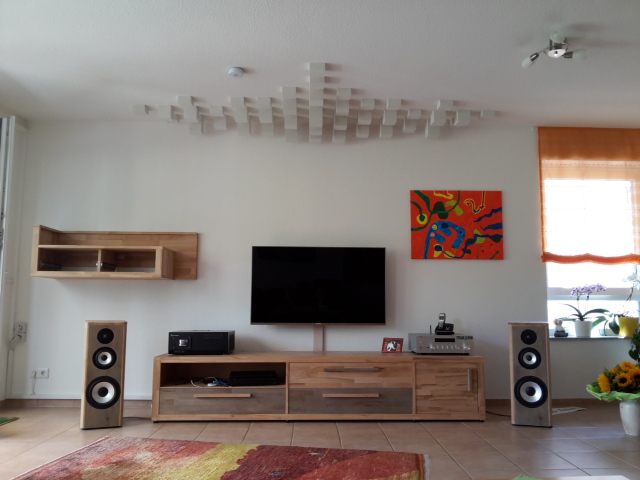

                  Bin jetzt fast fertig mit dem zugehörigen Hängeschrank, der in der problematischen Ecke der 140hz "Dröhnung" angebracht wird.
                  Der Hängeschrank hat aussen eine Zierverkleidung von ca. 120 x 30 cm, die ich im Abstand von 3 cm zur Wand anbringe.
                  Ich könnte daraus, da es eh da ist, einen Helmholtzresonator machen, indem ich die Seiten zumache. (Volumen 120 x 30 x 3 cm)
                  Laut Berechnung bei 2cm Wandstärke müsste ich ein ca. 9-10cm Durchmeser Loch anbringen, um ca. 140hz zu Resonanz zu haben.
                  Kann ich stattdessen 10X (oder mehr) 1 cm Löcher reinbringen und dann anfangen zuzumachen, bis es wirkt? Oder alles total Nonsens?

                      #145
                      Mal ein Bild vom aktuellen Zustand. Wenn ich die Lampen fertig habe gibts ein Bild mit Beleuchtung.
