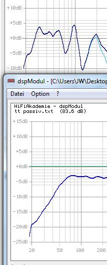

                      Der Raum hebt unter 100 Hz sowieso den Bass an, schau dir mal die Simu der Concorde an, die fällt auch so ab. Und das war bei mir noch zu viel Bass (Messung). Überhaupt ist die Simu im Bass ohne Wert.
                      Vergleich Simu und Messung am Hörplatz:
                      Fazit: Einmessen und mit parametrischen EQ korrigieren, alles andere ist Pille-Palle.
