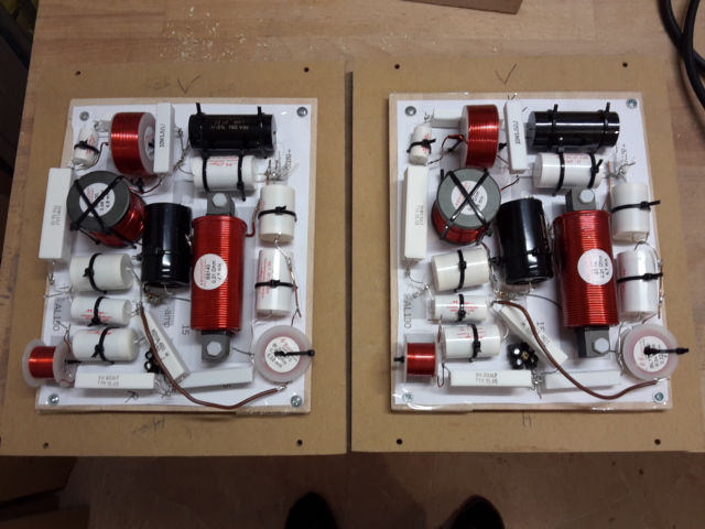

    Habe die Boxen jetzt mal verpolt - und siehe da, der Yamaha findet keine "out of phase" mehr beim Einmessen. Da ich die Weichen eh noch mal ablöten muss, werde ich die Polung noch ändern.
    Was mir bei der Weiche durchgegangen ist: Schaut bitte mal auf meine Spulenpositionen. Ich hatte gedacht, Luftspulen (die kleinen an den Rändern) lassen sich nicht durch die anderen Spulen stören. Stimmt das? Ansonsten sollte ich die beiden wohl drehen, oder flach hinlegen, bevor ich die Weichen final einbaue.
    Gibt es Einfluss?
    Jetzt kommt nur noch Feinschliff, denn es klingt wirklich schon gut!! Bin sehr froh!
      • 28169
      Du solltest die Sp drehen.

        OK.

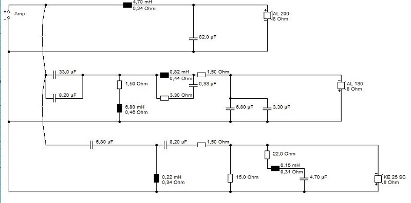

        Habe noch die Weiche umgebaut (Spulen) und einen kleinen Vorwiderstand eingebracht, der den MT etwas entlastet und unten angleicht:

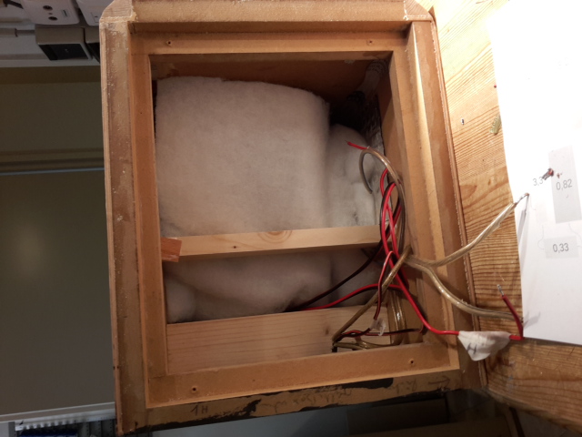

        Dann habe ich noch eine weitere Strebe eingebaut, die die Resonanzen der Seitenwände weiter eindämmt:
        Dann alles eingebaut und die Kabel nach Originalpolung angeschlossen. Yamaha gibt beim Einmessen brav keine Fehler mehr aus.
          • 28169
          Na also.

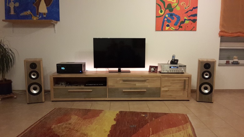

            Das Projekt "Little Katja" nach Vorbild der großen Katja kann abgeschlossen werden.
            Vielen Dank an alle Hilfestellungen und insbesondere an Walwal!
            Boxen klingen sauber, lösen schön auf ohne jemals vordergründig zu werden. Die Höhen sind absolut klasse. Ich bin froh, die KE25 genommen zu haben.
            Nach dem Einmessen durch den Yamaha ist es noch einen Tick besser, aber geht auch so schon richtig gut.
            Hier das Gesamtbild des neu gebauten Schrankes mit den Little Katjas daneben:

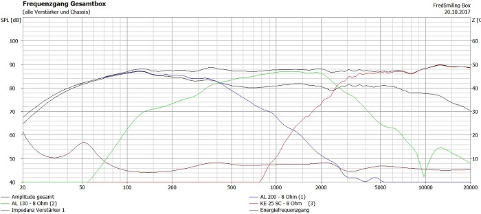

            Angehängt die finale Boxsim.
            Als Kurzfassung Frequenzverlauf (Boxsim):
            Schaltplan:

              Hi!
              Ich brauche vielleicht doch noch mal Tips.
              Habe jetzt genauer analysiert, was mir am Klang noch unangenehm aufgefallen ist.
              Offensichtlich dröhnt etwas bei 160 hz. Wenn ich beide Boxen an habe, löse ich das Dröhnen mit einem steilen Filter von 6db auf.
              Die Box rechts alleine dröhnt nicht, für die Box links alleine muss ich mehr als 6db bei 160hz dämpfen, um das Dröhnen aufzulösen. Das ist die Fensterseite.
              Ich glaube nicht, dass die Boxen ungleich sind, werde aber zur Sicherheit mal die Seiten tauschen.
              Liegt das mit den 160 Hz an den Fenstern? Eigentlich sind sie 1,50 m von der Box weg. Ich werde oberhalb der Box noch einen Hängeschrank bauen. Könnte ich den vielleicht so machen, dass er die 160hz bremst?
              Könnte es auch sein, dass sich mein Bassreflexrohr bei der einen Box verschoben hat und so einen Effekt macht? (Ich habe variable Rohre, die verlängert / verkürzt werden können)
              Habe fast das Gefühl, die Überhöhung könnte aus dem Bassreflexrohr kommen.
              Danke für Tips.

                  Getauscht. Puh. Boxen waren gute Arbeit. (grins)
                  Die Überhöhung bleibt links.
                  Entfernung zu den Ecken ist 1,50m links und 2,50m rechts - also nicht so viel anders. Der Raum ist jedoch kein Rechteck, sondern die 2,50m gehen rechts in so eine art Nische von 80cm.
                  Durch weiteres Abziehen der Boxen von der Wand kann ich das Problem reduzieren (durch die daraus resultierende generelle Bassreduktion). Dann sind die Boxen leider recht weit im Raum... mal sehn ob das so bleiben darf.
                  Da ich ja wirklich oberhalb der linken Box noch einen Hängeschrank machen werde - und das Design gerade noch überarbeite - (wird etwas längliches, 40cm tiefes) - würde ich gerne damit positive Wirkung auf die blöden 160 Hz nehmen. Ich vermute, es gibt auch weitere Erhöhungen, die aber nicht störend aufgefallen sind.

                      Ich habe Deine Boxsimdatei, eher aus Interesse, einmal etwas verändert. In meiner Simu ist der Mitteltöner im unteren Bereich deutlich leiser, gerade auch bei 150-160 Hz. ev. würde dies das dröhnen etwas abmildern, sind übrigens tatsächlich 6db weniger beim Mitteltöner, als in deiner Simu.

                        Im Übergang zwischen TT und MT gefällt mir die Modifikation vom Frequenzgang gut. Etwas ähnliches hatte ich am Anfang auch gedacht (was Du daran erkennst, dass ich eigentlich mit einem 33uf Kondensator angefangen hatte)
                        Der Nachteil der Mod ist, dass die Phasen im Übergang TT MT deutlich auseinander liegen. Die Vorlage von Walwal ist daraufhin optimiert.
                        Mir ist nicht klar, was mehr Vorteil und mehr Nachteil ist.
                        Vielleicht stürze ich mich erst mal auf Schrankbau Teil 2 hinter der linken Box und dann kommt die Release 2 der Weiche mit euch abgestimmt. ;-)

                          Den Frequenzgang kann man durch Einmessung oder DSP noch beeinflussen, ungleiche Phasenlage der Treiber nicht...

                                Ok, jetzt habe ich die Simu auch. Im Prinzip ist sie ok, aber meine Version ist bewußt nicht linear abgestimmt, weil es sonst wegen der breiten Abstrahlung der Kalotte zu hart klingt. Der Phasengang ist bestens, besser als bei mir. Aber mit dem 160 Hz-Dröhnen hat das nix zu tun.
