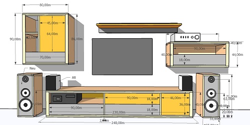

                        So als Zwischenstand der Planung.
                        So könnte das Ergebnis aussehen:
                        Wenn ich alles habe, werde ich auf die Schnelle mal einen Prototypen zusammenbauen.
                          • 5932
                          Moin,
                          Warum sind die MT und TT so nah am Boden und damit auch unnötig weit vom HT entfernt? Das könnte verschenktes Potenzial sein.
                            Richtig! TT so weit unten ist die eine Sache, kann gehen, muss aber nicht...
                            Aber MT so weit weg vom HT geht definitiv gar nicht! Erst recht da die Boxen bei Dir zu niedrig sind und Du zwangsläufig immer unter vertikalem Winkel hören wirst. Da kommen bei dem Treiberabstand ganz schnell Phasenverschiebungen von 180 Grad und mehr zusammen im Übernahmebereich - das ist der Super-GAU!
                            Von der zerrissenen Optik mal ganz zu schweigen...

                              Komisch.
                              Da ich die Boxen so niedrig habe, habe ich im Simulator genau auf den Höhenwinkel geachtet und der war bei größerem Abstand am besten, sonst habe ich bei 30 Grad Winkel nach oben zwischen 2K und 3K stärkere Einbrüche.
                              Oder ist der Simulator da nicht aussagekräftig?
                              Bass niedriger ist bei meinem Raum die einzige Chance einigermaßen ohne Bassmoden zu bleiben.
                              Mal die Sim zum gegenchecken angehängt. Nehmt die Lautsprecher näher zusammen und ihr seht den Einbruch wie beschrieben.
                              Trotzdem näher zusammen?
                                • 28762
                                Ja, TT kann unten bleiben, aber MT und HT sollten so nahe wie möglich zusammen. Sonst - wie schon geschrieben - ist die Abstrahlung vertikal "zerrissen" wegen Interferenzen. Die 30 Grad -simu ist nur eine "Ein-Punkt-Messung" aber bei einem LS entscheidet alle Winkel.
