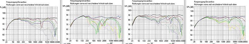

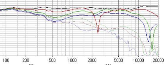

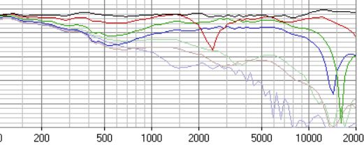

    Ich glaube auch, dass wahrscheinlich mein Hauptproblem meine Raumsituation ist!!
    Unabhängig davon würde ich gerne Boxsim verstehen... Habe schon so viel gelernt, aber noch lange nicht genug.
    Wenn ich Boxsim vergleiche erkenne ich nicht, wo es mir darstellt, dass näher tatsächlich mit meiner Weichenkonstellation (da sind ja auch Verschiebungen) auch besser ist:
    Geplant (15cm Abstand):
    Maximale Nähe (Katja Abstand 13 cm in meiner Box):
    Für mich sieht 15cm irgendwie besser aus als 13cm. Oder interpretiere ich das falsch. Im Prinzip sieht alles gerade bei der kritischen Frequenz zwischen 2000 und 3000 hz sch. aus. Ausgerechnet da, wo Stimme besonders wichtig ist und geortet werden will?

      Diesen Eibruch unter Winkeln hast du bei jedem LS mit versetzten Chassis, nur Coaxe zeigen das nicht. Trotzdem klingen Coaxe nicht unbedingt besser, also ignoriere das. Bei meiner Katja ist der Einbruch noch deutlicher, trotzdem klingt da nix verkehrt. Für die Ortung ist wichtig: gleiche Frequenzgänge links und rechts am Hörplatz und gutes horizontales Abstrahlverhalten.
      5,5 m Hörabstand ist zu viel und versaut eigentlich alles.
      Bedenke auch: das ist nur bei einem bestimmten Winkel, aber es zählen alle!

        Dann halte ich mal am Originalplan fest.

          Vergleich gefällig?
          Links deine, daneben 3 Visaton Bauvorschläge im oberen Bereich....
          Räumlichkeit ist ein zwiespältiger Begriff - kann auch für diffusen, verwaschenen Klang stehen ohne gute Ortung. Gegenteil wäre direkt, sauber mit präziser Ortung. Was bevorzugt wird, ist individuell verschieden.

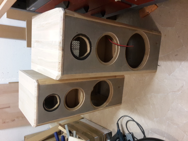

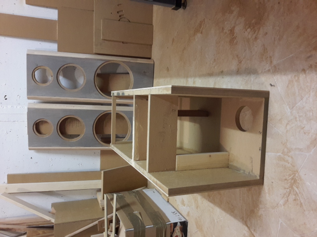

              War nicht untätig. Hier ein paar Bilder vom aktuellen Stand.

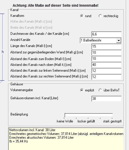

                Ich habe noch ne Frage zum Reflexrohr:
                Mein Rohr hat einen Durchmesser von 6,6cm.
                Boxsim berechnet mir für 39hz Resonanzfrequenz bei 38L Volumen immer unter 10 cm Länge. Irgendwie glaube ich, dass ich etwas falsch angebe, denn andere Berechnungen sagen eher 15-18cm.
                Bin sehr irritiert, ob ich was falsch mache. Möchte auf unter 40Hz abstimmen. Kann mir jemand das mal nachrechnen? Bin ich mit 10cm richtig?
                  • 28884
                  #83
                  Alles richtig, 10 cm ergibt 40 Hz. Würde aber tiefer abstimmen, höchstens 35 Hz. Das sind dann 15 cm Länge. Du kannst es ja einstellbar bauen, je nach Bedarf.

                    Ok. Habe zum Glück ein einstellbares Rohr.
                    Bei 35 hz bin ich nahe an geschlossen. Macht das dann überhaupt noch einen Vorteil?
                      • 28884
                      #85
                      Ja, es bringt deutlich höheren Maximalpegel im Bass und auch der Frequenzgang hat bis zu 5 dB mehr bei 40 Hz. Am Ende entscheiden deine Ohren oder die Messung, was besser zum Raum passt.

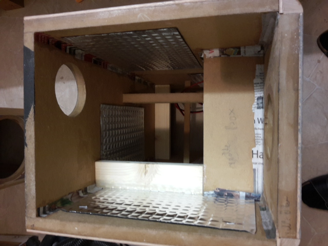

                            #88
                            Ich habe zwar nicht rausbekommen, was da war, aber jetzt ist es weg. Puh.
                            Anschlüsse sind auch gelötet.
                            Als nächstes kommt Polyester und Steinwolle rein und dann klebe ich den Deckel dran. Klemmt ihr die Dämmung nur ein, oder tackert ihr sie fest?
                              • 28884
                              #89
                              Weder noch, das hält auch so und sollte eher mittig als an den Wänden sein.

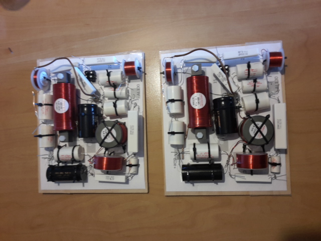

                                #90
                                Frequenzweichen.
                                Echt mehr Elektronik als erhofft..
