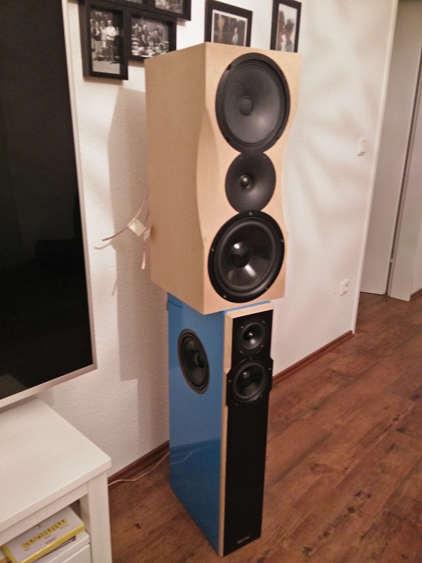

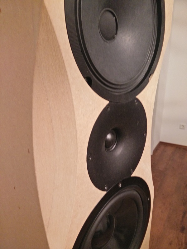

      So ein paar Neuigkeiten, die Messbox ist fertig, Termin bei Visaton ist in Arbeit
      Gehäuse vom BG20 ist mit 2,5mm Alubutyl ausgekleidet keine Ahnung ob das Notwendig war aber ich wollte alles so vorbereiten wie es auch später gebaut werden soll.

          @ nlcarbon wie viel (" ) hat den die Glotze neben den schönen LS
          Gruß, Volker
            • 15.02.2012
            #80
            Leider nur 65"
            Ist ein Kompromiss für die neue Wohnung(nicht die auf dem Foto) da dort aufgrund eines nicht vorhandenen Kinozimmers alles ins Wohnzimmer integriert werden muss und eine Leinwand einfach unschön gewesen wäre (lässt sich aufgrund der offenen Dachbalken nicht verstecken...)
            Aber 65 Zoll geht schon halbwegs bei ca. 2,5m Sitzabstand und auch da ist ja noch Luft nach oben
