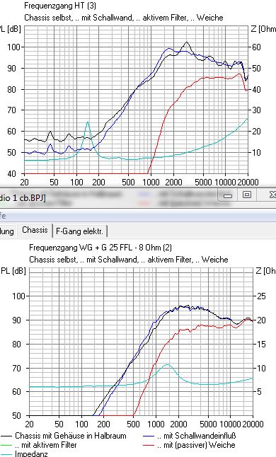

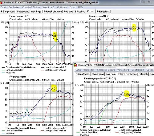

      Der Peak bei 3 kHz erscheint nur bei Messung des Chassis ohne Schallwandeinfluß, mit Schallwand ist er weg. Auch bei der Messung meiner Concorde WG tritt dieser Effekt auf.
      Ist merkwürdig und könnte ein Programmfehler sein. Stört aber nicht, da ja die Werte mit Schalllwand für die Weichenoptimierung verwendet werden.

        Woher kommt der 3 kHz-Peak bei allen Chassis, gemessen "mit Gehäuse im Halbraum"? ich tippe auf Messfehler. Bei älteren Messungen fehlt der Peak. Und oooooo bei der PBelle hat der HT eine Resonanz bei 100 Hz? ALARM, da stimmt was nicht mit der Datei des HT!!
        Und warum ist die Messung der G 25 im WG jetzt völlig anders als zB bei der Studio 1???

          ... Und oooooo bei der PBelle hat der HT eine Resonanz bei 100 Hz? ALARM, da stimmt was nicht mit der Datei des HT!!
          OOOOOOOOhhhhhh!!! Der Wal hats erkannt! Und ich hatte mich noch gewundert, warum der Hochtöner so ungewohnt auf die Vorwiderstände reagiert...
          Da wurde wohl (mindestens) der falsche Impedanzgang verwurstet
          Was war denn da für ein Anfänger am Werk?
          Sooo ist der Datensatz leider nicht zu gebrauchen.
            Ähm, ich hab jetzt mal kurz über die Importdaten geschaut: Impedanz- und elektrischer Phasengang des HT stammen wohl vom MT
            Außerdem steht in den ersten paar Zeilen jeder Messung unbrauchbarer Müll. Da wurde wohl der Kopf vom ATB Export nicht entfernt Dementsprechend sind dann auch alle Einträge um ein paar Stellen verschoben.
            Böser Anfängerfehler! Da hat wohl jemand nicht die Arbeitsanweisung vom Sebastian gelesen...
                Aber die Vorlage kam von Burns.
                Martin, hast du eine Erklärung für den 3 khz hubbel? Der ist auch bei der importierten Messung der G 25 WG in meiner ConWG vorhanden. Komisch, das.

                    Falls alle Messungen korrekt durchgeführt und abgespeichert wurden, muss nicht neu gemessen werden, sondern nur ein neuer Dummy zusammengebastelt werden. In dem Fall müssten nur die Textdatei korrekt formatiert werden und die Richtige an der richtigen Stelle importiert werden. Da soll halt mal der Sebastian nochmal ganz genau drüberschauen. Falls wirklich eine fehlt bzw. eine andere doppelt vorhanden ist, hilft nichts außer alles nochmal neu messen
                      Der Peak bei 3kHz ist ja nicht in der importierten Messung enthalten. Er taucht so weit ich das sehe nur bei Chassis -> Halbraum auf. Hänge ich das Chassis direkt ohne Weiche an einen Verstärker, entspricht die Kurve genau der gemessenen, ohne 3kHz Peak. Ich gehe davon aus, dass das eine unsinnige Simulation ist, wo BoxSim versucht, aus den ganzen 1en irgendeinen Schallwandeinfluss rauszurechnen. Deswegen ist ja auch der EFG komplett unsinnig, genauso das Abstrahlverhalten unter Winkel, Bündelung, Maximalpegel etc.
                      Das macht alles keinen Sinn und darf nicht beachtet werden bei einem solchen Dummy Projekt! Hier wird nur der tatsächliche, auf Achse in der realen Box gemessene Frequenzgang importiert und elektrisch manipuliert (Weiche). Alle anderen Funktionen von BoxSim sind dabei außer Kraft bzw. ergeben keinen Sinn.
                      P.S.: Warum muss ich das eigentlich immer erklären (nicht böse gemeint!)? Sebastian sollte mal eine ausführliche Erklärung zu dem Verfahren veröffentlichen, nachdem es jetzt immer öfter Endverbrauchern zur Verfügung gestellt wird, die Hintergründe aber offenbar nicht hinreichend bekannt sind.

                          Danke Martin für die Erklärung. Mir war schon klar, dass der Peak nur ein virtuelles Problem ist, also kommt er von einem "Rechen"-fehler und ist kein Messfehler, er ist ja auch nur bei den importierten Datensätzen aufgetaucht.
                          Aber ohne den Pseudopeak hätten wir den Pseudohochtöner von Nils nicht entlarvt. Jeder ist für was gut - und wenn nur als abschreckendes Beispiel - oder so
                            Jörn, wann immer BoxSim etwas simuliert, ist es falsch (jetzt mal ganz provokant und überspitzt ausgedrückt). Drum der Ansatz, sich auf EIN (nämlich das wichtigste) Kriterium zu beschränken, und dabei sämtliche Fehlerquellen durch Simulation auszuschalten.
                            Außerdem, so lange Du nicht akustische UND elektrische Phase in der tatsächlichen Box mit importierst, wirst Du nie eine korrekte Weichensimulation machen können. Darum dieser Ansatz: ein VOLLSTÄNDIGES Abbild des konkreten Treibers in der konkreten Box importieren, bestehend aus Amplitudengang, Impedanzgang, akustischem Phasengang und elektrischem Phasengang, und damit die Weiche simulieren. Somit ist das einzige was noch simuliert werden muss, ein paar komplexe Widerstände. Das ist im Vergleich zu akustischen Simulationen wie Schallwandeinflüssen, Gehäuseprinzipien etc. absolut trivial und um ein Vielfaches genauer.
