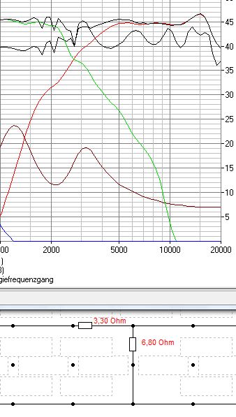

    Ja, aber mir ist da follgendes noch nicht klar:
    • Wenn die Box bei Visaton in dem schön verkeilten Raum - reflexionsarmen Raum - unter verschiedenen Winkeln gemessen wird, und wie erwähnt Amplitudengang, Impedanzgang, akustischem Phasengang und elektrischem Phasengang in die Projektdatei importiert werden, warum gilt dann der EnergieFQ-Gang nicht?
    • Wenn aber nicht unter verschiedenen Winkeln gemessen wird, ist mir klar dass der EnergieFQ-Gang nicht gilt, was aber zur folge hat, dass dann Zuhaus die Wände den Schall refelktieren -> und so auch die unter Winkeln abstrahlenden Töne, was ein anderes Klangbild ergibt.
    Aus diesem Ansatz vermute ich auch, dass wenn Squeeze seine B200 Orgue zu Haus neu positioniert, er andere Ergebnisse erziehlt (in Boxsim sah der FQ-Gang sehr linear aus, beim messen nicht mehr)
    Aber vielleicht geh ich da auch falsch heran, da ich mit messen noch nichts am Hut hatte.
    lg Burns
      • 28607
      Der EFG wird berechnet, nicht gemessen. Geht aber nicht bei Verwendung eines WG.
      Wenn Winkelfrequenzgänge gemessen werden (wurde hier nicht gemacht), erhält man eine Aussage, wie gleichmäßig der Abfall zu den Winkeln hin ist. Auch ein Sonogramm zeigt dies.
      Gleichmäßig (fallend) ist schon mal gut, aber der Raum verbiegt einiges. Optimal ist die Messung am Hörplatz, um Macken zu erkennen und zu korrigieren, soweit möglich.
      Die ganze Simu (bei dieser Box) kannst du vergessen, weil die Chassisdaten (oder nur eines) nicht stimmen.
        • 1321
        Das ist mir klar, auch dass der EFG ein Produkt der Winkelmessungen ist.
        Wenn aber Winkelmessungen nicht zur Projektdatei beitragen, so stimmt der FQ-Gang nur im Visaton Messraum in Sweetpoint-Position.
        Messe ich dann Zuhaus im Sweetpoint mit reflektierenden Wänden -> stimmt viel nicht mehr. Aber nicht nur wegen den Raumeinflüssen, sondern auch weil nun die unterschiedlichen abfallenden Winkelmesswerte dazu beitragen.?.?.
          • 28607
          Das ist mir klar, auch dass der EFG ein Produkt der Winkelmessungen ist....
          Das stimmt nicht, wie ich schon vorher schrieb.
          Visaton misst auch nicht im Sweetspot, sondern nur einen LS in 3 m Abstand auf Achse.
          Zuhause hast du Einflüsse durch Raummoden, Pegelerhöhung durch nahe Begrenzungsflächen und auch Auslöschungen sowie Reflektionen und Absorption irgendwo und irgendwie.
          Einfach gesagt, egal, was und wie im RAR gemessen wird - zu Hause stimmt nix mehr.
          Theorie
          Realität:
          Also muss man messen und korrgieren, so weit wie möglich. F-Gang auf Achse zB kann man gut korrigieren, aber Fehler in der Bündelung nicht. Zumindest nur mit ungeheurem Aufwand und nicht wohnzimmertauglich.
          Und selbst, wenn eine Simu oder Messung bei Visaton den Raum erfassen könnte, nutzt das wenig, denn jeder Raum ist anders. Der Klang ist immer die Kombination aus Lautsprecher und Raum. Darüber wurden schon diverse Bücher geschrieben.
          http://www.visaton.de/vb/showpost.ph...81&postcount=1
          Das ist aber OT. Bei der Simu von Nils stimmt schon die Visaton-Datei auf Achse nicht.

                        • 1321
                        @walwal:
                        Danke, so ganz weiß ich dann leider nicht, was der EFG darstellt, sich zusammensetzt (dachte es ist die Summe der Winkelmessungen, die so als Gesamtenergie dargestellt wird)
                        lg Burns
                          • 28607
                          http://www.boxsim.de/FAQ/FAQ0005.html
                          Den Energiefrequenzgang kann man im wesentlichen durch
                          - Membrandurchmesser
                          - Schallwandabmessungen
                          - Lage der Trennfrequenzen
                          - Anzahl der bei gleicher Frequenz arbeitenden Chassis
                          beeinflussen.
                          Außerhalb der Simulationsmöglichkeiten von Boxsim wären u. a. noch Schallführungen (Hörner, Waveguides, ..), Gehäuseform, Membranform zu nennen.
                          Wo das Ziel liegt, hängt von den gewünschten Eigenschaften der Box ab:
                          - möglichst gleichmäßiger Verlauf für echte Klangfarben, auch unter schrägen Abhörwinkeln und in halligen Räumen
                          - möglichst großer Abstand zum Achsenfrequenzgang (=hohes Bündelungsmaß) um Raumreflexionen zu unterdrücken
                          Wenn man dann noch einen homogenen Frequenzgang nicht nur auf Achse sehen will, dann hat man ein großes Auslegungsproblem des Lautsprecherbaus vor sich. Es gibt nur Kompromisslösungen, allerdings schon gute und schlechte.
                          http://www.whatsbestforum.com/showth...ll=1#post70095
                          Zuletzt geändert von walwal; 03.03.2016, 17:53.
                            @walwal:
                            lg Burns
                            So in etwa ist es auch. Die gesamte in den Vollraum abgestrahlte akustische Energie. Nur dass sämtliche Winkelfrequenzgänge (in alle Raumrichtungen!!!) nicht gemessen und importiert werden (können), sondern lediglich von BoxSim errechnet werden. Anders wäre es ja auch gar nicht möglich, die Eigenschaften verschiedener Gehäuseabmessungen mit einem und demselben Treiber darzustellen. Das ist ein interessantes und mächtiges Feature von BoxSim, aber es ist reine Simulation und damit mal näher an der Wahrheit, mal weiter weg...
