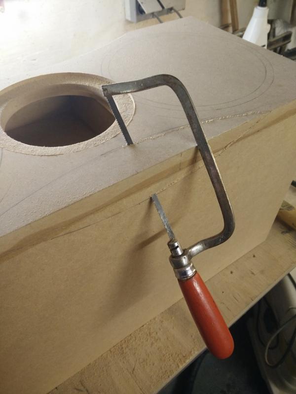

                        Hab in Spezialwerkzeug investiert, eine Fasensäge hiermit geht es schon deutlich besser

                          #57
                          Ich habe da eine, wo man das Sägeblatt selbst schräg einspannen kann, ist nicht ganz so umständlich.

                            #58
                            Sowas tolles habe ich nicht Das war aber nicht umständlich, in den Schraubstock mit der "HighEnd-Säge" und zwei Hammerschläge später ging es schon los

                              #59
                              Für die Concorde hatte ich eine gute Handbügelsäge benutzt, bei der man die Aufnahmen für das eigentliche Sägeblatt dank Vierkant um 90 Grad versetzt montieren kann. Das ging dann sehr gut.
