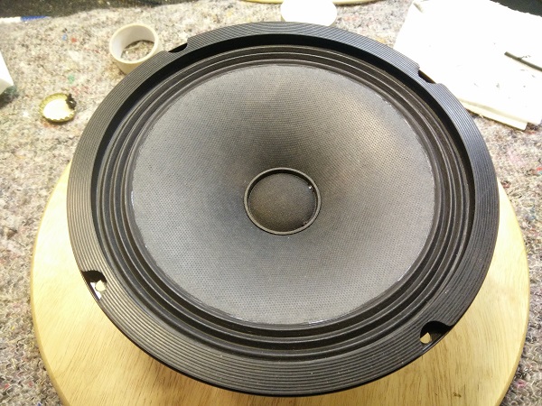

              Also ich habe gerade mal herkömmliche Klebe-Dichtmasse auf PU-Basis mit Verdünnung verdünnt. Geht einwandfrei und lässt sich dann auch gut pinseln. Die Frage ist ob die Verdünnung was an der Sicke anlöst
              Wenn es wasserverdünnbar sein soll fällt mir eigentlich nur Acryldichtmasse ein.
              Im Prinzip geht es doch nur um eine elastische Beschichtung der Sicke, die sich nicht ablöst, und die Resonanzen unterdrückt, richtig?

                        Nein, das ist nicht so einfach! Die Beschichtung darf nicht nur elastisch sein, sondern muss eine "innere Dämpfung" aufweisen. Was ist das? Zu große unerwünschte mechanische Schwingungen müssen gedämpft werden, d.h. in Wärme umgewandelt werden. Elastisches Gummi tut das nicht. Ob ein Material geeignet ist, testet man ab besten so: Man erzeugt eine Raupe (Wurst) und lässt sie trocknen. Wenn man sie dann (hoffentlich unbeschadet) von der Unterlage gelöst hat, zieht man sie auseinander und lässt sie zurückschnappen. Wenn das so schnell geht, wie bei einem Gummiband, ist das Material für eine Sickenbeschichtung ungeeignet. Das Material muss langsam in den Ausgangszustand zurückgehen. Das sollte ca. 1 bis 2 Sekunden dauern. Physikalisch bedeutet das, dass die elastische Rückstellkraft innere Reibungskräfte überwinden muss, was bei dieser Anwendung unbedingt nötig ist. Ich weiß nicht, ob Silikon diese Eigenschaften hat.
                        Friedemann
                          • 28422
                          #72
                          Viscoelastisch heißt dieses Verhalten. Und da fällt mir Bitumen ein, am besten Elastomer-Dachbahn, die löst sich gut in Benzin.
                          So hatte ich schon mal alte Papiermembranen beschichtet.
                          Silicon ist nicht geeignet.

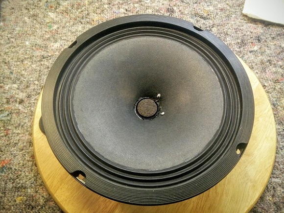

                            Danke Martin, da hab ich mir das wohl zu einfach vorgestellt Dann bleibt es bei einer passiv Lösung.
                            Ah, das mit dem Hinweis auf viskoelastisch kam zu spät bzw. ich habe es zu spät gesehen. Die Sicke habe ich heute Abend mit Petec Dichtmasse(verdünnt) 3x dünn bestrichen. Vorher habe ich einen Test mit Verdünnung pur gemacht, geht absolut problemlos und löst nichts an.
                            Ich habe jetzt mal eine Raupe gemacht und werde morgen mal testen wie sich das Material verhält.
                            http://www.petec.de/index.php?id=582
                            Edit: Ich glaube ich hatte Glück, die ausgehärtete Raupe zieht sich nach dem Dehnen um ca. 100-150%(kurz vorm zerreißen) zunachst zwar schnell zusammen, die letzten 25% vergehen dann aber wie in Zeitlupe(1-2 sek) bis zur ursprünglichen Länge.
                            Der Schwirrkonus und die Dustcap sind schon entfernt und mehrere, selbstklebende 22mm Filzscheiben auf den Polkern geklebt. Auch das ging wunderbar. Um den Filzpropfen bleibt bei 22mm ein kleiner Luftspalt zur Schwingspule. Meine bestellten 29mm luftdurchlässigen Gewebedustcaps habe ich zurück gesendet und größere in 41mm bestellt. Diese sollen besser passen, die ersten waren leider etwas zu klein. Zudem ist die größere luftdurchlässige Fläche wahrscheinlich auch vorteilhafter. Bilder folgen.

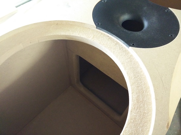

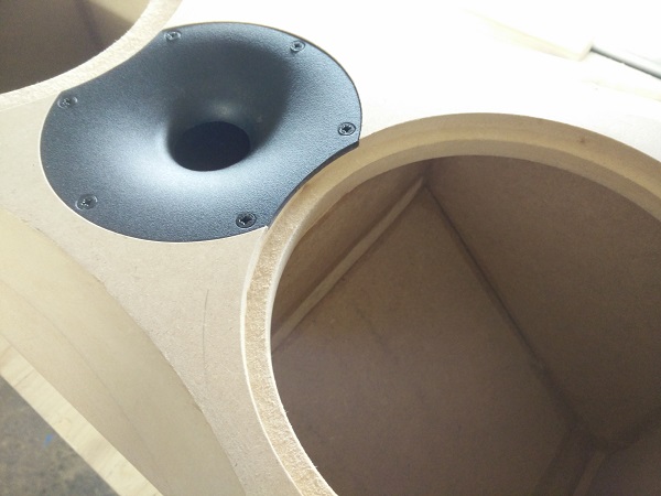

                              So endlich mal wieder ein paar Neuigkeiten. Der BG20 ist fertig modifiziert. Die Ausschnitte sind auch gefräst, hat wunderbar geklappt. Hier noch ein paar Bilder.
                              Grüß Nils
                                • 5867
                                #75
                                Sehr schön, das mit der Oberfräse klappt ausgezeichnet.
                                Auch Deine BG20 gefallen mir ausgesprochen gut.
