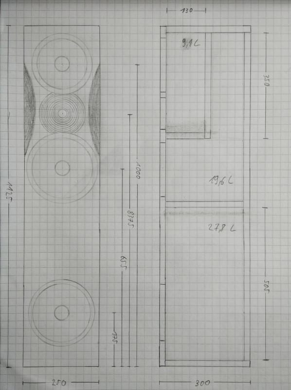

            So hier nun die aktuelle Zeichnung samt Maßen. Passt alles sehr schön und ist so auch einfach zu bauen. Die Volumen stehen bei. Das Waveguide werde ich für die beiden Chassis leich ausfräsen da mir die Optick ganz gut gefällt und so die oberen Chassis eine schöne Einheit bilden. Ein weiterer Vorteil ist das etwas kompaktere Maß der drei LS für den Center, der wird sonst arg hoch! So bekommt man alles in ein 60cm hohes Gehäuse. Die Mitte zwischen BG20 und dem WG sind 90cm. Den TIW könnte man sogar noch durch einen Spannrahmen verdecken, dann sieht es noch unscheinbarer aus das muss ich mir aber noch überlegen...
            Aufgrund Zeit und Aufwand habe ich mich erstmal gegen Gehäuse aus Flowstone entschieden und werde die LS nun in MDF schwarz bauen und diesen einfach nur ölen/waxen. Gefällt mir ganz gut, ist einfach und passt finde ich auch gut zu diesem "Light" Konzept. Als nächsets heißt es nun also Holz bestellen...

              Gefällt mir! Daraus kann echt was feines werden
              Warum machst Du eigentlich die Gehäuse nicht zweigeteilt? Das drängt sich doch geradezu auf wenn man sich Deine Zeichnung anschaut. Unter- und Oberteil sind genau gleich groß. Man kann sie einfach so wie in der Zeichnung aufeinanderstellen, man kann sie aber auch bei Bedarf ganz anders und flexibel stellen. Einfach nur umdrehen, oder nebeneinander, oder Satelliten auf Ständer oder hinter die Leinwand und Bässe als DBA oder SBA arrangiert. Wer weiß auf was für Ideen Du noch kommst in den nächsten Jahren... Damit hättest Du richtig viele Möglichkeiten zum rumspielen
              Und deutlich einfacher zu bauen sind kurze Gehäuse noch obendrein!
              Bei mir waren ja schon fertige Gehäuse da, und ich bin nachträglich auf die Idee mit den integrierten Subs gekommen. Aber wenn Du neu baust, könntest ja ein paar mehr Freiheitsgrade offenlassen. Nur mal so als Denkanstoß
              Gruß, Martin

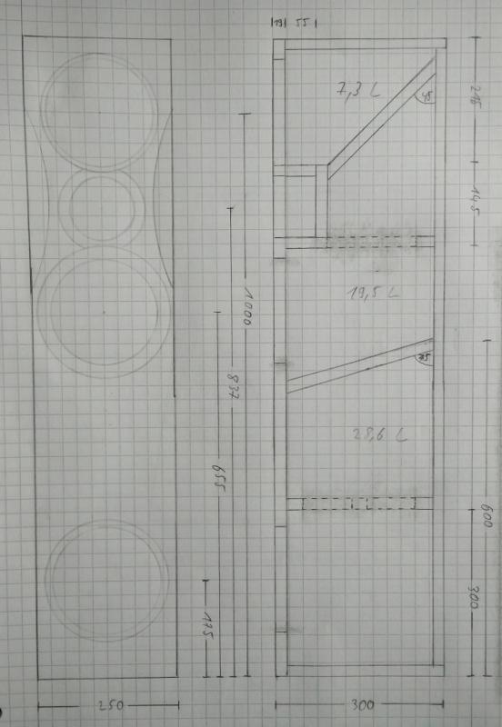

                  Stimmt, Gehäuse 2-teilig wäre flexibler im Prinzip eine gute Idee. In meinem Fall jetzt würde ich sie aber weder nebeneinander noch die Bässe als SBA arrangieren oder ähnlich. Das passt alles vom aufstellen her nicht. Die Subs in jede Box intigiert ist hier schon die optimale Lösung...

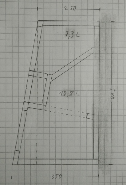

                  Hab mit yoogie schon drüber gesprochen, eventuell macht es ja Sinn die Trennbretter der einzelnen Volumina schräg zu gestalten. Das ergäbe hinter dem MT Gehäuse nicht so einen "Tunnel". Desweiteren eine extra Abkapselung des G25? Sinvoll Werde mal eine Zeichnung davon erstellen sowie noch die Versteifungsstreben/Bretter einzeichen...
                  Gruß Nils
                    • 15.02.2012

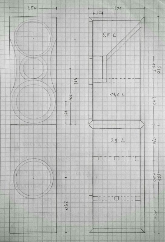

                    So 2. Variante, Außenmaße identisch, G25FFL abgekapselt, Winkel oberes Trennbrett 45°, unten zum TIW 15°, Versteifungsbrett im TT Gehäuse und unten im Sub Volumen. Einwände/Verbesserungen?
                    Zuletzt geändert von nlcarbon; 01.10.2015, 08:09.

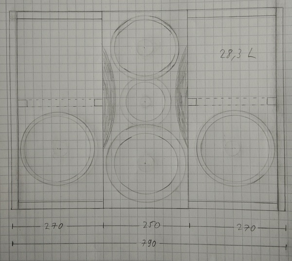

                      So hier nun der Center. Der Mittelteil ist im Prinzip gleich aufgebaut wie bei der Standbox allerdings ist die Front angewinkelt. Daduch steht der Mittelteil dann aus den beiden angeflanschten Subwoofergehäusen leich herraus. Ich habe versucht die Volumen recht identisch zu den Standboxen auszulegen...

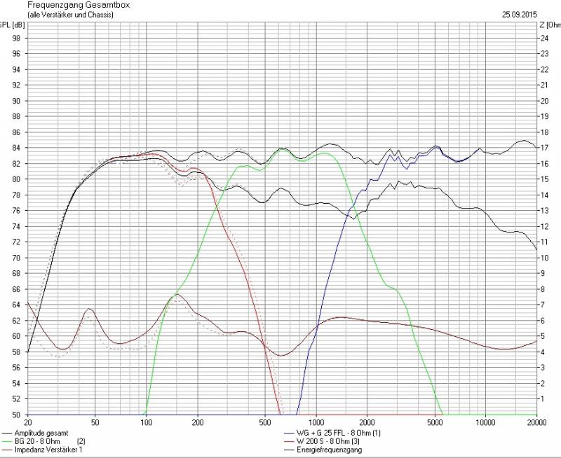

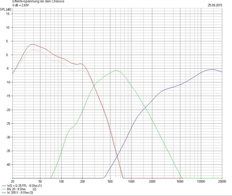

                        Bin nun gerade dabei mal ein Testgehäuse zu bauen was dann auch zum messen dienen soll. Mit Boxsim habe ich noch ein bisschen "gespielt" um zu schauen ob ein W200S in 4Ohm nicht besser wäre. Hierbei fällt die Impedanz aber schnell unter 4Ohm bei einsatz eines GHP-Kondis. Hab daher schon eine Kernspule als Luftspule ändern müssen wegen das höheren Widerstandes. Zudem hat die 4Ohm Variante eine stärkere "Delle" bei 150hz. Anbei mal beide Simus, für mich sieht die 8Ohm Variante besser aus.
                        Gruß Nils
                          • 15.02.2012
                          So der W200S in 4 Ohm ist raus, einen 8er hab ich eh schon

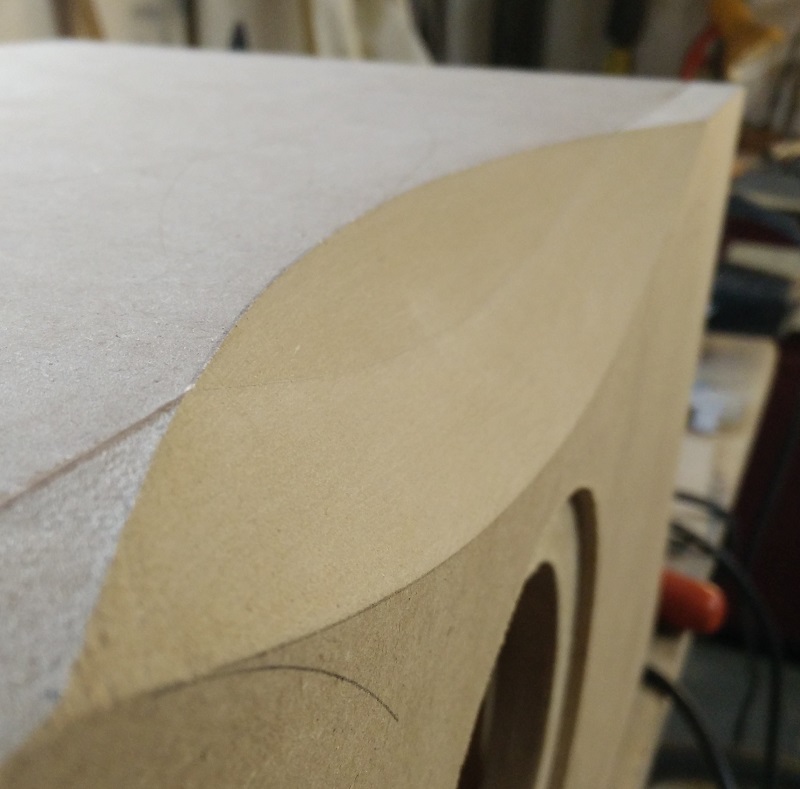

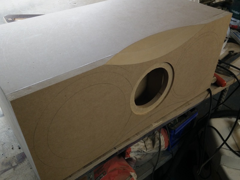

                          Hab nun ein Testgehäuse, was auch zum messen dienen soll, sogut wie fertig. Es fehlen nur noch die beiden Ausschnitte für BG20 und W200S. Die wollte ich erst fräsen wenn das WG schon monterit ist. Teile sind bestellt...
                          Bei bau der Testgehäuse haben sich noch ein paar Maße geändert und ich hab die Höhe noch auf 58cm "komprimiert". Da ich bei 2 einzelnen Gehäusen gern beide gleich groß bauen wollte kommt man so auf 116cm Gesamthöhe wenn ein Sub drunter steht. Der TIW ist nun mittig angeordnet, so lassen sich problemlos zwei Versteifungsbretter einbauen. Hier noch die hoffentlich letzte Zeichnung
                            • 5974
                            Sehr schick hast Du die geschweifte Fase hinbekommen. Gefällt mir sehr gut. Das WG einfräsen ist die beste Option.
                              Hübsch! Das wird echt ein ganz feines System!
                              Ich hätte den Tieftöner schon eher asymmetrisch verbaut. Hast halt wieder mehr Freiheitsgrade in der Positionierung, je nachdem wie Du die Gehäuse aufstellst. Aber sooo wichtig ist das nicht, wenn´s Dir optisch so besser gefällt soll´s auch recht sein.
                                • 15.02.2012
                                Ah, guter Tip mit asymetrich, kann ihn auch tiefer/höher setzen und ein Versteifungsbrett eher mittig platzieren wenn das reicht. Die Sub-Gehäuse kommen ganz zum Schluss, davon benötige ich ja kein Testgehäuse zum messen.
