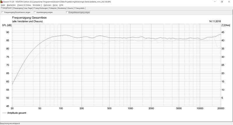

                    Nochmals zu #215, wenn schon mini LaBelle, dann siehe meinen Vorschlag:
                    Zueinander passende HighEnd Chassis mit 2*AL130 in BR-2*14L + TI100 in CB-4L + G20SC
                    Hier der Vergleich:
                    Gestrichelt Petit_LaBelle
                    Durchgezogen Vorschlag
                    Gruß Richard

                      Danke für den Input aber um die Chassi geht es hier nicht
                      Nur mal nebenbei, deine vorgeschlagene Kombi kostet ca. 320,- an Chassi. Die ich verwenden möchte kanpp 200,- weniger! Bei 7/9/11 Boxen schon etwas mehr als Klimpergeld...
