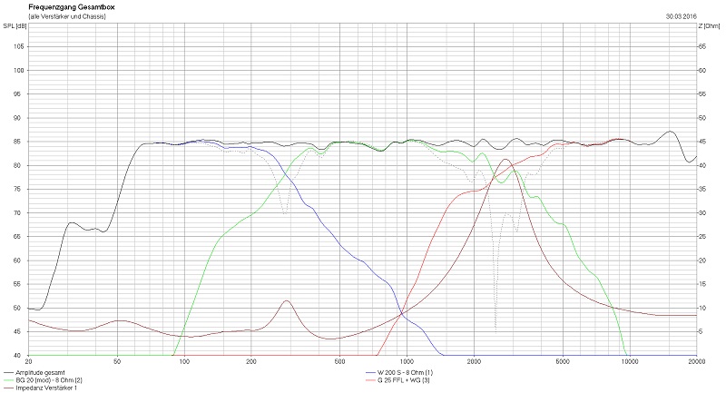

                    So ich habe eine Antwort per Mail erhalten. Die Box muss zum erneuten messen zu Visaton. In der Mail heißt es: ...Allerdings gibt es Unstimmigkeiten bei der akustischen Phase des Mittel- und Hochtöners. Vermutlich kam es bei der Messung zu einer Übersteuerung des Eingangssignals...
                    Ist ja kein Beinbruch, Terminabsprache läuft bereits
                      • 15.02.2012
                      Die Box ist seit gestern wieder bei Visaton zum erneuten messen. Vorher habe ich noch kleine Änderungen vorgenommen und dem Gehäuse, um den BG20, noch eine 15mm Fase verpasst. Alle restlichen Kanten haben eine kleine 5mm Fase bekommen, außer unten da sie ja später auf den Subwoofer Gehäuse stehen werden.
                      Eine andere Frage rein aus der Simulationsdatei. Wie sieht die optimale größe des GHP Kondensators aus? In der Simu sind einmal 300 und 500uF eingesetzt. Lieber mehr Anhebung richtung 40hz und darunter steiler abfallend oder etwas flacher auslaufen lassen? Eingemessen/getrennt werden sie ja vermutlich eh um 40hz.
                      Gruß Nils
                      Edit: mit einem 12db 40hz Hochpass sieht das Ganze so aus

                          So die Box wurde schon erneut gemessen! Das ging jetzt mal flott, vielen Dank dafür. Es gab eine Abweichung der akustischen Phase duch ein übersteuertes Eingangssignal. Anbei mal die neue Simu, ich hoffe das nun alles stimmt. Beim laden der Datei fragt Boxsim ob neue Chassidaten für den W200S geladen werden sollen, ich nehme an hier muss "Nein" gewählt werden!? Beim verpolen des MT gibt es einen schönen Einbruch zwischen TT/MT. Zwischen MT/HT habe ich es noch nicht besser hin bekommen.
                          Gruß Nils
                          Edit: Den Einbruch bei 400hz gibt es immer noch, das lässt darauf schließen das die Beschichtung nicht oder nur unzureichend funktioniert hat. Dekalin steht aber nun bereit(Danke Sebastian), damit sollte es dann ja klappen!
                          Edit2: So ich habe noch etwas weiter simuliert, Phase so besser? Zumindest steilere Einbrüche beim verpolen, hab auch versuch nahe an der Labelle zu bleiben..
                          Zuletzt geändert von nlcarbon; 24.03.2016, 23:26.
                            • 15.02.2012
                            So ich antworte mal selbst
                            Hab mich nochmal dran gesetzt und das ganze noch etwas glätten können. Gefällt mir so besser. Phase sieht auch gut aus würde ich sagen, Meinungen bitte

                              Dann antworte ich halt auch mal: So geht´s nicht!
                              Deine v11 würde furchtbar matt und dumpf klingen. Der komplette Mittelhochton ist rund 2dB zu leise. Das kann man nicht machen - auch wenn der Rest gut aussieht.
                              Anbei mein Vorschlag:
                              Trennfrequenzen etwas näher an der LaBelle, Phasenbeziehungen ok, Frequenzgang gut. Wenn das in echt auch so rauskommt, klingt sie super
                              Grüßle, Martin
                                • 15.02.2012
                                Danke Martin, das schaut eindeutig besser aus
                                Bei ein paar Teile habe ich noch die Nachkommastellen genau eingegeben nach Bauteilwerten(Jantzen), passt aber alles. Beim Hochpass des BG20 wäre das dann aber eine 1,2mm Luftspule um auf die 0,8Ohm zu kommen -> kein Schnapper mit kanpp 14€
