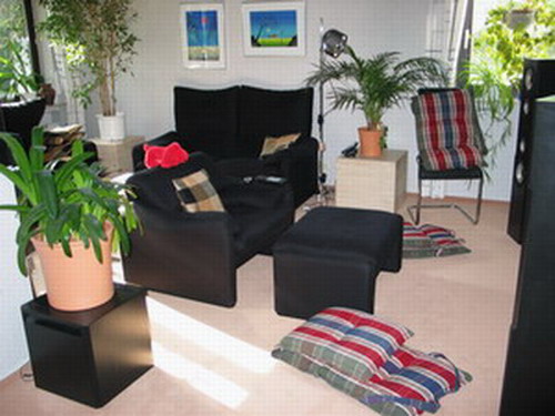

    Nach dem Vergleichshören beim Timos treffen bin ich zwar gundsätzlich sehr zufrieden mit den kleinen Belles aber etwas Feintuning geht bestimmt noch.
    Wie messe ich in den heimischen 4 Wänden denn am sinnvollsten ohne großen Raumeinfluss? Ich nehme an im Nahfeld, das Problem ist dann aber das ja sofort große Winkel z.B. zum HT oder W200S entstehen wenn ich auf Hohe des BG20 messe. Oder sollte 3x jeweils auf Chassihöhe messen und die Kurven dann "zusammenbauen"? Oder 2x, einmal zwischen W200/BG einmal zwischen BG/HT Das ganze auch unter Winkel? Oder draußen im Garten?
    Wäre über Tips dankbar...
    Gruß Nils
      Das ist wahrer Sportsgeist - liefert mit das am besten abgestimmte Paket beim Treffen und will immer noch mehr !
      Aber mal im Ernst, willst du deine Kleine für deine vier Wänden optimieren - dann miss auch so, oder als eigenständige Lösung für jedermann - dann mach vielleicht das, was ich beim Treffen gehört habe: ins offene Fenster stellen und aus dem Garten messen ...

        Die Weichenschaltung im Nahfeld (70 cm) optimieren, wenn das nicht schon geschehen ist.
        Dann am Hörplatz messen. Messposition varriieren und Macken, die bei allen Positionen auftreten, eliminieren, denn das sind LS-Fehler. Raumfehler sind je nach Position unterschiedlich, dort nicht korrigieren oder nur breitbandig.
        Und auch mal Hören.
