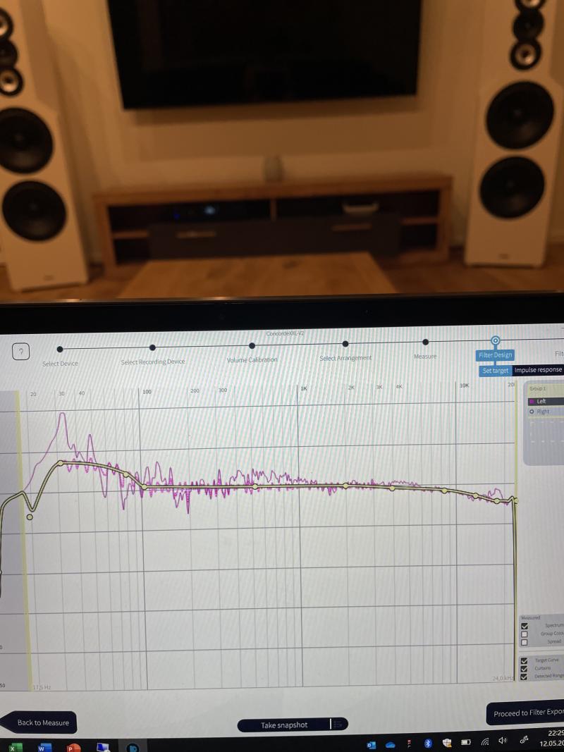

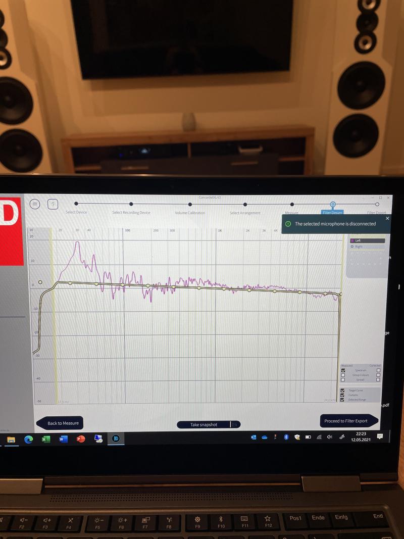

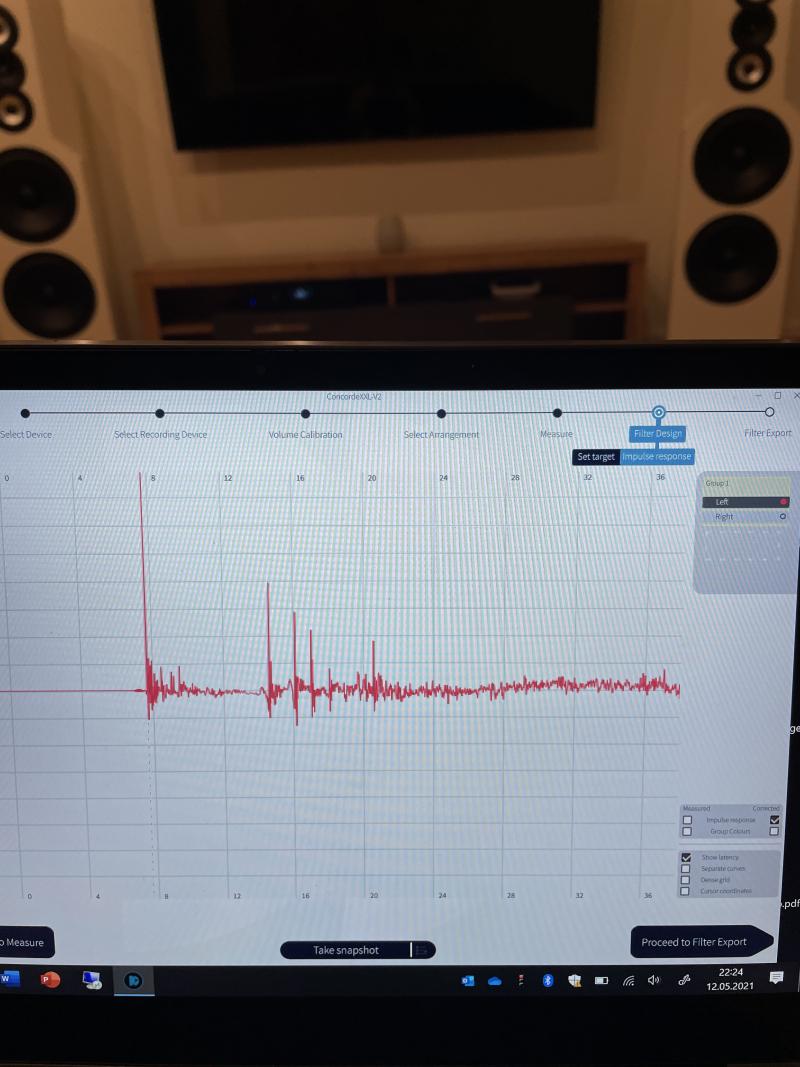

          Ich konnte es mir nicht nehmen lassen und habe die "verbesserte Simulation" von Jürgen (welche durch Feedback des Forums entstanden ist) doch nochmal ins DSP eingebaut. Der Übergang Hoch/Mitteltöner misst sich tatsächlich minimal besser. Zudem habe ich noch einen Shelving-Filter bei 5 khz gesetzt (1 dB Erhöhung im Hochton).
          Kann sich nun sehen lassen.
          Und dann mal wieder eine Messung drüber gejagt...
          Wie klingts?
          Meiner Meinung nach fast genauso! Dirac hat also auch aus dem ersten Preset schon alles rausgeholt. Aber im (fast) direkten umschalten ist V2 tatsächlich nochmal einen ticken „offener“. Mag aber auch sein, dass es einfach minimal anders abgestimmt ist. Wer weiß. Wir sprechen also hier eher um homöopathische Korrekturen (wenn man Dirac oder eine andere Raumkorrektur nutzt).Bleibt trotzdem so, weil zumindest die Messung vor der Korrektur schöner aussieht
          Zuletzt geändert von BigBox; 12.05.2021, 23:45.

            OK. Wenn man nichts mehr verbessern kann, ist alles gut. Auch bei mir hatte ich ab und zu den Drang zu "Verbesserungen", war auch nicht möglich. Seit Jahren höre ich daher und genieße nur noch.
            Wenn sich solch minimale Verbesserungen (in Boxsim) nicht im Frequenzgang und/oder der Abstrahlung auswirken, hört man auch keinen Unterschied. Und man gewöhnt sich auch an einen anderen Klang.
