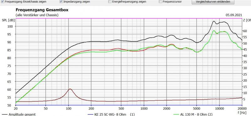

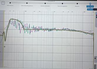

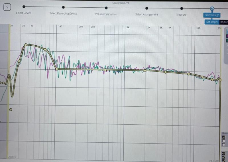

    Whoofmax Grundsätzlich machen Optimierungen natürlich immer Sinn. Aber: Ich habe die Concorde bereits optimal auf den Raum angepasst. Heißt: Raummoden reduziert, Mitteltonbereich abgesenkt, Hochton ab 5 khz erhöht. In meinem Raum ist die Messung nun (zumindest ab 300 hz) nahezu perfekt und liegt auf der meiner präferierten Zielkurve. Den Rest macht dann Dirac. Daher lasse ich alles so wie es ist. Unzählige Messungen haben zu dem Ergebnis geführt und ich bin höchst zufrieden. Trotzdem danke!

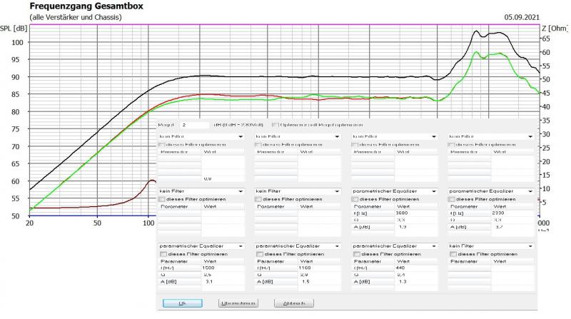

      Ich möchte hier dem LESER noch mein Vorschlag veröffentlichen. Es ist akustischer LR6, der für mich als Filter immer am besten von den LinkwitzFiltern spielt. Das besondere ist hier, das ich erst den Frequenzgang der Chassis linealisiert habe. Deshalb ist es nicht so schwer durch Anwendung anderer elektrischen Filter neue Kombinationen auszuprobieren.
      bigbox final.fase 8,5 opt. LR6 SW.BPJ
Name: Der AL130 mit EQ.jpg
Ansichten: 906
Größe: 62,7 KB

        Hier AL130 so wie er ist
Name: Der AL130 ohne EQ.jpg
Ansichten: 904
Größe: 64,2 KB

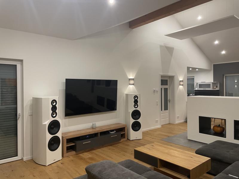

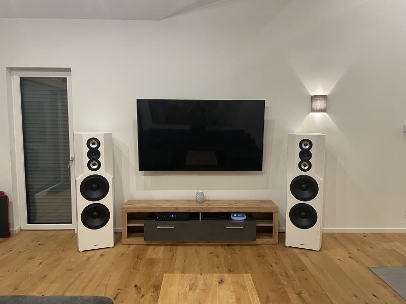

                Timo Ja,ich mag dicke Boxen!
                Da gebe ich Dir recht
                Und ja,die Teile sind eigentlich auch völlig übertrieben.
                Aber ich kenne mich. Hätte ich kleiner gebaut,wäre ich unzufrieden gewesen.
                Hier noch zwei aktuelle Bilder Klicke auf die Grafik für eine vergrößerte Ansicht
Ansichten: 1145
Größe: 44,5 KB
ID: 694462 Klicke auf die Grafik für eine vergrößerte Ansicht
Ansichten: 1113
Größe: 41,4 KB

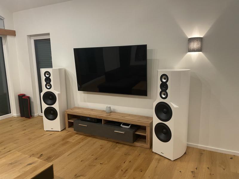

                  Und noch eins… Klicke auf die Grafik für eine vergrößerte Ansicht
Ansichten: 1019
Größe: 39,5 KB
