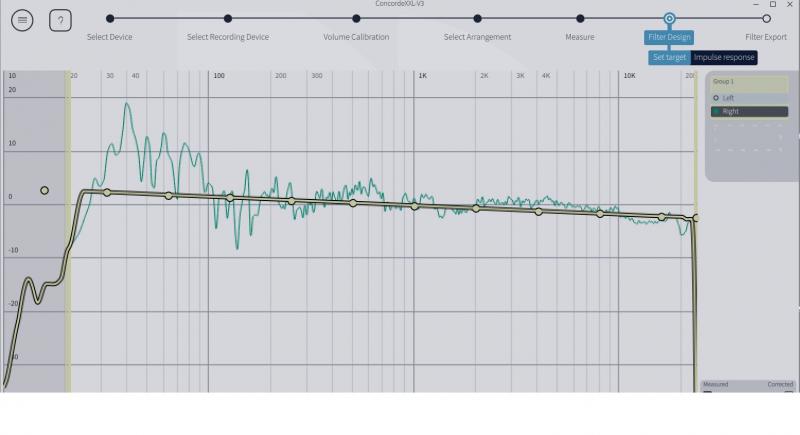

          Timo Tatsächlich habe ich die Empfehlung von Timo übernommen und die Abstimmung der Lautsprecher geändert. Auch wenn es ein kleines Risiko war, weil ich Bassreflexrohre alle absägen musste.
          Ich habe also alle Rohre auf 11 cm gekürzt. Dadurch erhöht sich die Abstimmfrequenz von etwa 29 auf ca. 37 hz. Das ist nun ziemlich analog der Monitor 890 MK3.
          Die Zielkurve habe ich entsprechend angepasst (Basserhöhung ansteigend von 120 bis 40 hz und dann steil abfallend).
          Laut Boxsim erhöht sich der Maximalpegel bei 40 hz um 7 dB! Also fast doppelt so laut!
          Ich war gespannt...Und in der Tat ist der Druck wirklich deutlich heftiger, wirklich erstaunlich. Aber nicht nur das: Der Punch ist noch genauer und weniger schwammig. Wobei ich das vorher gar nicht so empfunden habe.
          Das beste: Ich vermisse nichts an Tiefgang.
          Wunderbar!
            • 28847
            Und sieht man das in der Messung? Hast du nur die Rohre geändert oder auch neu eingemessen?

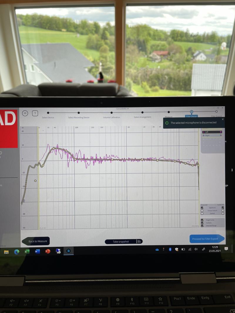

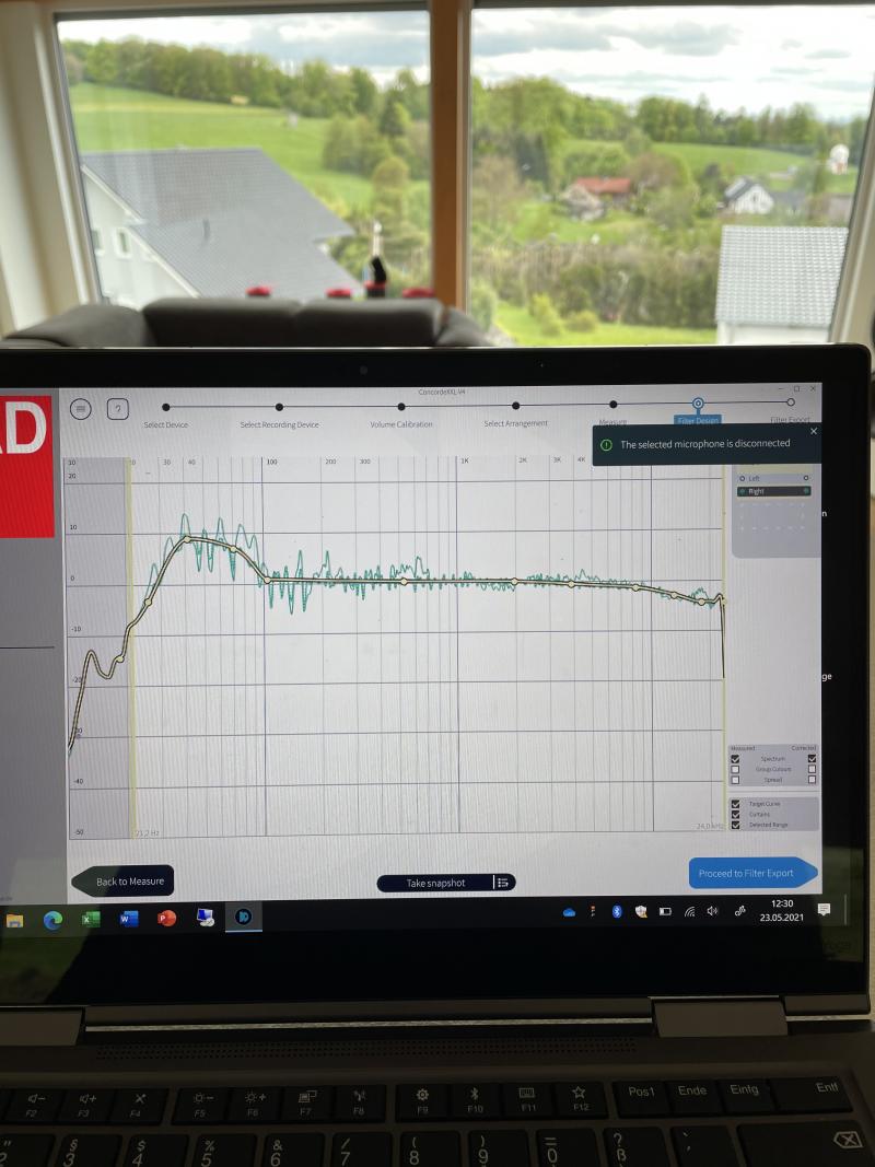

                walwal Hier die Bilder der Messung. In dem Zuge des Umbaus habe ich auch auch noch einen Filter für den AL gesetzt (-2db bei 850 hz/q3). Dadurch verschwindet die Erhöhung am Hörplatz und Dirac hat weniger zu tun. Das gleiche für den Hochtöner (Shelving ab 5khz um 1 dB erhöht).
                Die Messkurve sieht nun nochmals besser aus. Ich glaube zwar nicht, dass es groß hörbar ist. Aber ich finde, alles was man im DSP schon einstellen kann, sollte dort auch passieren.
                Die Erhöhung bei 40 hz kann man gut sehen. Auch 50-60 hz passen nach der Umstellung besser
                  • 28847
                  Aus dieser Messung leite ich ab, dass bei 35 Hz eine kräftige Raummode ist, die entzerrt werden sollte.
                  35 Hz, Q4, -5dB zum Beispiel
                  Ob Dirac das so perfekt macht, weiß ich nicht. Kannst ja mal testen, ab das mit dem Hypex-DSP besser geht. Den Automatiken traue ich nicht sehr.
                  Meiner Meinung ist im Bass nachher schlechter als vorher.

                    walwal Was man bei mir natürlich dazusagen muss: Ich habe eh eine deutliche Erhöhung im Bassbereich (Dirac regelt insgesamt um etwa 10 dB runter, daher ist die Erhöhung an der Stelle auch unkritisch). Daher kommen mir die Raummoden wohl eher zu Gute. Siehe finale Zielkurve...
                    Ich habe nun auf jeden Fall deutlich mehr Druck bei etwa 40 hz. Und die meisten Songs (ich höre viel Clubmusik, aber auch 80er Jahre Hits) scheinen auf etwa 40-50 hz abgestimmt zu sein (was Sinn macht, da PAs so tief in der Regel eh nicht runterkommen).
                    Die Raummode bei 35 hz wird von Dirac in meinen Augen perfekt bearbeitet. Werde es testweise aber auch noch im DSP ändern.
