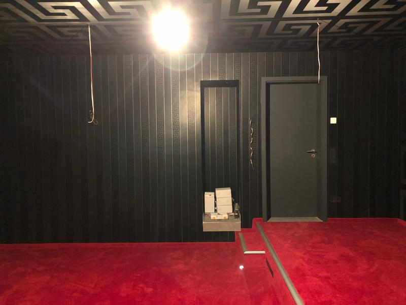

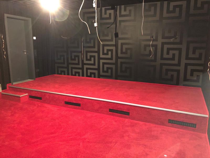

        Als Wandbelag waren für mich tatsächlich Tapeten die Erste Wahl.
        Teppich an den Wänden verändert die Akustik zu stark. Nur streichen gefiel mir optisch nicht.
        Also habe ich mich für eine Vliestapete entschieden. Optisch und akustisch in meinen Augen ein guter Kompromiss.
        Als Bodenbelag einen schönen, roten Velourteppich.
        Die Abschlussleisten an den Kanten beinhalten eine LED-Aussparung (LED-Schlauch). Folgt im Januar...
        Wandlampen und Deckenleuchte (in schwarz) ggf. noch bis Weihnachten.

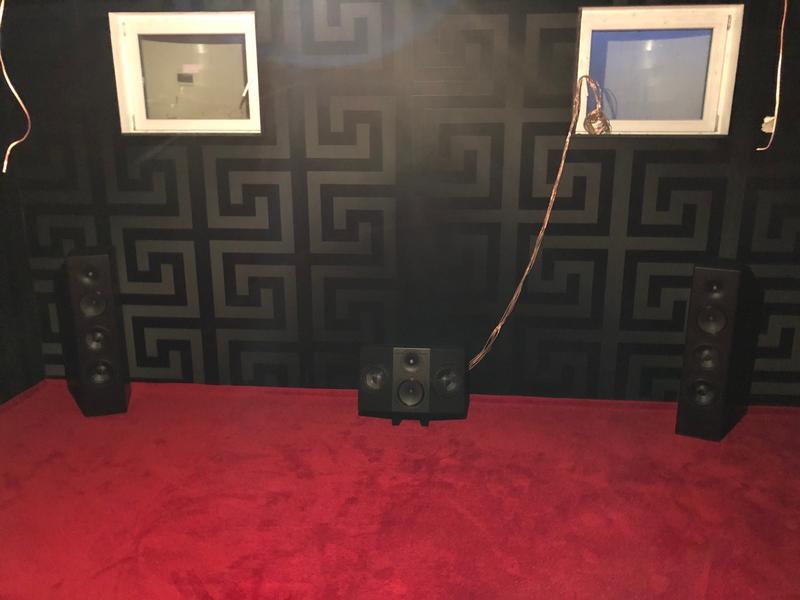

        Die Front-Belle und den Center schon einmal Probe gestellt
          Das macht mächtig was her!
          Und erst durch die Belles wird deutlich, dass der Raum schön groß ist. Die sehen ja fast ein bißchen verloren aus.

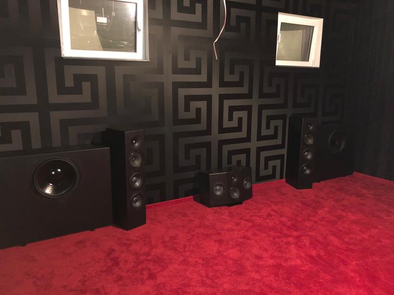

              Soeben die Subwoofer einmal provisorisch platziert. Sind vermutlich etwas weit in der Ecke. Mal schauen, ob es so bleiben kann.
              Aber so wirken die Belle nicht mehr ganz so verloren

                        Auf dem Foto, wo die Gehäuse so an der Wand gereiht stehen, sind bei 2 Breitbändern eine andere Membranfarbe zu erkennen. Sind das auch B 200 ?
                        http://forum.visaton.de/showpost.php...38&postcount=3
                          • 5915
                          Sonst wäre es keine Belle. Die Sonne war´s.
                          Gibt Leute die mögen das sogar, wenn die so aus sehen.
