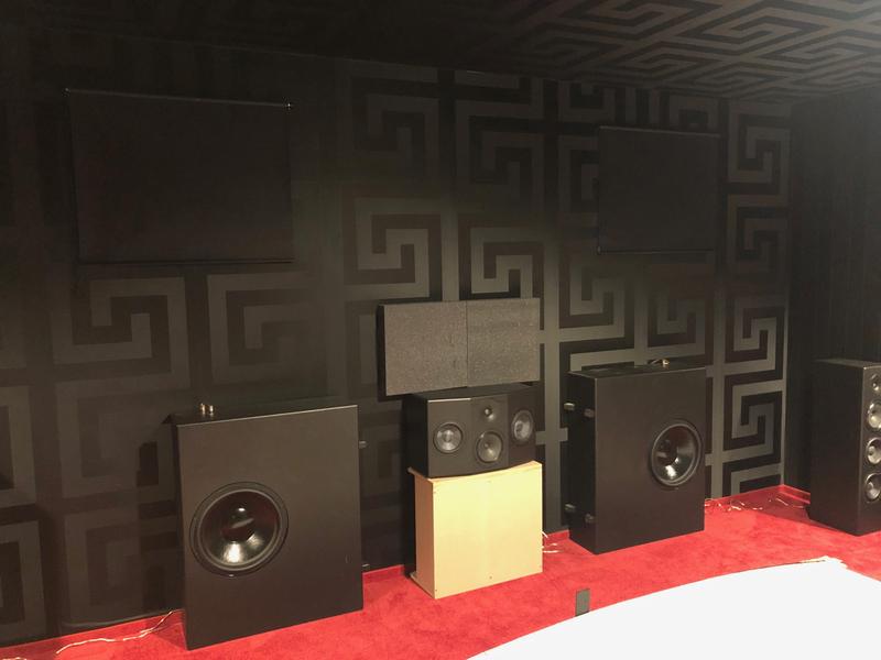

      Du hast einen leeren, großen Raum. Du wirst eh noch mindestens 10-20qm Absorptionsfläche brauchen, damit der vernünftig klingt.
      Also würde ich mir eh so langsam mal Gedanken machen, wie Du die unterbringen willst. Die 1 oder 2 qm hinter der Leinwand mögen ein winziges Teilproblem etwas entschärfen, aber die reichen niemals für eine ordentliche Raumakustik!
        Darum ging es auch nicht.
        Der Raum ist quadratisch, da fangen die Problem schon an. Mit der 1/4 Aufstellung können die Moden in der Breite reduziert werden, aber die Längsmoden werden brutal, da sollte die Rückwand großflächig Bass absorbieren, die Seitenwände breitbandig, der Rest nach Bedarf. Und auf alle Fälle muss ein PEQ ran.

          Aber mich beschlich gerade der Verdacht, der TE könnte dem Irrglauben aufsitzen, wenn er die Tipps mit den paar Absorbern hinter der Leinwand umsetzt, sei das Thema Raumakustik damit erschlagen
          Man möge mich korrigieren, sollte ich jetzt einem Irrglauben aufgesessen sein

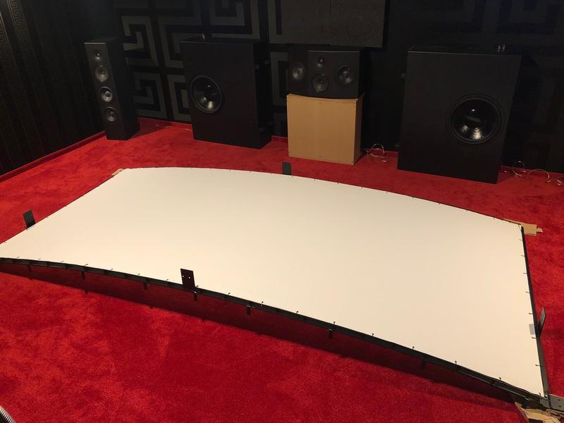

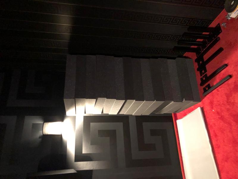

                      So, ein wenig weiter gemacht.
                      - Leinwand zusammengebaut
                      - Rolläden vor den Fenster installiert
                      - Absorbermaterial bestellt (für den Frontbereich); wie empfohlen 10 cm Stärke
                      Bis Ende März soll die Leinwand dann montiert sein.
                      Bastian

                        #71
                        Ist das ne Alphalux Curved?
                        • BigBox
                          • 25.12.2006
                          • 896
                          #72
                          @Squeeze: Ja genau. Mit Barium Reflax Tuch (schalldurchlässig).
                            • 2333
                            #73

                                • 3697
                                #75
                                Bastian
                                Sieht sehr gut aus! Die Tieftöner sind ja auch nicht gerade die kleinsten ;-)
