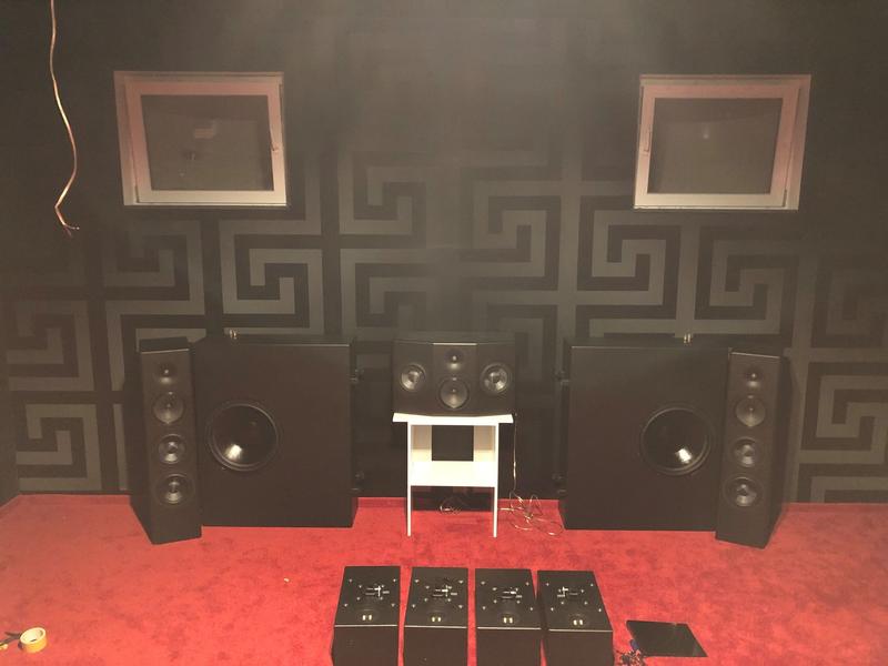

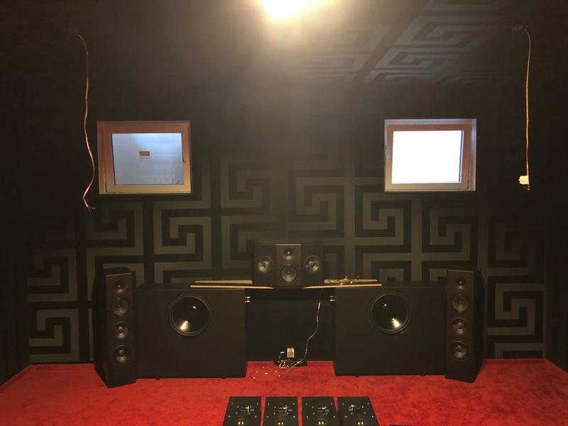

                          Habs mal provisorisch gestellt. Geht das hier in die richtige Richtung?
                            • 28724
                            #58
                            Stelle die Luftverschieber hochkant, dann bist du näher an den 25%.

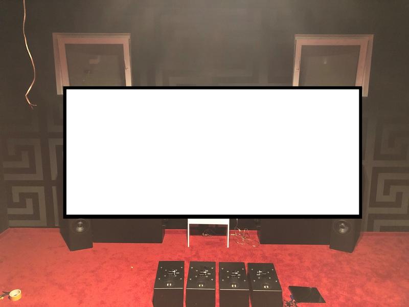

                              So, hab mich nun an die Vorgaben gehalten und mal alles entsprechend platziert.
                              - Subwoofer hochkannt. Mitte Chassis Luftverschieber 150 cm von der Wand entfernt (140 cm passt nicht, da die Leinwand dann zu groß wird). Aber sollte so passen.
                              - Center auf Ohrhöhe und identisch zu den Front-Belles.
                              - Absorber würde ich von Basotec nehmen. Brauche da nicht wirklich viel und ist dann bezahlbar.
                              - Winkel der Front-Belles passt auch.
                              Leinwand wird es nun:
                              - Alphaluxx curved 5%
                              - Akustiktusch Barium Ultra 8
                              - Sichtbare Breite 350 cm/ cinemascope
                              - Motorkaschierung von 21:9 auf 16:9
                              So sollte es doch was werden, oder?
                              Unter der Leinwand würde ich dann einfach eine OSB-Konstruktion bauen und dies mit schwarzen Stoff (z.B. Samt) bekleben. Dann ist auch alles schön versteckt.

                                #60
                                Stell die Belles doch einfach links und rechts neben die Leinwand, dann kannst die Subs exact platzieren. Und die Lücke ohne Schallquelle zu den Surrounds wird kleiner. Du wolltest die Lautsprecher doch eh gerne sehen
