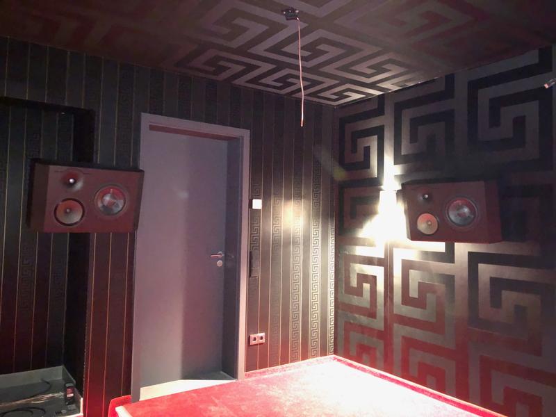

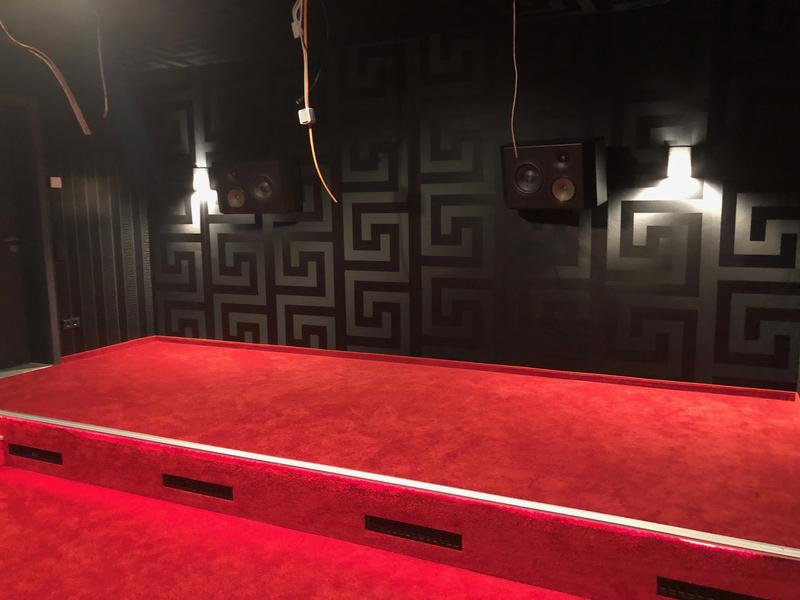

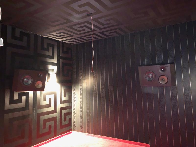

              Weiter gehts...
              - LED Leiste und Lampen installiert
              - Querbelle hängen
                Auch wenn ich möglicherweise als Nörgler rüberkomme, aber die Surrounds hängen fast 1m zu hoch!
                Warum?
                Das hat in einem Heimkino mit nur wenigen Sitzplätzen nur Nachteile, erst recht in Verbindung mit Deckenlautsprechern.
                Da hast Du die perfekten Voraussetzungen, ein schöner großer Raum, das ganze Haus drumrum geplant, die besten Lautsprecher - und dann verschenkst Du überall Potenzial

                  @Martin: Wenn ich mit Kritik nicht umgehen könnte, würde ich das Projekt nicht hier im Forum einstellen
                  Als Boxenentwickler (Ingenieur?) mag Dir das alles nicht plausibel vorkommen. Und sicherlich ist es das im Hinblick auf eine optimale Akustik auch nicht.
                  Allerdings habe ich einen völlig anderen Anforderungskatalog als Du.
                  Anforderung 1:
                  Es soll meinen optischen Anforderungen genügen!
                  Heißt: Ich möchte die Lautsprecher sehen und es soll sich optimal in den Raum einfügen. Die Aufstellhöhe der Surrounds sollte bei Dolby laut den Quellen die ich gefunden habe zwischen 40cm und 120 cm liegen. 40cm gehen für mich optisch überhaupt nicht (sieht aus wie gewollt und nicht gekonnt). Also habe ich mich an die Maximalvorgabe gehalten. Das sind dann 1,20 cm. Zumindest für die hintere Reihe. Vorne sind es 1.50 cm. Ist laut der Vorgaben etwas zu hoch. Stimmt. Aber auch hier: Ich sitze in 90% der Fälle nicht allein in dem Raum (dafür habe ich mein Wohnzimmer), sondern mit Freunden oder Family. Heißt: Jeder Platz ist sowieso immer ein Kompromiss. Egal wie man das System ausrichtet.
                  Anforderung 2:
                  Der Klang. Ich habe in den letzten Jahren schon viele Heimkinos realisiert. Alles in absolut suboptimalen Räumen und mit einer katastrophalen Aufstellung. Dazu mit vollständig unterschiedlichen Lautsprechern (dies waren aber allesamt immer recht hochwertig: Visaton Monitor, Concorde, Vox, Experience V20, Hobby Hifi Optimum...Und das kombiniert mit umfunktionierten Effektlautsprechern: z.B. Bijou). Und für mich waren alle Konfigurationen absolut Top!Wenn das LaBelle System trotz der sicherlich nicht 100% ig optimalen Aufstellung auf diesem Niveau spielt (was es zweifelsohne machen wird) bin ich mehr als zufrieden.
                  Anforderung 3:
                  Das Bild. Sicherlich wird es ein 4K Beamer und auch die Leinwand wird sich im mittleren Preissegment bewegen. Aber auch hier: In der Vergangenheit habe ich auf 100 € Leinwänden geschaut. Hat mir gereicht.
                  Dann wird wohl eine 1.200 € Leinwand mit einem einigermaßen soliden Tuch und einem 2.000 € Beamer sicherlich ein Bild erzeugen, was dem überlegen ist.
                  Ergebnis:
                  Sicherlich klingt das für Dich aus Sicht eines Akustikexperten befremdlich. Wenn Du das Ganze aber dann einmal mit meinen Augen siehst (Hauptaspekt: Meine persönliche Vorlieben) wird ein Schuh draus.
                  Bastian
