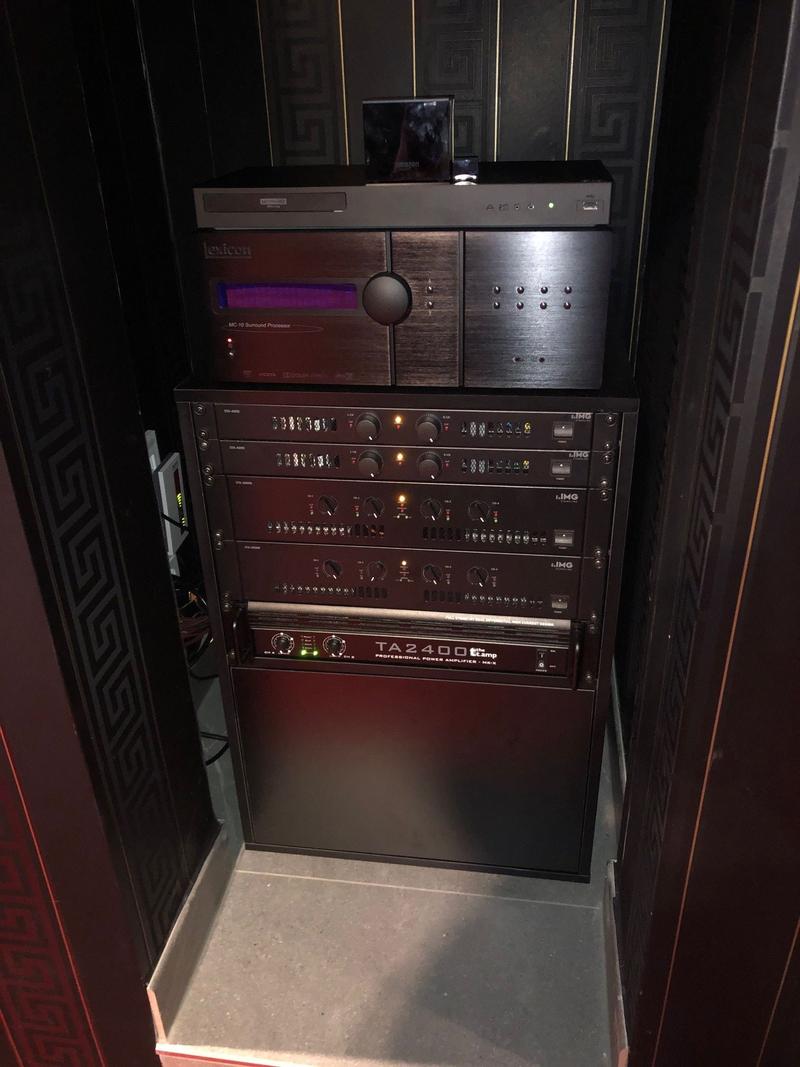

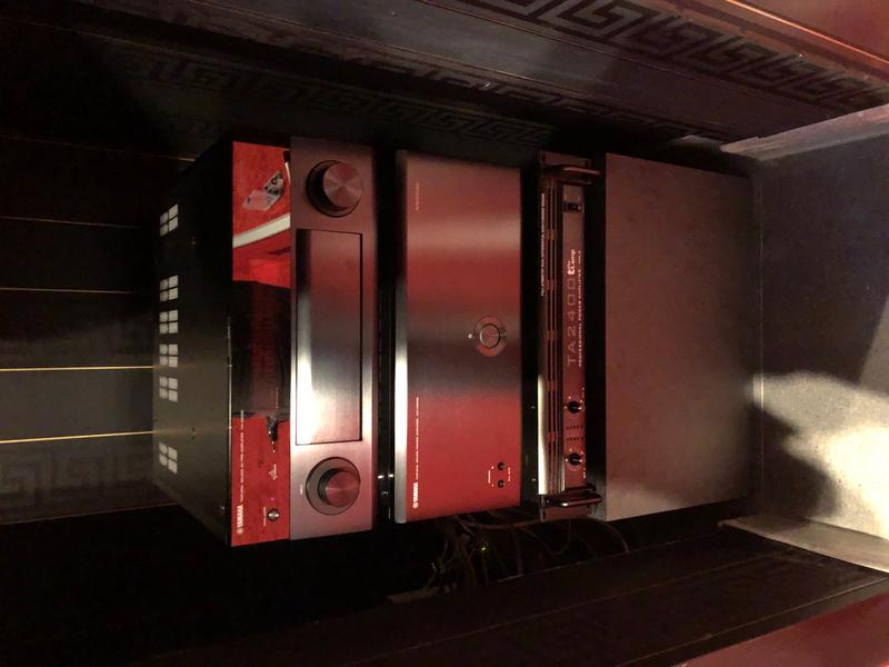

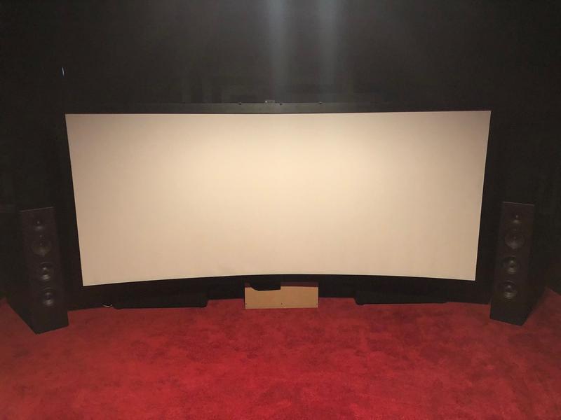

      So, weiter gehts...Diesmal mit der Technik:
      - Yamaha CX-5100 Vorstufe
      - Yamaha MX-5000 Endstufe 11 Kanal
      - T.Amp TA-2400 umgebaut (Authentic Cinema Umbaukit).
      Zugegeben, gerade bei der 11-Kanal Endstufe war ich skeptisch (ob genug Leistung vorhanden ist).
      Aber der Erste Test verlief positiv! Leistung satt...Sicherlich nicht ausreichend, um die Belles voll auszureizen. Aber der Test bei geschätzten 50% der Maximalleistung sehe ich hier keine Probleme.
        • 2335
        #93
        Sehr schön!
        Wie weit bist fu eigentlich mit deinem Kino und welcher Umbaukit ist das bei dem T.Amp?

          @Squeeze:
          In 2 Wochen kommt die Kinocouch (4 Sitzer und 3 Sitzer) und nächste Woche
          hoffentlich die Kaschierung.
          Dann bin ich bis auf die finalen raumakustischen Maßnahmen durch:-)
          Fotos folgen dann natürlich noch
          Das Umbaukit ist von authentic-cinema.
          Wirklich Top.
          Hab die gleiche Endstufe (aber kleiner) auch für mein
          Stereo-Setup. Einfach Top!

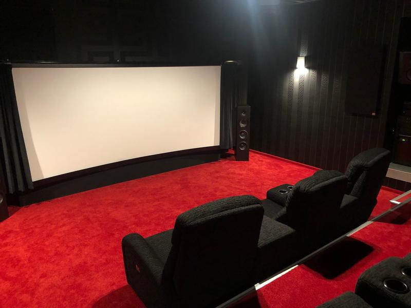

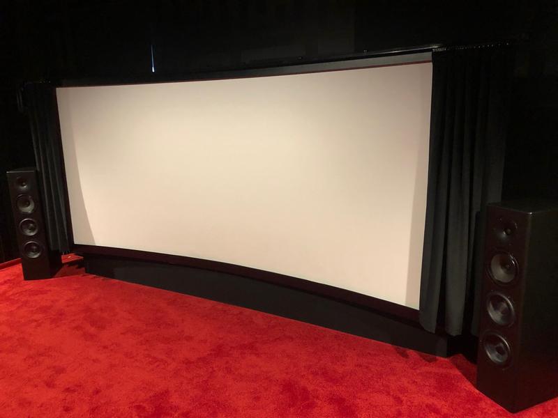

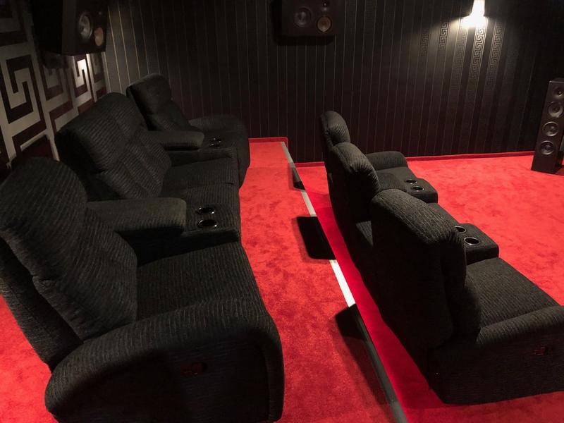

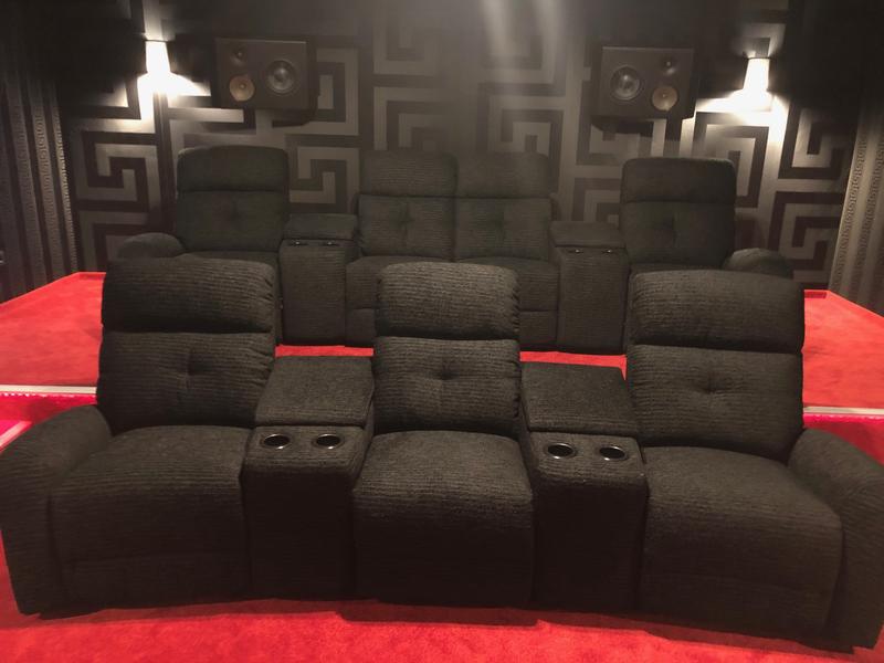

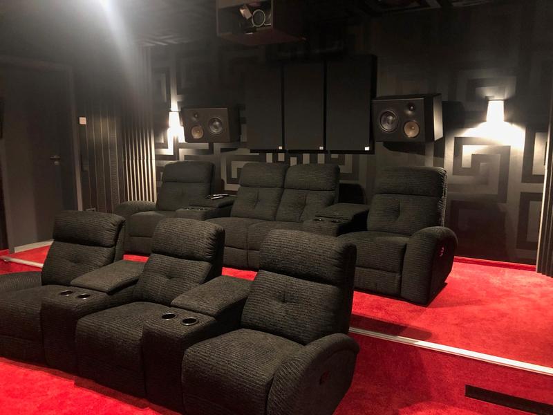

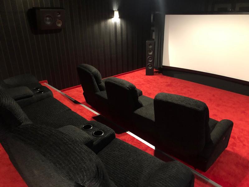

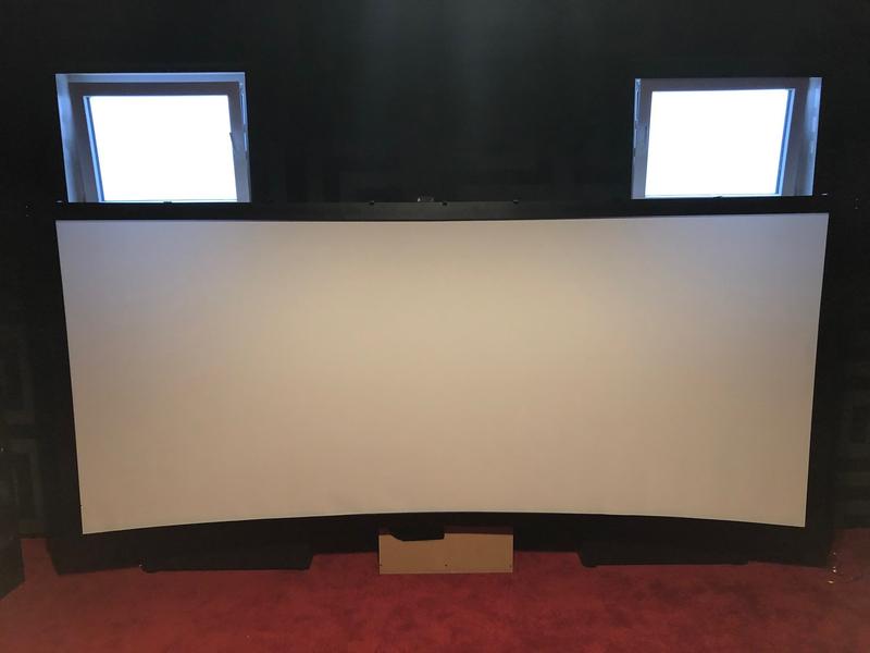

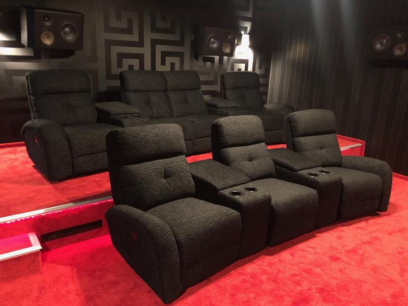

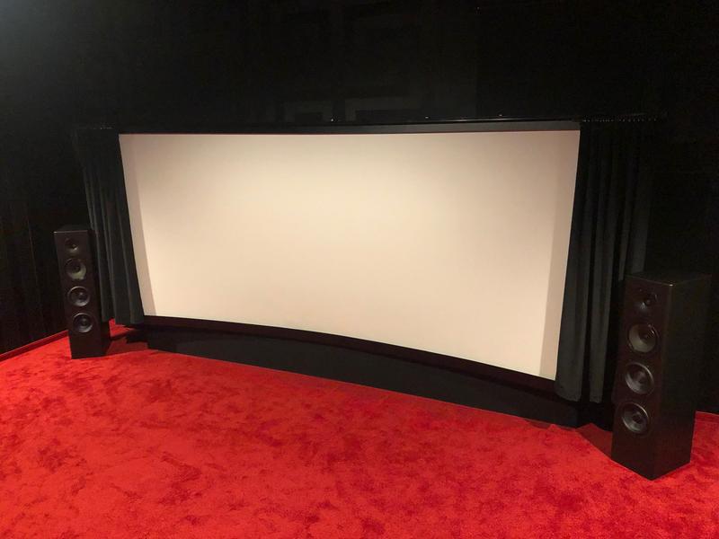

            Es ist getan. Zumindest die Ausstattung ist komplett.
            Kaschierung von 21:9 auf 16:9 (motorisiert und mit Fernbedienung).
            Und als Couch nen 4 Sitzer hinten und 3 Sitzer vorne.
            Nun noch final einmessen.
            Wobei der die ersten Messversuche schon sehr vielversprechend waren.
            Hier wurden ja die Raumakustikmaßnahmen oft kritisiert (was ich aus dem Blick eines Profis durchaus nachvollziehen kann).
            Allerdings war der Klang bereits ohne Couch/Kaschierung in meinen Ohren schon überragend.
            Morgen wird final eingemessen. Dann berichte ich, wie es klingt:-)
            Optisch ist es in jedem Falle exakt nach meiner Vorstellung!
              • 5982
              #96
              Sieht toll aus, gefällt mir gut.
              Habe schon gehört, das erste Messungen gemacht wurden.
              Ging um im Gespräch erwähnte 16 Hz, das können die Luftverschieber ja spielend leicht...

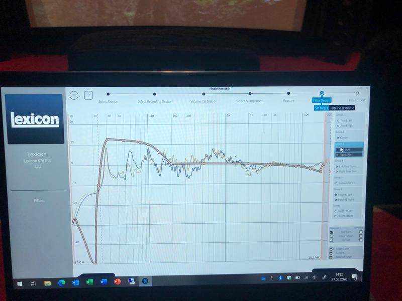

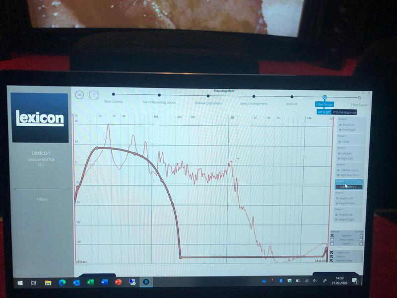

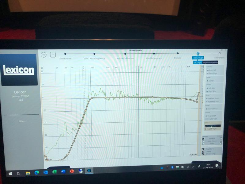

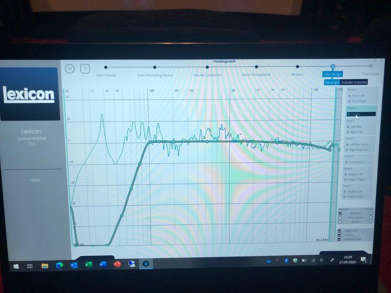

                So, Heimkino Final eingemessen und alle Einstellungen vorgenommen.
                Ich muss schon sagen: Sehr imposant!
                Vor allem Dolby Atmos.
                Hab mir eine Dolby Atmos Test Blueray gegönnt.
                Wirklich erstaunlich, was da möglich ist.
                Die beiden Luftverschieber drücken wirklich brutal.
                Sicherlich könnte ich durch weitere akustische Maßnahmen noch
                weiter optimieren.Ich bin allerdings so schon sehr zufrieden.
                Ich vermisse nix und der Sound ist glasklar.
                Der Unterschied nach dem einmessen war schon eklatant.
                Was ich mir als Ausbaustufe noch vorstellen könnte wäre eine
                Dirac-Live (Mini-DSP) Einmessung.
                Aber das bekommt man auch nicht geschenkt;-).

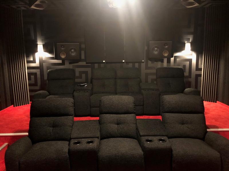

                  Dieses Wochenende haben wir Besuch und da ich eine offene Einladung von Bastian zum Probehören/sehen hatte, wurde der heute nach einholen einer Zustimmung einfach mitgenommen. Immerhin baut derjenige auch gerade ein Belle Kino und Input für Ideen kann man da immer gebrauchen.
                  Ich war auch einer der Skeptiker wegen der höher hängenden Querbelle seitlich und hinten, mein Soundempfinden hat aber nichts nachteiliges bestätigt.
                  Ich hätte sie zwar niedriger gehangen, aber es stört mich so akustisch trotzdem nicht.
                  So macht es einen schönen optischen und akustischen Gesamteindruck, in echt noch besser als auf den Fotos. Immerhin hat es auch den Vorteil, das kein Kopf vom eventuell besetzten Nachbarsitz in Sichtlinie zum Lautsprecher ist, hat auch was.
                  In den Ecken und an den Wänden sind aber inzwischen noch Absorber hin gekommen, laut Bastian hat es viel gebracht. Es war auch gerade noch mal wegen der Erweiterung frisch eingemessen.
                  Das Wohlbefinden in dem Raum ist hoch, das Ambiente gelungen. Die Tapete ist tatsächlich ein Hingucker, ich mag die.
                  Zuerst haben wir einige Teststücke von einer Atmos Test BluRay gesehen, eine Originale Atmos Spur fand ich da sehr beeindruckend und weckte kurzfristig den Wunsch nach einem Atmos fähigen AVR für zu Hause. Aber dann kam die Ernüchterung das in deutschen Tonspuren zu oft Atmos nicht optimal funktioniert, das dämpfte den zuvor aufgekommenen Wunsch. Wenn ich einen Upmixer brauche, darf der Yamaha bei mir weiter mit seinen HD3 Chips vor sich hinrechnen
                  Das klappt nämlich.
                  Zuspielen über Streamingdienste ist nicht so meins, ich da zu oldschool. Lieber einen Datenträger einlegen und volle Bitrate, von „viel im Netz los, die Rate geht runter“ will ich nichts sehen. Ist jetzt aber nicht passiert, geht mir nur grundsätzlich so.
                  Wenn man eine Plakette für gelungene Kino verteilen würde, ich wäre dafür die hierfür zu vergeben. Jedenfalls würde ich es als Belle Kino bezeichnen.
                  Vielen Dank für die Vorführung, die Zeit und die Einladung.

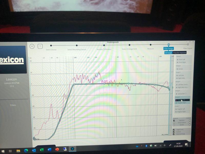

                    #99
                    @Jörg:

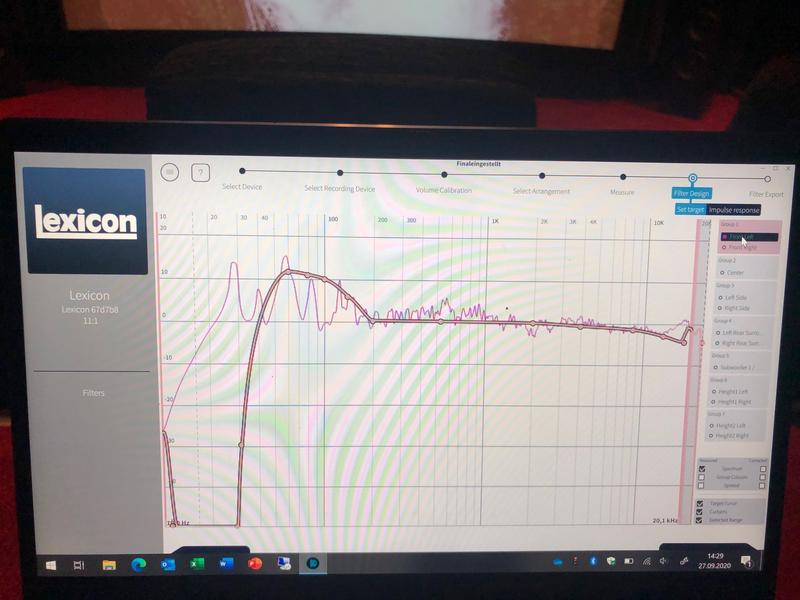

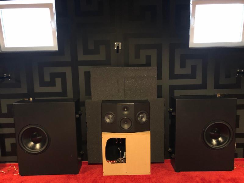

                    Freut mich das es euch gefallen hat. Gestern habe ich mich nach dem Treffen nochmal auf eure Sitzplätze gesetzt und bemerkt, dass dort kaum Bass angekommen ist.
                    Oje...Zwei Luftverschieber und dann sowas.
                    In der hinteren Reihe war alles super.
                    Dann habe ich euch ja vom Center erzählt, der mehrfach angeschlagen hat. Im Nachhinein lag das wohl an der TrueHD Tonspur. Hier scheinen krasse Tiefstbässe auf den Center einzuschlagen. Das packt der nicht.
                    Zum Glück habe ich den nicht zerschossen.
                    Heute aber ich nochmal neu eingemessen nach den Tipps eines Dirac-Profis.
                    Zudem habe ich diverse Zielkurven getestet. Ja, ich bin ein Bass-Fetichist
                    Aber gerade die Querbelle können einiges ab. So gefällt mir der Sound am besten.
                    Auch in der vorderen Sitzreihe klingt es jetzt ausgewogen.

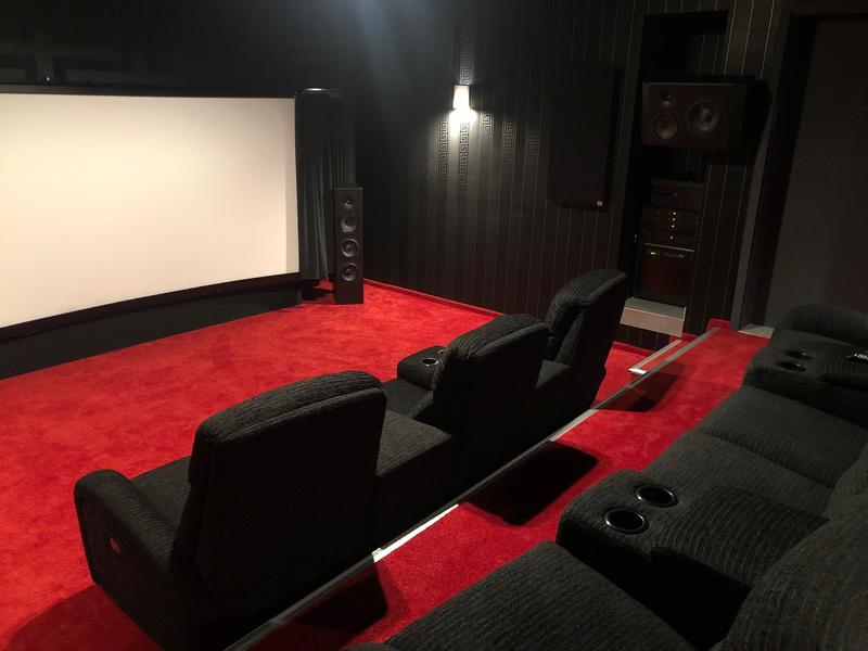

                    Hier noch ein paar abschließende Impressionen

                        • 5982
                        #101
                        Bei der Atmos Blu Ray war der Luftverschieber zu spüren.
                        Nur bei den gestreamten Filmschnipseln nicht.
                        Daher auch die Meinung : Möchte ich nicht.
                        Eigentlich wollten wir auch mehrere Plätze probieren, sollte man dann auch tun.
                        Fazit: Belle hat immer geklappt, Luftverschieber nicht, wenn es jetzt stimmt, dann umso besser. (Hier fehlt immer noch ein Daumen-hoch Knopf)
                        Diese Erkenntnisse hatten meine Besucher auch schon, als meine AVR falsch eingemessen waren. Mach Dir also nichts draus.
