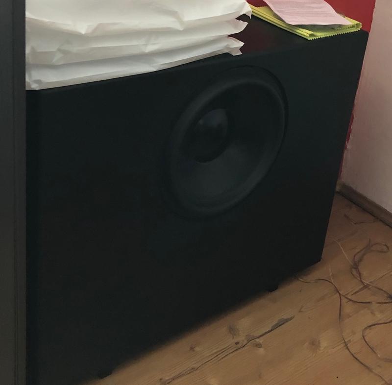

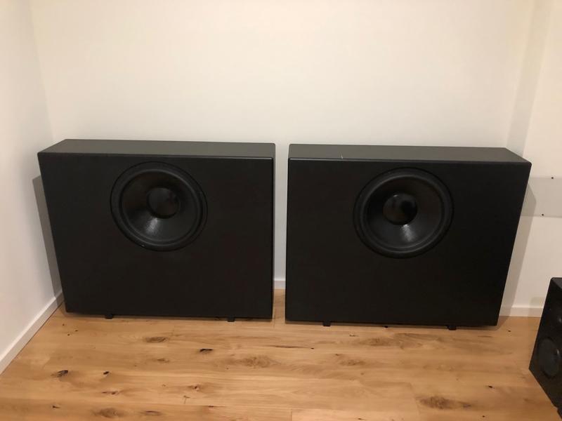

    Als Subwoofer sind zwei Koserthalsche Luftverschieber bereit.

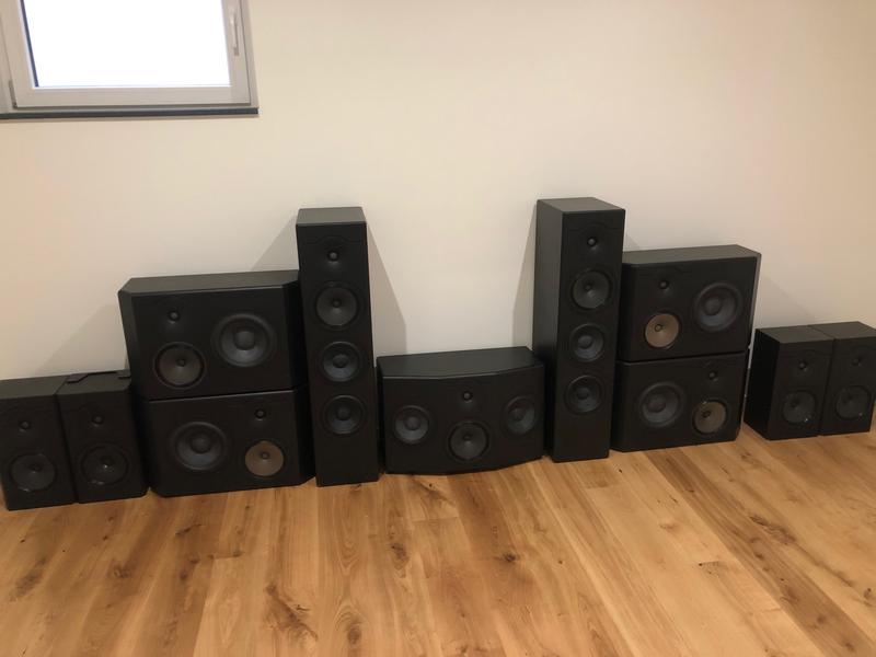

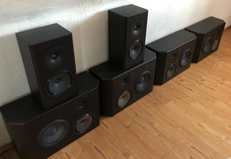

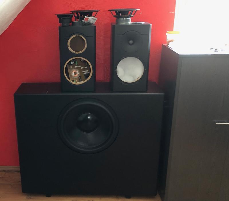

    Die Lautsprecher selbst sind mittlerweile fast fertig (hier auch
    nochmal vielen lieben Dank an Jörg,der mir bei der Planung mit Rat- und Tat zur Seite stand).

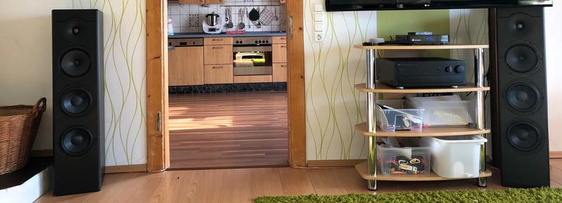

    Die beiden Belles stehen aktuell (nicht ganz optimal) in meinem Wohnzimmer.
    Es ist wirklich erstaunlich,was aus den kleinen Dingern an Klang heraus kommt.

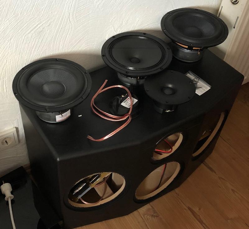

      Hier die Bilder
      • BigBox
        • 25.12.2006
        • 896

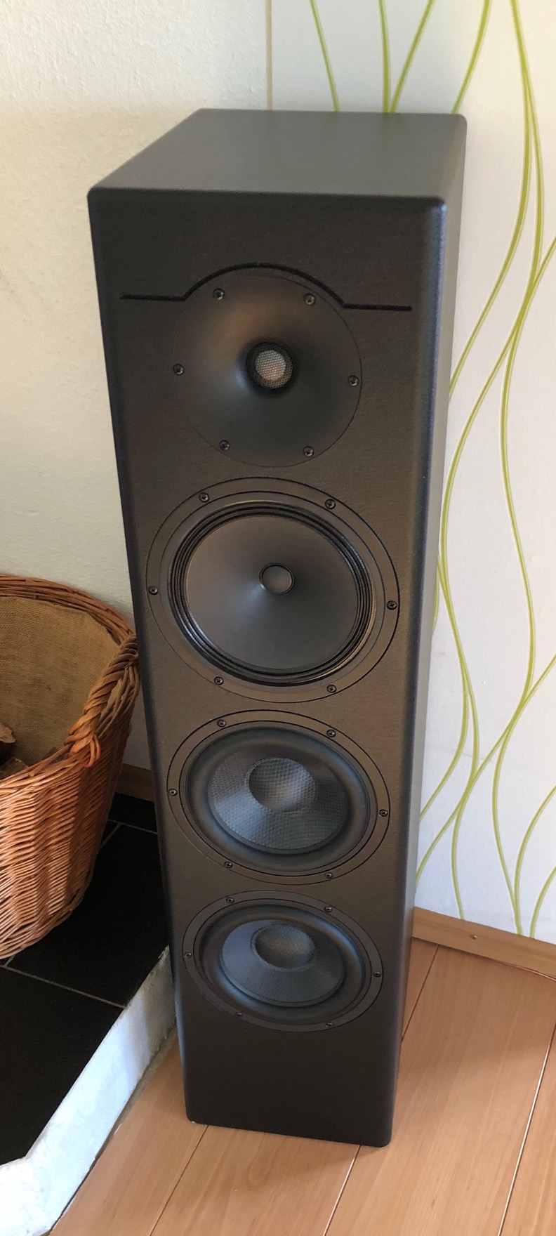

        Und der Center

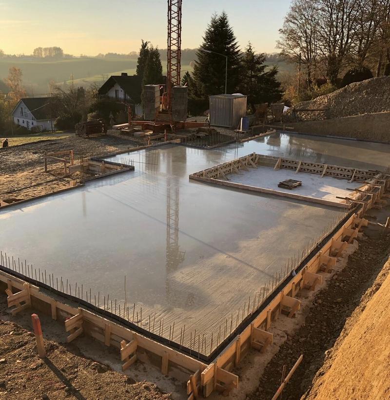

          Also das Fundament für deine Boxen ist ja mal konsequent
          Sehr schön!

                Geiler Scheiß! Hast Du echt das Fundament tiefer gelegt fürs Kino? Aber ist das jetzt der Keller oder das EG? 2,9m ist ein Wort, da bin ich jetzt schon ein bissl neidisch! Das ist natürlich ein Vorteil wenn man neu baut und selber planen kann. Darf ich Dich mal besuchen wenn es fertig ist? So in 2-5 Jahren

                      Jepp,wir haben tatsächlich das Fundament etwas tiefer gelegt;-).

                      Die Standbelle gefallen mir optisch irgendwie besser. Akustisch
                      wird es wohl auch nur kleine Einschränkungen geben.

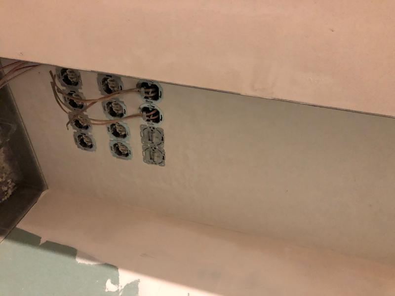

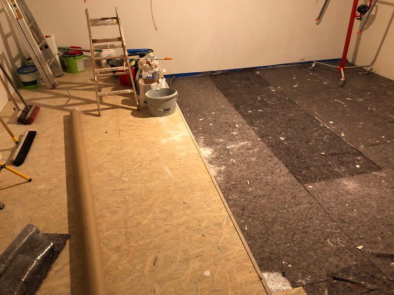

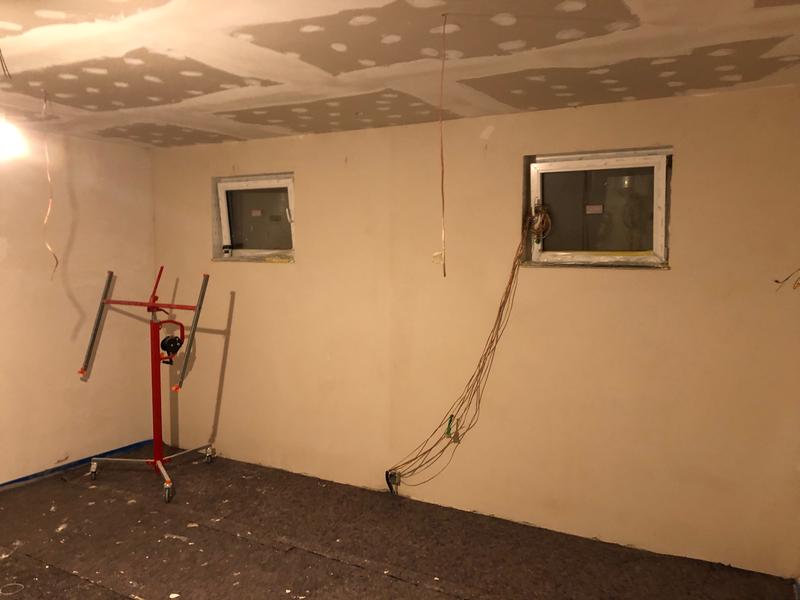

                            so...Das Haus steht, das Kino wird langsam.
                            - Podest installiert
                            - Verkabelung angeschlossen
                            - Akustikmaßnahmen getroffen (Schallschutztür/entkoppelte Decken)
                            Hier der aktuelle Stand.
