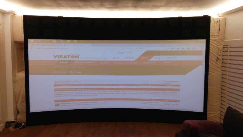

          Ich habe immer noch nicht mit der Maskierung angefangen. Dafür ist die Steuerung jetzt fertig. Ich hasse Programmieren, das ist bei mir immer try&error. Aber es wird jetzt das gemacht was ich wollte. Endlich am Anfang keine Fernbedienungen mehr suchen und "1000" Knöpfe drücken.
          Heute habe ich noch 7 Säcke Holzflex in meiner Wohnung verteilt. Die Messung ist mit Audyssey(alte Einmessung, da Mikrofonkabel zu kurz ). Zusätzlich sind in der MinDSP noch ein paar Filter gesetzt. Ich wollt eigendlich noch ohne DSP messen, aber mein Nachbar hat für Heute genug vom sweepen.
          RT60 zeigt aus irgendeinem Grund unter 300Hz hohen Nachhall an, dieser ist im Wasserfalldiagramm aber nicht zu sehen.

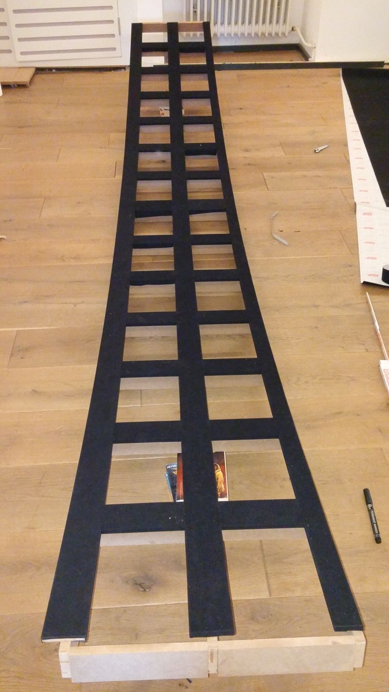

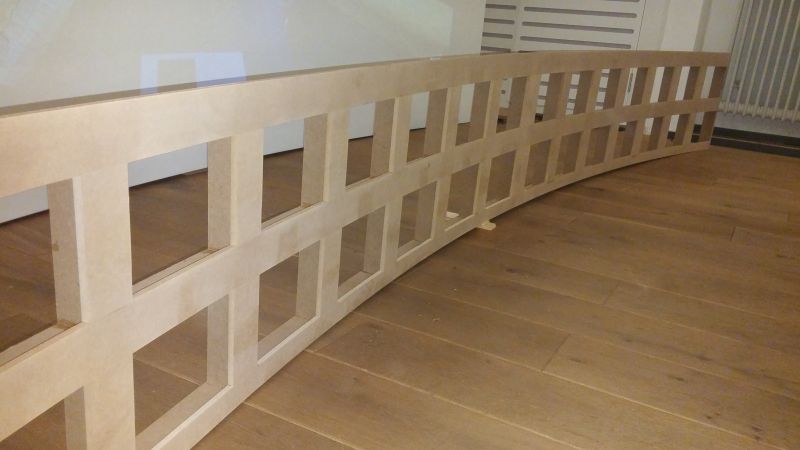

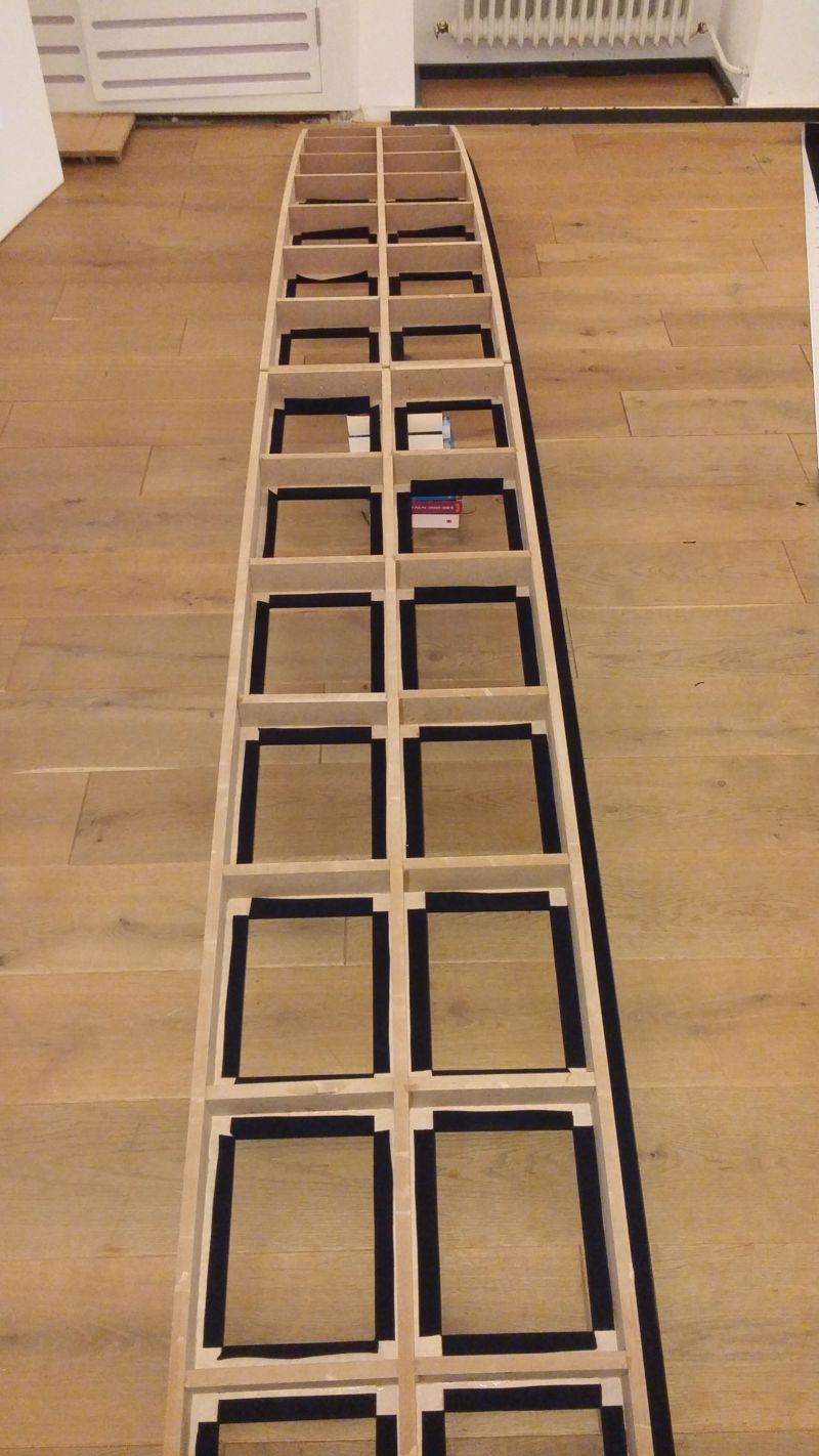

                          So es geht weiter. Gerade liegt der Oberteil der Maskierung hier. Ich muss jetzt nur noch den Stoff Festtackern und von hinten Holzflex (60mm) einlegen. Zum Teil sind die mit Holzflex zu füllenden rechtecke vor den Basschassis. Meiner Meinung nach sollte das den Schall aus den Basschassis nicht beeinflußen, aber ich bin da unsicher. Oder sollte ich den Bereich vor den Chassis doch lieber frei lassen?
                          • PTebbe
                            • 04.10.2001
                            • 1894
                            Auch wenn die Dämpfungswirkung des Holzflex auf die tiefen Frequenzen erheblich geringer sein wird, als auf hohe Frequenzen:
                            Weglassen ...
                            Ansonsten wieder eine klasse Arbeit. Was du baust, sieht immer aus, als wenn es aus einer Tischlerei kommt
                            Wenn ich es richtig erkenne, hast du die gekrümmten Elemente der Maskierung mittels deiner Schablone aus MDF gefräst und die Maskierung aus zwei Elementen zusammen gefügt?
                            Und wie hast du die beiden Elemente verbunden ... doch nicht nur auf Stoß verleimt?
                            Der Bespannstoff ist Lautsprecherbespannstoff?
                            Ich weiß, Fragen über Fragen
                            Peter

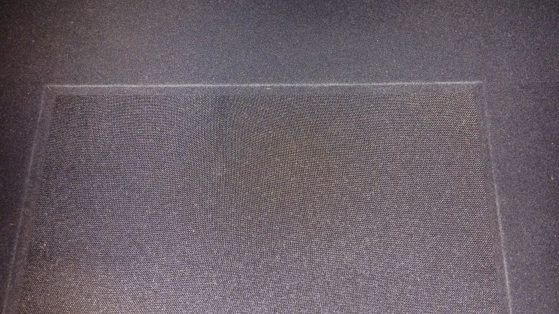

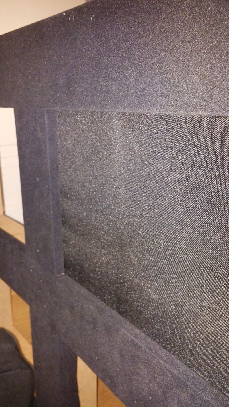

                              Das ist irgendein Stoff. Meine Vorgabe im Stoffladen war:
                              - schwarz
                              - minimal dehnbar
                              - gerade reißbar
                              Weglassen ...
                              Momentan ist gar kein Holzflex drin. Da habe ich jetzt keine Lust mehr zu. Aber immerhin steht es jetzt und belegt nicht mehr das halbe Wohnzimmer. Das Aufstellen war die Hölle. Mit dem Rahmen da drin ist es jetzt stabil.
