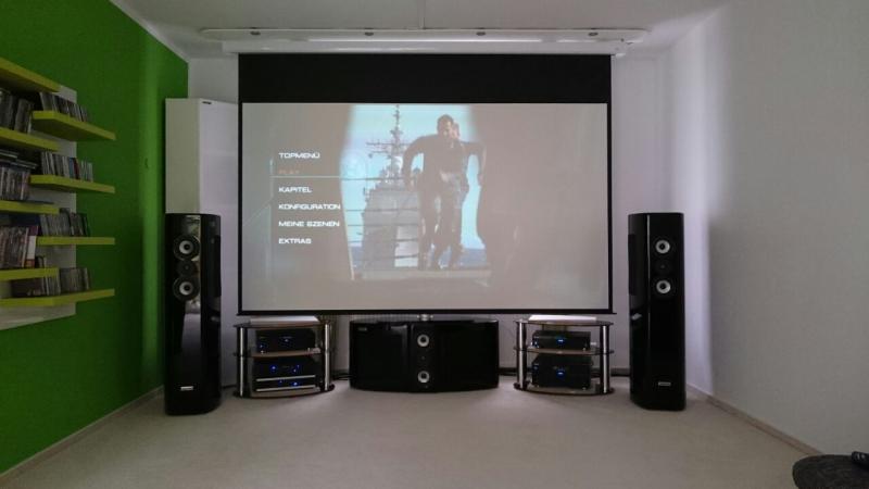

      Kleine Zwischenbilanz. ..... die Racks sind noch nicht ganz fertig aber mit Tl sub usw

        Sieht top aus! Echt sehr edel das ganze!
          Die rechte Ecke sieht ziemlich nackt aus, alles symmetrisch bis auf die TL's... Das kannst du so net lassen.

                    Chiic! Soo muss das - schöön Clean und ohne unnötigen Möbeln und Schnick-Schnack...und ja keine Frau an das Zimmer lassen!!
                    Kommen eigentlich noch Absorber an die Wände ran wg. Reflexionen HT/MT?

                      Die Bretter sind nun beim Lackierer. :-)
                      Absorber nein das bleibt so. Hab keine Probleme.

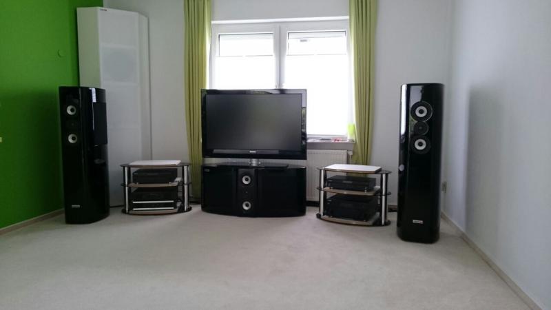

                      Hier mal 2Bilder ka ob ich die schonmal geladen hatte. Das war vor 3monaten aber der Raum hat keine Akustikprobleme :-)

                        Der raum hat genaudo akustik probleme wie jeder andere auch und ein paar absorber würden dem mt/ht sicher sehr gut tun!

                          Das mein ich ja..wen man sich schon soo fette Teile gönnt und den Raum für einrichtet..da können auch kleine, hübsche Basotect an die Wände ran um Reflexionen zu killen. Soll ja die Räumlichkeit vergrößern..oder gabs noch weitere Vorteile?
                            • 15.02.2012
                            Einfach mal die Nachhallzeit messen, dann weißt du schonmal mehr. Gibts sogar als Handyapp (z.B. AudioTool) was natürlich nicht sehr genau ist aber trotzdem schon mal nen Richtwert geben kann. Habt ihr Teppich liegen? Ansonsten lassen sich die Absorber auch schön als Bild tarnen! Hab gerade mit meinem Dad "Absorptionsbilder" gebaut mit 7cm Basotec Schaum im inneren. Davor wird bedruckter Akustikstoff gespannt. Die wären an den Wänden halt ideal wo die 1. Reflektion auftritt. Leider noch keine Messungen duchgeführt aber simuliert absobieren die recht tief runter.

                              Ich kann mir nicht wirklich vorstellen das etwas an der Wand soviel bringt... ok Messtechnisch usw.... aber es hört sich einfach geil an. Der Nachhall ist zumindest nicht hörbar.
                              Vllt liegt es auch daran das ich im vorherigen Wohnzimmer (Seite1) keinen Teppich hatte usw...... die Raumakustik ist so gut das die Anlage Klanglich 3 mal so teuer klingt. Daher höre ich es vllt nicht einmal.
                              In einem Kinoraum würde ich sofort so etwas an die Wände bringen. Doch im Wohnzimmer würde eine 7cm dicke "Platte" an der Wand den Raum und dessen Konzept stören.
                              Sicherlich ist es eine Überlegung wert wenn wir das Bild tauschen durch ein mindestens 2 Meter langes das man da etwas anfertigen lässt. Auf der Seite mit dem Wandboard ist kein Platz für einen Absorber, zumal die Indirekte Beleuchtung und das Board dann nicht mehr Zentriert sitzen würde. Der jetzige Abstand vom Boden/Decke und Ecke ist 1zu1zu1.
                              Ich glaube auch das meine Partnerin dann doch irgendwann sagt nun ist mal schluss ....
                              Ich bin sehr zufrieden, es klingt vollkommen..... Glasklar es dröhnt absolut nix es klappert nichts im Raum, es schwingt nichts und der Bass ist in der Luft und nicht im Mauerwerk... Dank Füsse usw.
                              Ich kann leider keine Videos irgendwo rein laden, aber der TL SUB lässt die Fensterrahmen tanzen.. ....
                              Ansonsten wie soll ich sagen, die Trennung des Tiw 300 im Center hat noch mehr prezision gebracht und man merkt etwas das nun mehr Leistung bei starker Belastung ansteht. Aber auch da nochmal.... es ist total Räumlich und brachial im ganzen. Trotz der hinten ungleich aufgestelten Lautsprecher ist der Sourround Wahnsinn und das mit 5.1 ....
                              Sicher gibt es noch was rauszuholen.... aber was ich nicht weiß macht mich nicht heiß :-)

                                Grübel ok wenn ich rede bzw meiner Partnerin zuhöre höre ich den hall... mist... hab mal angetestet Sie will keine teile anner Wand.... naja mal abwarten.
                                Ist die Position wichtig oder wild drauf zu?
