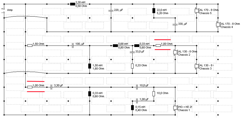

    Jürgen führte mir beide Varianten, also seine Version mit Raumanpassung, sowie die Version mit Weiche laut meinen Messungen vor.
    Mir gefiel die ungefilterte Variante besser (reine Geschmackssache), jedoch wurde der Mittel- / Hochtonanteil bei manchen Musikstücken schon etwas vorlaut. Hier sollte man ggf. mit Veränderung der Widerstände bzw. Hinzufügen von Widerständen etwas nachhelfen.

    Nun bleibt nur noch die Frage offen, wie und ob wir überhaupt so einen Aufbau realisieren können, oder ob wir nicht doch ein verändertes Waveguide anbieten sollten.

                      Rainer, ich habe mal statt der Al 200 die 170 eingesetzt, die du verwendest. Mit der Originalweiche meiner C-WG verlierst du im Tiefton 1,5 dB. Also musst du die Vorwiderstände im MT+HT vergrößern. Teste mal 3 Ohm im MT und 2 im HT plus die Änderung des Kondensators.
                      Die von mir verwendete Tieftonspule (3,3 mH) hat einen Innenwiderstand von 0,56 Ohm (Original 1,0 Ohm). Dadurch verringert sich zwar das Impedanzminimum von ca. 3,0 Ohm auf 2,5 Ohm, aber das macht meinem T+A Amp nichts aus. Dadurch erhöht sich der TT-Schalldruck um knapp 1,5 db. Da vermisse ich auch nichts, da ich inzwischen 2 Subs mit TIW200XS (je 35 L CB, angetrieben von einem DT300) dazu gestellt habe, die den TT-Bereich prima unterstützen.
                      Deine vorgeschlagene Anpassung (3 Ohm im MT, 2 Ohm im HT und 2,2 uF anstelle von 3,3 uF als 1. C vor dem HT) habe ich ausprobiert, verändert aber das Klangbild für mich zu brutal in Richtung bedeckter Klang. Das gefällt mir nicht besonders. Ich belasse es erstmal bei der aktuellen Änderung lt. Schaltbild der FW.
                      Das ist ja das schöne an dem Hobby, man wird irgendwie nie fertig.

                        Das ist klar, wenn der TT nicht leiser ist als bei den Al 200, ist 3/2 Ohm zu viel.
