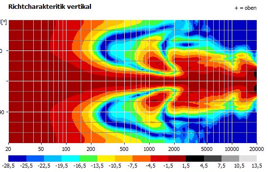

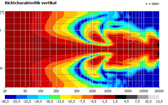

      Uwe, ich habe das nur auf die Heissmann-Box bezogen. Meine Concorde wird bei 300 Hz mit LR4 getrennt. Optisch gefällt mir kein MT, der kleiner als das WG ist. Der SEAS DXT wäre da schöner. Er hat auch ein gleichmäßigeres Abstrahlverhalten.
      Im Anhang die Trennung bei 200 (l) und 400 (r), beides LR4. Die Mk2 war ja bei 600 getrennt, das erschien damals auch mir zu hoch, weil der Al 130 seine Qualitäten nicht ausspielen konnte.
