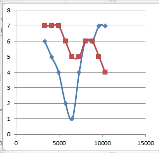

        Momentan mache ich einige Versuche mit Waveguide und G 20, so nebenbei habe ich mal die Concorde WG mit und ohne DSP-Korrektur gemessen. Nur von 3000 - 10000 Hz, darüber taugt mein Mikro wenig. Abstand 50 cm mit meinem Billig-Equipment, also Sinusgenerator und Mikro mit dB-Anzeige.
        Blau ist ohne, rot mit Korrektur. Eindeutig gleichmäßiger. Der leichte Hochtonabfall mit Korrektur ist gewollt.
        In der Messung bei Visaton sieht man auch die Delle bei 6000 Hz, wenn auch nicht so stark. Die Überhöhung bei 11000 korrigiere ich auch mit DSP, nicht mit dem Saugkreis der passiven Version.

          der Messung dieses, wie Du selber sagst, Billigmikros würde ich nicht trauen, ein Einbruch von 6dB bei 6kHz kann man nicht glauben, 50cm ist "noch" Nahfeld, da spielt der Raum in diesem Frequenzbereich in die Messung so gut wie nicht mit rein. Ohne Dir zu nahe treten zu wollen, aber ich glaube das zumindest dieses Phänomen falsch per DSP entzerrt wird. In der Visatonschen Messung ist das vielleicht grade mal 1dB, also vernachlässigbar. Lieber Jürgen, da stimmt was net.

            Ja, mag sein, ich habe auch nicht so stark entzerrt. Nur die Spitzen um 1,5-2,5 dB gekappt. Ich habe nicht selbst gemessen, sondern auf Grund der Visatonmessung enzerrt. Von der Tendenz her ist mit Entzerrung besser, wie die Messung (auch wenn sie sicher nicht exakt ist) zeigt.

              Was ist denn ein "Mikro mit dB-Anzeige" ??
              Ist das so ein Kästchen, aus dem die Mikrofonkapsel 5,71cm hervor steht ?

                Meine Meinung: Wenn man Boxen hat, deren Wert sich im vierstelligen Bereich bewegt, dann lohnen sich auch die 150 € für anständiges, kalibriertes Messequipment (oder sogar nur 25 € für die ganz Geizigen) - Bezugsquellen sind denke ich bekannt.

                  Das Mikro ist eines von Akai, stammt noch aus Tonbandzeiten, dazu ein exaktes (zumindest das) Multimeter mit dB Anzeige.
                  Es liegt nicht am Geld, sondern an meinem Unwillen und Faulheit, so viel Zeit zu investieren, eigentlich habe ich keinen Befarf mehr. Das hätte ich vor Jahren machen sollen. Dazu kommt, dass ich am Ende der Abstimmung doch meine Ohren höher werte als ein Mikro.

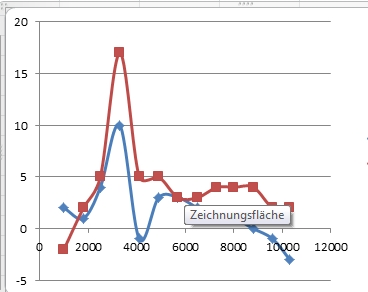

                  Das Mikro kann ich wohl nur im Bass verwenden, da habe ich es mal kalibriert. Sonst nur zu Differenzmessungen. Hier habe ich mal eine G 20 ohne WG und mit einem WG mit 94 mm Durchmesser und 2 unterschiedlichen Höhen gemessen. Basis war die G 20 ohne WG.
                  rot 17 mm , blau 21 mm Höhe
                  Die Überhöhung bei 3000 ist übel, kommt nicht vom Mikro, da Differenzmessung. Ich vermute, dass der Hals zur G 20 zu steil ist, das flache WG wirkt etwa bei 8000 Hz, das hohe bei 5000 (das war das Ziel). Leider hat das hohe WG zu wenig Höhen.
                  Ich müsste also die Kontur am Hals flacher machen und das höhere WG verwenden. Es ist (wie schon oft gelesen) eine verzwickte Sache, ein gutes WG zu entwickeln. Das werde ich dann wohl lassen. Man muss auch seine Grenzen kennen.

                    Was sind das für Einheiten an den Achsen?
                      • 29030
                      #460
                      Frequenz gegen dB relativ.
                      Das flache erhöht bei 8 kHz um 4, das tiefe bei 5 kHz um 3 dB im Vergleich zu nackten Kalotte.
                        In der Zeit, die du mit Frequenzgenerator, dB-Messgerät und Excel verbringst, kannst du auch ARTA zum Laufen bringen .
                        Die Ergebnisse hätten dann auch Aussagekraft .
