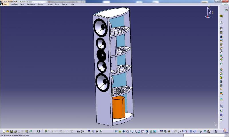

      Ich habe beim Bau der Concorde WG festgestellt, dass ich die Fase (Bauplan Walwal) zwar von der Ausprägung her so gemacht habe, jedoch etwas schmaler, kürzer (Radius 154 cm) und im 35° Winkel zur Schallwand. Die Schallwandbreite ist nun exakt die, wie bei der Version MK3.
      Dazu habe ich 3 Fragen:
      + Ist es empfehlenswert die Schallwandbreite auf 182mm zu bringen, dass heißt Fase breiter machen?
      + Ist die Fasenlänge ebenfalls kriegsentscheidend und
      + welchen Einfluss hat denn der Fasenwinkel?
      Den Fasenwinkel kann ich nur flacher machen um die Schallwand schmaler zu gestalten, da ich sonst in die bei mir ovale Seitenwand fräse. Das möchte ich vermeiden.
      Gruß, Olaf

        Hier findest du Infos zur Fasengestaltung.
        Die Fase bei der C-WG sollte etwa 70 mm breit sein. Aber auch bei 50 mm wird es wohl nicht hörbar schlechter sein. Wenn du dir die Arbeit machen willst, versuche die 182 mm breite SW zu erreichen, auch wenn der Winkel nicht 45 Grad ist. Laut link sind auch 30 Grad gut geeignet. Die SW sollte so lange sein, dass auch die Al 130 noch etwa 5 cm Fasenbreite haben, weil auch die MT sonst ungünstig abstrahlen. Bei den TT ist die Fase egal.

          Danke für den Link! Dann bin ich ja auf dem richtigen Weg.
          Ich baue meine Fasenlehre um, vergrößere die Fase (an den bereits furnierten Gehäusen :-( ) mit der OF und furiniere den Streifen nach. Das sollte gehen.
          Ich baue eine Bassreflex Version nach MK3 Vorgabe, Kanal rund und nach unten offen
          Anbei mal eine CAD Zeichnung meiner ovalen Variante (allerdings ohne Fase)

              Wird sicher hüsch. Aber wo geht die Luft aus dem Kanal raus? Füße?
              Die Deckelplatte kann noch etwas Versteifung (oder Bitumen-Sandwich) gebrauchen.

                #517
                Danke für den Hinweis. Ich wollte noch Längsstreben einleimen von oben nach unten. Bitumenmatten habe ich nur an den Seitenwänden.
                Es kommt eine Fussplatte drunter mit Spikes. Nach Aussage Visaton Technik sollten mind. 4-5 cm Abstand zum Fussboden sein.

                    @gutjan: Glücklicherweise war mir der Aufwand bei der Herstellung der Innenversteifung zu hoch. Daher hab ich 4 große Durchgänge gemacht, quasi ein Versteifungskreuz mit Ring außen herum. Nur in der Zeichnung hab ich es nicht geändert.
                    Hier mal ein Bild:

                      meinst du das so eine filligrane Versteifung die Luft beeinflusst?

                        meinst du das macht den Kohl fett wenn er die Bohrungen oben und unten mit Radien versieht.
                        Das ist doch insgesammt eine grosse freie Fläche.
                        Mich würde bei diesen Gehäusehöhen viel mehr interessieren ob sich Stehwellen im Gehäuse bilden.

                          Ich halte das auch für unerheblich, ob die Zwischenplatte gelocht oder so wie jetzt sind.
                          Wenn man bei BR reichlich Sonofil einfüllt, ist die Stehwelle platt.

                              Es soll die Visaton Schafwolle rein
                                • 29030
                                #525
                                Die ist für BR ungeeignet. Im MT-Gehäuse ok.
