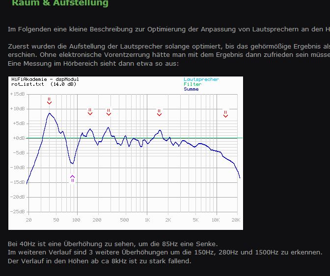

    In der Beschreibung des DSP von HiFi Akademie ist ziemlich alles beantwortet, auch ein Video kann betrachtet werde. Sehr empfehlenswert, da das allgemein gilt.
    http://hifiakademie.de/?id=6.3&si=MT...IwMS43LjE1Mnwg
    Moch mal: Einbrüche im Frequenzgang soll man NICHT anheben, es sind meist Zeitfehler, die können nicht mit Frequenz korrigiert werden (Bei FIR mag das anders sein).
    Genau so gut kann man gegen einen Baum mit dem Auto fahren und erst dann versuchen auszuweichen.
    Ist hier sehr gut beschrieben:
    http://hifiakademie.de/?id=6.3.7.14&...IwMS43LjE1Mnwg
    Das mit delay und Bassabstand zur Front kam nicht von mir! Ein Delay würde nur nutzen, wenn der Mittel-Hochton verzögert wird, dazu sollte man aber messen, weil nicht nur der Abstand, sondern auch die Filter/Weiche eine Verzögerung bewirken.

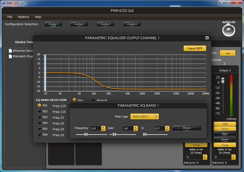

        Hier walwal so und der XOVER bleibt leer. Aber dann läuft der bass ja wieder mit bei einer Höheren Frequenz hmmmm und er fängt auch viel zu früh an..... wenn ich bei xover 110 einstelle geht nur 12/24/48db kein q usw
        Bei High shelf (2te datei) bleibt die Kurve unten... muss dann aber sicher noch mit xover gecuttet werden....

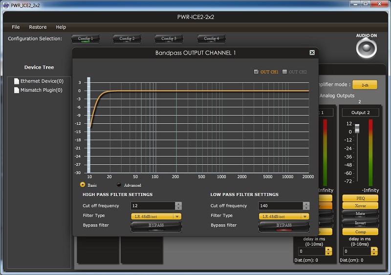

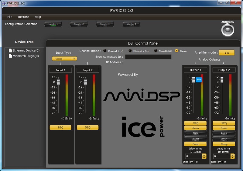

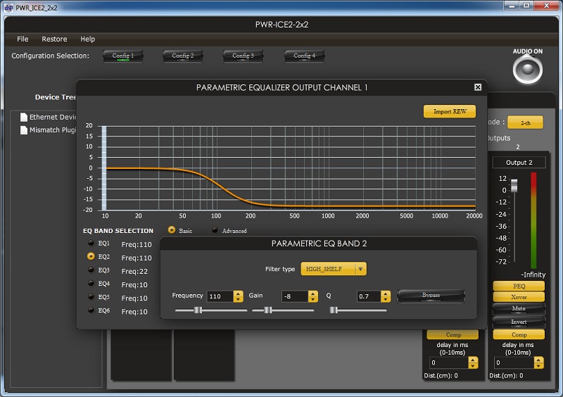

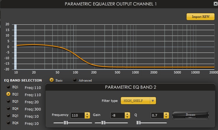

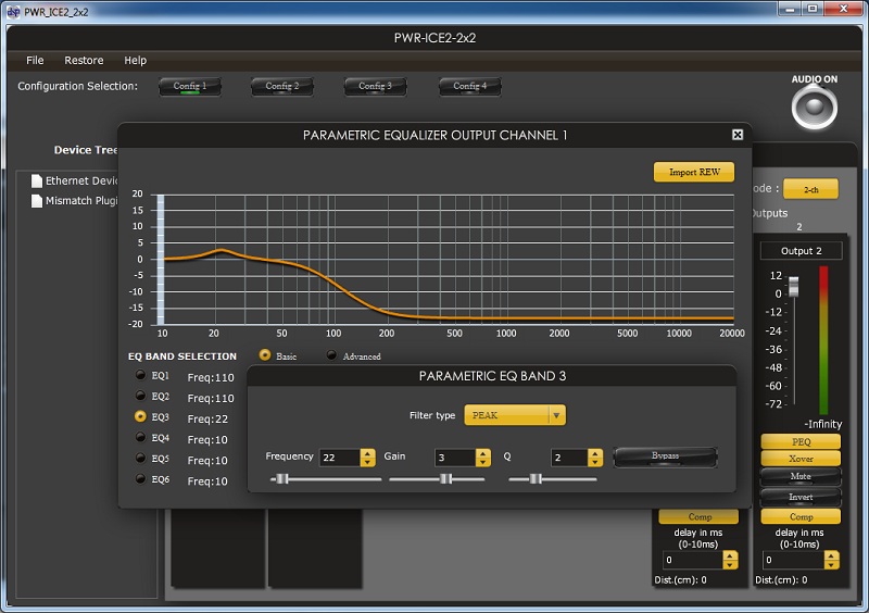

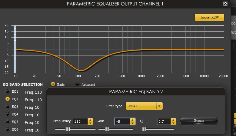

          ICH GLAUBE ICH HABS.
          Mit dem Q usw habe ich mal rumgespielt verstehe nun die Funktion kompl.
          ANbei einige Bilder meiner Einstellungen welche dann 1zu1 aus Boxsim sein müssten.
          1. Pegel +5db
          2. 10db 110Hz 0,7
          3. 8db 110Hz 0,7
          4. zum spielen könnte man unten rum etwas anheben das wird man sehen.
          5. Und Xover bleibt aus da das High shelf genügen müsst enehme ich an oder?
          Vllt nen Subsonicfilter mit 48db ab 12 Hz einbringen aber mal gucken.

            #80
            High shelf ist wohl nicht richtig. Denn die Kurve muss so aussehen (grüneLinie).
            https://www.hifi-selbstbau.de/images...1k-But6-48.png
            Das muss doch in der Anleitung stehen!

              Ich versteh nicht, warum du es immer anders machst als man es dir vorschlägt!
              Du MUSST eine Xover trennfrequenz nehmen! Das highshelf verringt nur den Pegel ab einer Frequenz. Eine Weiche schneidet ab einer frequenz alles ab.
              Machs doch einfach so wie wir dir seit 5 seiten versuchen zu erklären!

                Steht alles auf Seite 10 der Anleitung.
                X-Over Einstellen. Wenn ich richtig lese, kannst du so die Version .3 nehmen und brauchst den Weichenkram für Mittel-Hoch gar nicht.
                Links IN 1 - OUT 1 TT
                ........................2 MT
                Rechts in 2....OUT 3 TT
                ..........................4 MT
                Oder???

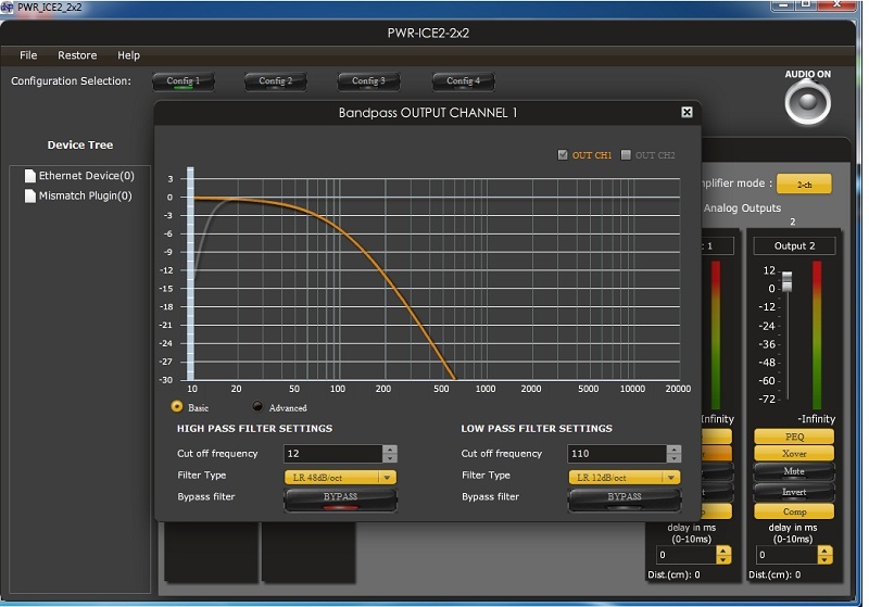

                  #83

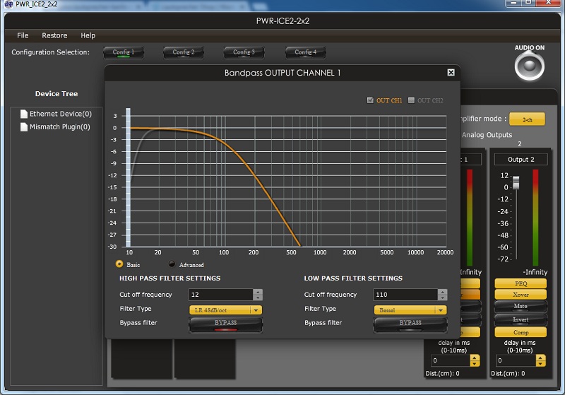

                  Habe die Weichenteile schon bestellt.
                  Denn das ist für mich sicherlich einfacher und ergibt ein besseres Ergebniss..... Außerdem bin ich jemand der dann jeden Tag alles verstellt weil ja vllt noch was möglich sei :-)
                  ok also KEIN PEQ
                  sondern XOVER.
                  110HZ kann ich einstellen.
                  Q gibt es da aber nicht
                  und auch keine 18db nur 12/24/36/48
                  Squeeze ich will ja.... ich verstehe es einfach scheinbar nicht... darum sagte ich ja schon einige male.... am besten wird wohl sein die Boxsim Werte übertragen und dann wie ich eben screenshots mit hochladen.... ich glaube anders verstehe ich das nicht und bin nur verunsichert :-(
                  Hier nun Xover 110HZ -12db Oktave aber keine -18 kein Q0,7 nix.... die Kurve sieht nun aber aus wie in Boxsim. zumindest fast.
                  Bessel kann man auch noch anwählen.

                    Kannst du keine 2 Filter addieren?
                    Sonst nimmst du 24 dB Linkwitz (um das Q musst du dich nicht kümmern, das ist fix).
                    Nimm 24 dB, aber bei 130 Hz, zusätzlich einen EQ bei 100 Hz von MINUS 3 dB mit Q = 3, das macht den Buckel dort platt und alles ist gut.
                    Ganz einfache Anleitung:
                    Bei 200 Hz muss der Pegel um 14 dB gefallen sein, das sind 18 dB/okt..
                    ............................................16.... .................................24........

                        Doch, das kann es. Was du brauchst, ist 24 dB LR (Linkwitz Riley).
                        Fertig.
                        "....Auch interissant wäre ob ich dann im PEQ nicht einfach 110hz um 6 db anhebe um 18 zu erhalten ob das geht.."
                        Bloss nicht, du schmeisst Pegel und Filtersteilheit durcheinander.
