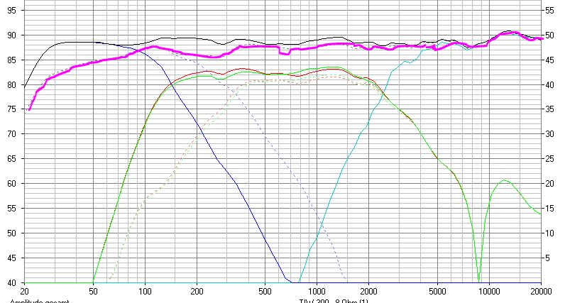

    lies mal hier
    So kannst du das machen:
    .2 ist nur der TT aktiv getrennt, Rest gleich
    .3 ist TT aktiv getrennt, auch der Hochpass im Mittelton, was sauberer wäre.
    Der Vergleich zeigt die Vorteile alleine im Frequenzgang (pink = Original). Dazu kommt der sauberere Klang und die Anpassungsmöglichkeit. Statt Mini-DSP könntest du auch Hypex-DSP-Endstufen nehmen. Die Erfahrungen damit sind postiv, frag mal yoogie.

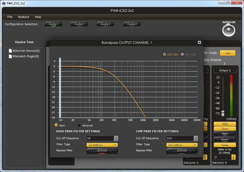

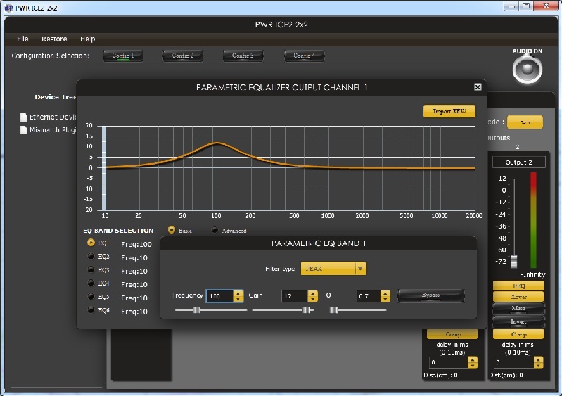

                  Hier nochmal 2 Bilder aus der SOftware vom mini dsp. im prinzip sehr simpel.. aber lese ich die Daten richtig ab oder vergesse ich was bzw verwechsel ich was???

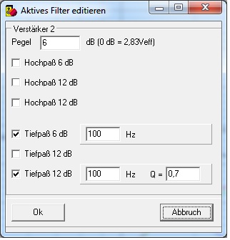

                    Abgesehen davon, dass die gezeigten Filter nicht meinem Vorschlag entsprechen, ist es so einfach. Die Phase kannst du in Boxsim ansehen, die wird auch bei der aktiven Filterung simuliert. Jedenfalls sind die Phasenverhältnisse bei beiden teilaktiven Varianten deutlich besser als im Original.
                    Das Mini-DSP in deinem Beispiel filtert nur mit LR 12 (Linkwitz-Riley 12 db), du musst aber bei Variante .2 den TT mit 12 + 6 db trennen, bei Variante .3 wird der TT mit 18 dB und MT mit 24 dB getrennt.

                      ok.. latenz?? die 0,7??? oder was ist das
                      ist da alles richtig eingestellt?? Ginge diese mini dsp?
                      was ist mit den 12 db 100hz ohne 0,7 stellt man die noch sepperat ein bei Eq 2 bei einer mini dsp??
                      Und walwal di ePhasenkorrektur je nach Frequenz ist die dann berücksichtigt etc.? kommt mir so einfach alles vor!!!

                          Die Latenz ist die Rechenzeit, um die das Signal verzögert wird. Ist die hoch, ist der TT verzögert und die Phase zum MT ist wieder futsch.
                          0,7 ist die Filtergüte, die musst du (wie alles andere) aus meinen Simus übernehmen.
                          Wenn da 2 mal mit 12 dB gefiltert wird, sind es 24 dB/Oktave
                          12+6 = 18 usw.

                              Die Trennfrequenz ist 210Hz bei der vox 301 die übernimmt man nehme ich an so wie in den Bildern von mir richtig?
                              Die Filtergüte ok was auch immer das sein mag... in deiner Boxsim Datei Walwal sind die Angaben ja unter Verstärker 1 zu finden. ok 12db und darunter 12 db q0,7 heisst also 24 db muss ich einstellen bei 0,7. was ist mit den 6 db die ganz oben drinne stehen?
