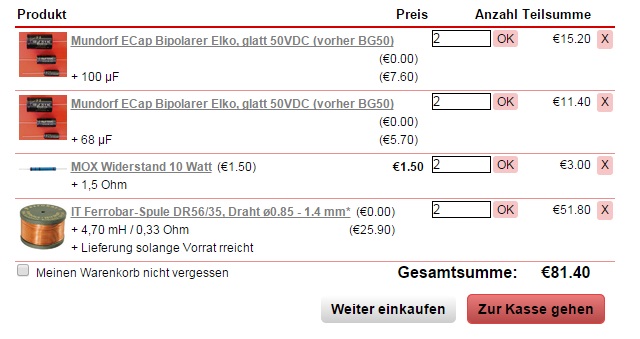

          Walwal ich habe mal geguckt, selbst Visaton hat z.b. nicht mehr alle Weichenbauteile den Spezial Elko z.B.
          Ich habe viel hin und her geguckt.. ohhh man.... ist das eine alternative zu rLR 4,7 Spule? https://www.intertechnik.de/Shop/Fre...768,de,69,3507
          oder soll ich einfach die 4,7Mh von der TT Weich enutzen, es handelt sich da jedoch um eine Trafokernspule, oder lieber nicht? (diese https://www.intertechnik.de/Shop/Fre...768,de,75,3522 )
          Allgemein muss aber auch da gebastelt werden. Haste nochn guten Shop wo man vllt alles bekommt auch Elko Spezial?
          mfg
          ps: hab da noch was gefunden, hellsound. Ich hab emal was zusammengestellt. würden die sachen passen? Anstatt der Tritec Spule passend zur vorhandenen lieber die 4,7er nehmen?? Ist beides im Warenkorb.
          Ich könnte anstell eden 2 68 und 2 100er Kondensatoren auch 2 10er und 2 8er nehmen spart gut 30€ parrallel zu dem vorhandenen glatten 150er un dgut müsste ja auch gehen naja... ich bitte um Meinung :-) Dann gute Nacht :-P

            Da IT-Spule ist ok, Trafo nein, Tritec zu teuer und bringt nichts. Rest ok. Bei den Preisen ist das zweite DSP immer sinnvoller, weil die 4,7 mH und 200µF wegfallen, das sind schon 200 Euro für die 2 Kanäle. Stelle die Kondensatoren zusammen, wie es passt.
            Wie kommst du auf 1,5 mH? Wo soll die hin.
            Kaufe bei Pollin
            http://www.pollin.de/shop/dt/ODAyOTk...524R6685K.html
            85 c pro 6,8 µF
            musst nur viele parallelschalten. Sonst schau mal bei Reichelt oder Voelkner nach Preisen.
                    Kaufe bei Pollin
                    85 c pro 6,8 µF
                    Die 1.5mh kamen zustande weil 3.3 verbaut sind.
                    Du sagst zweites dsp... wir hatten doch nun beide gesagt weiche umbauen??
                    Danke für den Link ich guck mal und poste dann was ich meine zu nehmen.
                    Spule hab ich mir gedacht wird dann eine neue 4.7mH werden. Als Kondensator habe ich nen 82er mkp den ergänze ich. Der 150er hinter der kn ist glatte Folie der kann neu o. Wird ergänzt. Ich denke ja das 0.2myF tolleranz klar geht.
                    würde ich die Bauteile alle tauschen sinds locker 200 Euro...!!! Durch die Ergänzung liegen wir ca um 100.

                                So.... da in meinem Sparschwein genug Geld für solch Schweinkram war :-P ist alles für die Weiche bestellt.
                                60stk 6,8µF MKP Kondensatoren
                                2x Europlatine Mit Raster
                                2x Visaton LR 4,7mH
                                2x Mox 10W 1,5Ohm Widerstand
                                2x 100µF Glatte Folie Mundorf
                                2x 68µF Glatte Folie Mundorf
                                Ich musste mit erschrecken vorhin feststellen das der 150µF unter der KN Spule ein Rauher ist, also kompl. neu bitte.
                                Walwal kurze Frage, damit ist dann der Mittelton auf... 110 oder 120Hz herabgesetzt und nicht mehr auf 210Hz oder? Trennfrequenz Vox 301 210/2500 Aktiv 110/2500.
                                Das DSP kommt noch, denke in einer Woche, ich klemme die Bässe mal am zweiten LFE Kanal an und stelle sie auf 120HZ. Ich kann dann mal neu einmessen, mein Marantz kann beide Sub Kanäle anders ansteuern und auch Phasenkorriegieren. Aber auf Dauer ist das aufjedenfall nichts... wo bleibt da Stereo :-) ich glaube sogar das ich wegen Dolby Atmos/Auro 3D den zweiten Sub Kanal nicht mehr belegen kann, denn dieser ist für Auro 3D´s Voice off god reserviert, mal gucken. Ansonsten TL SUB abklemmen einmessen un dden TL SUB mit meiner AKtiv Weiche wieder einpegeln und auf 60HZ begrenzen, ginge ja auch.
                                Ich bastel erstmal und dann hör ich mal nur mit dem ke und den AL, ich mache vorhe rnochmal ein eMessung nur damit bin gespannt. Das DSP kommt dann vor die Endstufe und wird mit den Daten gefüttert, nochmal reinweg zur Info.
