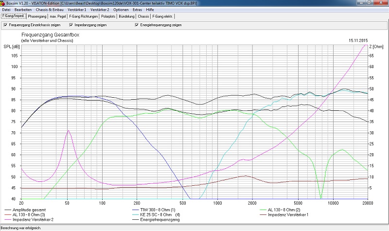

    habe mich nun aber doch für 2x100 und 2x47 parallel verlötet endschieden. In boxsimmacht es keinen Unterschied ob 294 oder 330myF. War zwar eng aber es ging noch :-).
    Hab alles zusammen dsp programmiert... ich teste gleich mal nur den center dann center und vox und dann alle 3 vorne.
    ich steuere dabei den center im bass als rechte front an. Bedingt wegen einer dsp.
    Ich denke aber ich kann dann schonmal einen Eindruck beschreiben :-)
    Ps: beim umbau sind mir 3 dinge aufgefallen die ich nicht mehr nachvollziehen kann aber 2 davon wohl bewusst waren.
    1. 2x100myF glatt 1x47myF glatt und ein 100myF rauh. Das ist von vor 8 jahren.... ich hatte keine Ahnung und dieser Visaton händler vor Ort ist und war eh ein Arschloch, sry aber der geht mit Kunden um usw...
    2. Die 2x1ohm mox im mt zweig Anfang waren mit einem draht auf 0ohm gebrückt???
    3. Der Mox im Ht zweig war gebrückt!!???
    Vllt hatte Visaton mir das so mal geraten beim vox 301 Center. Jedenfalls hab ich echt doof geguckt.
    ich simuliere das mal.

      Laut Simulation ist es mit dem tiw 300 wohl wirklich besser die Widerstände weg zulassen.
      Nunja.
      Ich habe mal einfach mit Musik getestet. Was soll ich sagen..... auch hier jeder der den Center besitzt sollte es tunlichst umbauen. Knackiger Bass kein Dröhnen deutlichere Stimmen. Ohne Umbau ist der Center nen shclechter Scherz zu den Voxen, nun füt er sich prima ein und klingt im HT MT Bereich mit dem Ohr gehört identisch wie eine Vox Stand. Auch der Bass ist besser, er spielt untenrum stärker und ist allgemein sauberer, eben so wie es in der Bosim SImulation aussah. Vorbei dieser komische Höcker und vorbei diese Tiefbass schwäche vom Center unter 35 HZ.
      Ich teste nochmal wenn ich das DSP in 1-2 Wochen habe....
      Ansonsten voller Erfolg :-)
      Danke nochmal walwal
      An Alle Besitzer der Vox 301 UMBAUEN, wenn der Center vorhanden ist auch sofort mit UMBAUEN!!!!!!!!!!!!
      Das ist sicher auch bei der 253/252/251 Serie der Vox oder Vox Center Serie zu empfehlen..... mich hat es total überzeugt und wer seine Vox stand umbaut hat alle Bauteile die er im Center noch zusätzlich braucht , vllt fehlt ein Mox. Aber das zweite DSP (129€) lässt sich dann sicher mit an den Subwoofer anbinden.
      Der Unterschied der 3 Voxen Passiv zu nun Bass aktiv un dtiefer Trennung kann Klanglich eine weit höhere Liega zugeschrieben werden. Ich würde sage im gesamten klingen di3 3 Voxen nun 1000€ teurer das stk, wenn man von einem Preis von 3000€ ausgegangen ist was sie durchaus kosten mit Lackierung und Arbeit :-)
      Anbei nochmal die Boxsimdatei in schön und der Frequenzgang

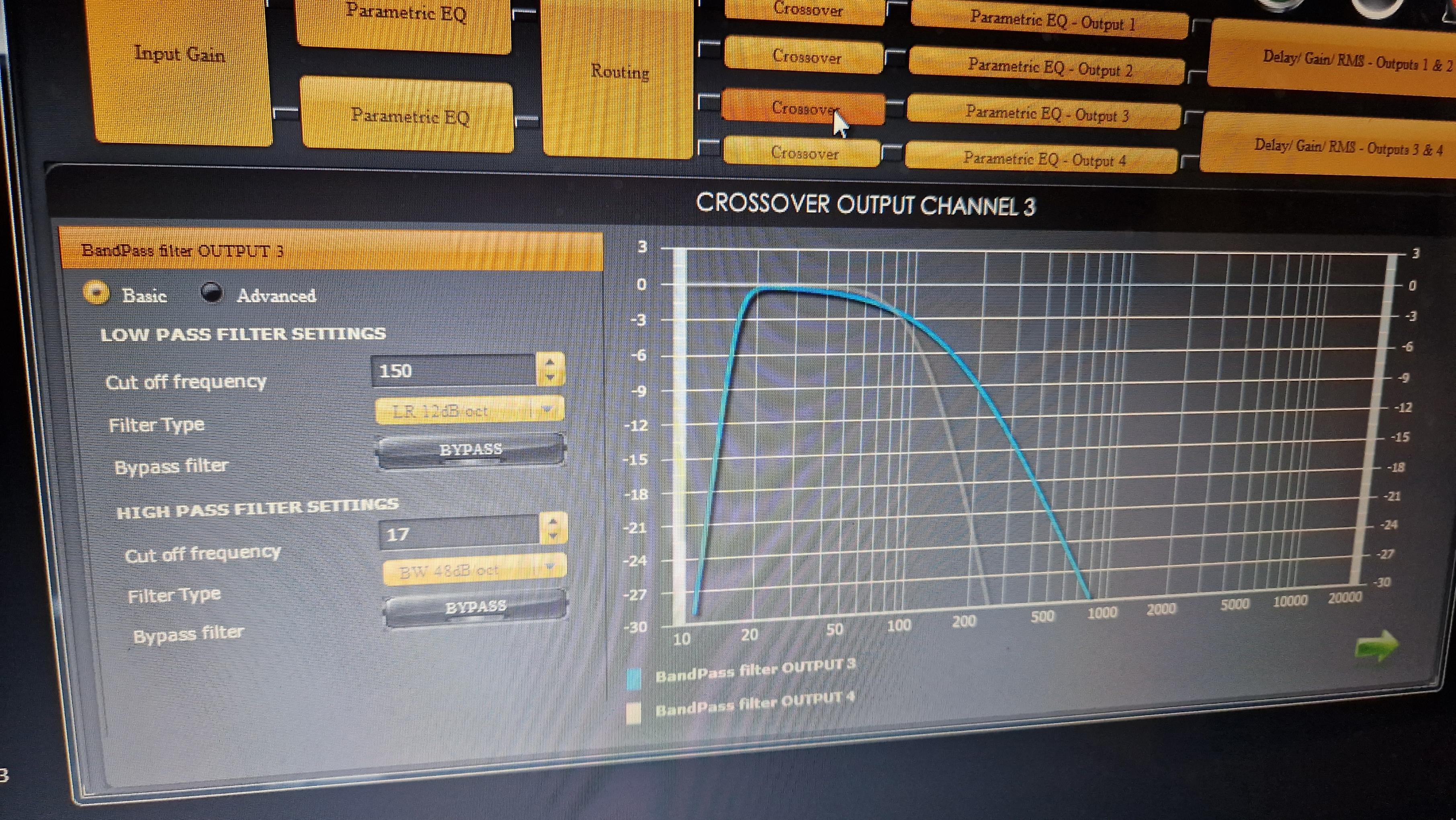

                  Moin,
                  kurze Frage da ich die Voxen samt DSP abgebe.
                  walwal die Filter, ich erinnere mich noch an 110Hz, in der Boxsim ist wieder 2 Ordnung.
                  Kannst du eben gucken ggf. die Filter nachtragen, hab alles durchgelesen werde aber nicht mehr ganz schlau da es hieß 5db anhebung usw.
                  Meine letzte Kurve im Crossover war so.

                    #144
                    Der TT wird mit 3. Ordnung bei 110 Hz gefiltert und der Pegel um 5 dB angehoben.

                      #145
                      ok, also 3 Ordnung, ehmm 18dba richtig?
                      +5dba als Low Shelf ab 100Hz?

                        #146
                        18 dB ja, aber kein low shelf sondern der gesamte Bereich.

                          #147
                          Uff wie mache ich das hmm, es geht ja nur Peak high shelf oder low shelf, ich meine ich hatte damals Low Shelf gemacht 5 db entsprechend die Kurve so gesetzt das er bei 110Hz auch die 5 db erreicht hatte.
                          Die normale dsp konnte nur absenken an aus und Eingang, die hd kann auch anheben.
                          PS: ja der TIW spielt ja höher als 110Hz also anheben auf dem gesamten frequenzband via low shelf ginge auch.

                            #148
                            So kannst du das machen, aber das DSP kann sicher im Pegel geregelt werden, ist ja nur eine Regelung der Lautstärke.
