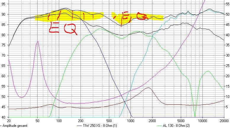

        Ich habe das mal simuliert, aber da kommt nichts gescheites dabei raus, wenn die passive Weiche für Mittel-Hochton bleibt.
        Also nutze die beiden Kanäle des DSP einmal für den Tiefpass des TT, den anderen als Hochpass für Mittel-Hoch. Dazu fliegen viele Teile der passiven Weiche raus. Trotzdem ist der Frequenzgang unschön, was aber mit EQ beseitigt werden kann.
        Trennen könnte man wie bei den Front-LS oder bei 200 Hz, weil die Phasenbeziehung nicht durch Seitenbass versaut wird.

          hast du die boxsim datei für mich?
          Das steht noch tiw 250, ich habe j aden tiw 300 drin. und 100L Volumen. Die inneren ABmessungen sind Breite 95cm Höhe 48 Tiefe im mittel 25cm (114L ca)
          Also das sieht so aus als seien die mts auch aktiv betrieben richtig??

            Ob 30er oder 25 er T ist relativ egal. Hier die Boxsim Datei mit niedriger Trennung und TIW 300. Kannst das Volumen noch ändern.

              aber beides Aktiv heisst noch eine Endstufe dazu und das haut nicht hin. hmmm, warum ist der frequenzverlauf beim Center eigentlich so bescheiden?

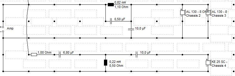

                Ich bin kein profi und habs noch nie gemacht... hab nun eine std rumgefummelt.
                Ginge sowas nich auch? Bass aktiv 120hz 0,6 und 4 db glaube ich. Den Hochton mit nem grösseren widerstand versehn und dann im Mittelton angelehnt an die 301 aktiv.
                Die Bauteile wie si edort eingetragen sind habe ich alle noch ;-). Die 4,7er Spule ausm TT vom Center die 164µF mkp sind 2x82 aus den voxen, der 330µF isn rauh die widerstände in mox habe ich auch nich usw.....
                Ich weiss ja nicht ob das überhaupt möglich ist sprich impedanz am Verstärker. Die DSP einstellung ginge und der Weichenaufbau auch.. aber es ist eine Simulation und vllt sind meine Bauteile un dderen nordnung totaler quatsch.
                Es sieht aber so aus als sei das Loch zwischen 500 und 1000Hz nun nicht mehr so stark.
                Wenn die Simu richtig ist dann ist das zum originalen Center ja ein enormer Unterschied.

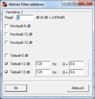

                  Das kannst du so machen, wenn du Q=0,6 nicht eingeben kannst, nimm Bessel (das ist 0,58), notfalls 0,7 (BW). Aber vor die 4,7 LR-Spule muss noch ein Widerstand mit 4 Ohm wegen der Impedanz, noch besser 2x 8 Ohm, parallel, da fließt viel Strom durch. Die Phase ist mäßig, aber reicht.
                  Der Center-Frequenzgang ist knifflig wegen den Schallwandmaßen, vermute ich.

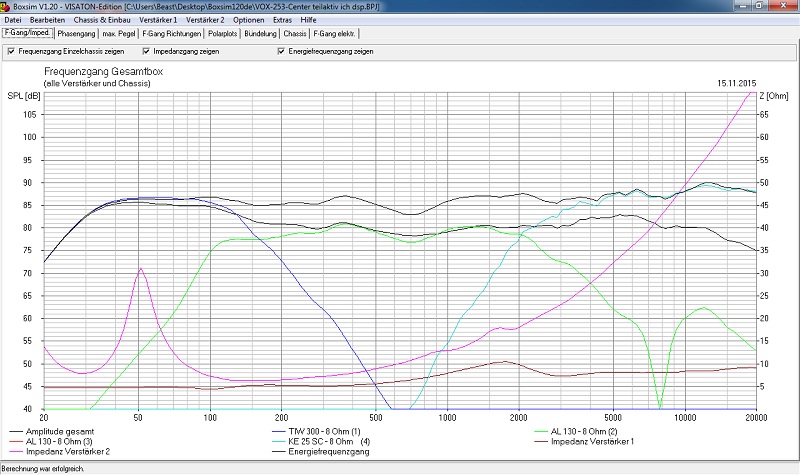

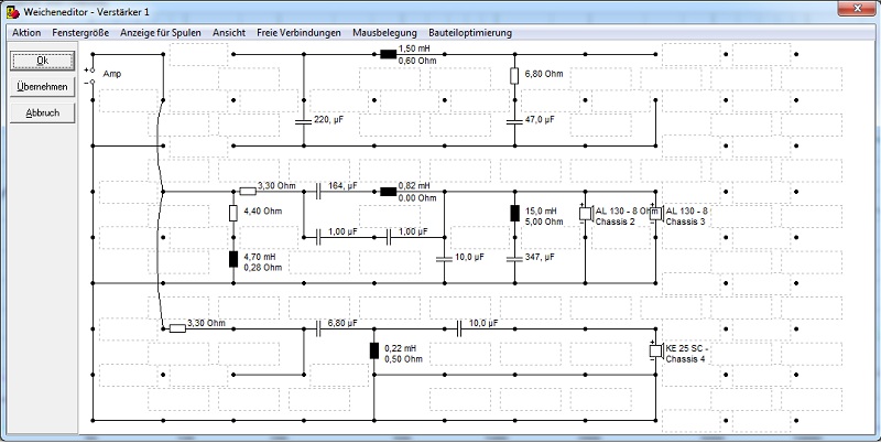

                      Walwal, hier. Habe nun alles abgeglichen mit meinen Bauteilen. Ich kann 2x 2,2 Ohm in Reihe anbieten also 4,4Ohm. Nach der KN15mH 347µF (3x100 1x 47µ glatt aus der jetzigen mit weiche.
                      Ansonsten habe ich nichts verändert.
                      Zur dsp die Werte 0,6 kann man eintragen, ab 0,5 bis 9,9 in 0,1er schritten ist es einstellbar :-)
                      Ist die Weiche so ok??? dann probiere ich die dsp mal am tl sub (mit einer Vox zwecks phase) und baue gleich die Weich eim Center um. Kleme die dsp dann an den Center und bis ich die zweite dsp habe setze ich extern die alte TT Weiche aus der vox 301 ein.
                      Dann kann die aktive Reckhorn S1 wieder verkauft werden und di ezweite dsp ist fast bezahlt.
                      Der Wirkungsgrad von ca 85 db zu vorher 90db ist aber nicht so wild??? Beim Einmesse pegelt er den dann ja sicherlich wieder hoch oder?

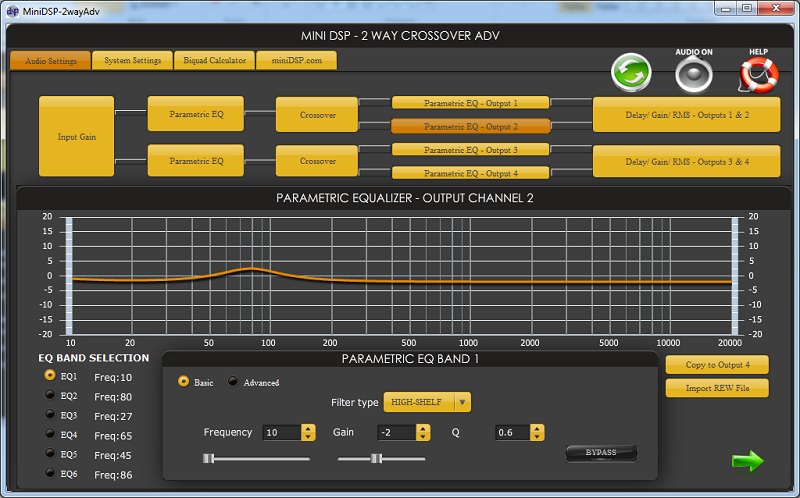

                        Achja beim crossover geht das Q ja nicht... aber das ist dann wie du sagst hinzubekommen
                        Das ist mit Bessel (Grüne Linie) der PEQ gleicht den Abfall von Besse aus das er mit Boxsim wieder passt. Die Absenkung um 2db im PEQ ist nur weil das Eingangs PEQ 5db erhöt und ich ja gleich eben Center und Sub mit den Front zusammen testen will und mit einem DSP ja nur 2 Eingänge (Front R und L habe)
                        Ist das Bessel mit dem PEQ ausgleich aber so funktionstüchtig?
                          Im Prinzip ist es egal, wie du den Frequenzgang hinbiegst, Hauptsache, er ist richtig.
                          Wenn der center bei 100-120 Hz und/oder 50 Hz zu laut ist, setzte dort einen PEQ, versuche mal Q=3, Pegel-5 dB, dann anhören.
                          Zu #130 ist alles ok, mach das so.

                            #133
                            Danke walwal... bin dabei.
                            der center tiw ist zu laut mit der passiven weiche mit der dsp perfekt.
                            ja bessel mit eq zum ausgleich weil die kurve sonst bei 40hz schon abflacht.

                              #134
                              Hmm... unter der kn spule können ja auch rauhe iondensatoren sitzen... sehe gerade 347my geht nicht ein 100er war nen rauher. Ist 294my auch ok oder rauhe nehmen?? Vom platz passt der rauhe 330er besser :-)??? Wäre dann 370my mit rauh oder 300. Was ist zu empfehlen. Tendiere zu 300rauh vom platz her und glatte folie in dem strang unwichtig ist

                                #135
                                Kannst raue nehmen, sie werden wärmer, also mal anfassen, was die im Betrieb machen.
