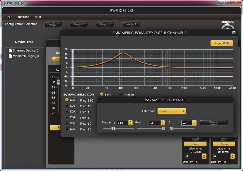

          ok heisst im Klartext
          Boxsim Werte für nur TT:
          Pegel 5db (0db=....)
          Tiefpass 6db 110Hz
          Tiefpass 12 db 110Hz Q=0,7
          Tiefpass -18db bei 110HZ q=0,7 richtig nehme ich an.
          und der Pegel 5db??? was ist damit gemeint.

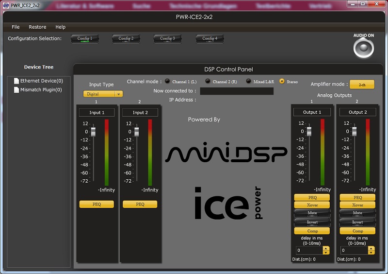

          Bei der mini dsp geht aber (siehe Grafik) nicht mehr als 16db, ansonsten sind meine Angaben nun richtig oder? Dazu ich kann nun auf EQ2 klicken und di efehlenden 2 db hinzu schreiben... die Kurve erhöt sich dann heisst so sind je EQ 16 Db möglich und ich schaffe auch locker 24 richtig?
          Zur X Over habe ich nun 15Hz -48db Oktave als Subsonic filter und aber 210Hz 12 Db abfall ist das soweit richtig?? Siehe Bild
          Als letztes eine Allgemeine Übersicht Stereo Links recht Pegel ein und Ausgang jeweils 0db.
          Sind das dann alle Einstellungen oder fehlt etwas (die 5db aus der boxsim Datei??)
          Dazu steht noch Delay steht nun auf 0ms!!

                Genau das sind die 5 dB. Du musst den Pegel vom Bass um 5 db erhöhen.

                  Ah ok... also pegel eingang 0 ausgang 5db cool danke
                  die anderen Angaben passen?? 210hz 12db?? Und eq 1 und eq2 addieren sich zusammen... dann schafft man 18 bzw 24db.
                  Ich verstehe den zusammenhang mit der latenz. Ok über kurz oder lang einfach noch eine stufe dazu... und gleich die 2x8 dsp reicht dann doch für mt und tt für 2ls oder hab ich walwal falsch verstanden?

                    Also du hast eigentlich 2 Möglichkeiten wenns richtig gut werden soll.
                    1. Du aktivierts den Bass mit dem DSP und machst den Hochpass für den MHT Bereich auch mit dem DSP
                    2. Du aktivierst nur den Bass mit dem DSP und tauscht die 5 Bauteile wie von zxlimited angegeben.
                    Die Boxsim Datei hierfür häng ich dir gleich mit an.
                    Die hohe Trennung bei deiner "Zwischenlösung" macht keinen sinn. Die Projektdatei von walwal ist sowieso falsch, da er den Hochpass auch aktiv gemacht hat, was du aber im moment nicht vorhast. bei deiner Lösung gäbe es einen fetten buckel bei 100-300Hz.

                      Hochpass mht bereich.. also zweite Stufe und zweit eDSP Konfig.
                      das zweite ist nur der bass, dann muss in der Weiche für die AL 130 aber was verändert werden wa sich bei zxlimiter seinem Projekt nachlesen kann. Korrigiere mich falls ich was falsch verstanden habe.
                      Mein eZwischenlösung die Trennung... meinst du die 210Hz wie Original??? Heisst der Bass spielt z.b. schon ab 150 und die 5 Bauteile deshalb weil der AL 130 schon ehe ranfangen muss richtig?
                      PS: DSP 2x4 oder 2x8 für die 2 Bässe?

                        Den 2x4. Der 2x8 bringt nichts, da er auch nur 2 Eingänge hat.(die vordere Zahl steht für die Eingänge, die hintere für die Ausgänge. DU brauchst 2 Eingänge und vier Ausgänge. Falls du später den Center auch Teilaktivieren willst, kannst du ja einfach noch einen kaufen.
