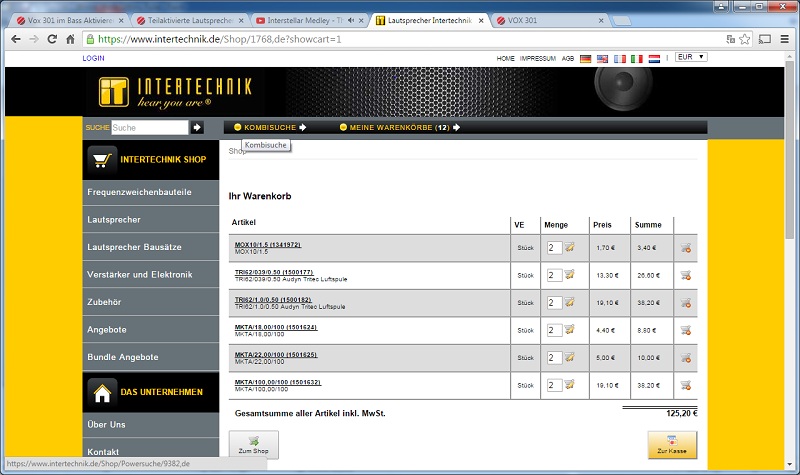

      Kann ich zu meinen Vorhandenen Weichenbauteilen einfach endsprechend 1 oder 2 Kondensatoren Parallel dazubauen?? Oder ist das tunlichst zu lassen?
      Bei der Spule gehts wohl nicht oder dort auch???
      Würde dann die selben Baureihen nehmen. Würde dadurch eben nur 107 anstatt 170 Euro zahlen bzw noch weniger.

          Soweit ich verstehe ist die Trennfrequenz 110hz. Heisst das also das ich im dsp -12db ab 110hz einstelle??? Das ist mir noch unklar.
          und dann die änderung an der weiche. Anstatt 100 und 68mF kann ich doch zum jetzigen 150mF einen 18mF schalten oder?
          Bei der Spule 4.7mH geht das nicht oder???
          Jedenfalls sind die mitten dann ja bei 110 getrennt und nach unten mechanisch geschützt.
          Ich habe zwischen 55 und 65 Hz eine Raumnode man hört sie und sieht sie beim Messen. Wie kann man der endgegenwirken?
          Das sind meine letzten verständnissfragen... sonst bin ich drauf und dran es zu tun :-)

            Ich fange mal von hinten an:
            Mode: du setzt einen EQ mit negativem Pegel ein, der sollte genau so aussehen wie der Peak, aber nach unten "geklappt" und nur 2/3 des Pegel.
            Du kannst vorhandene Bauteile nutzen. Kondensatoren parallel schalten, Spulen hintereinander, aber der Widerstand addiert sich.
            Wenn du eine bestimmte Trennfrequenz willst, reicht es nicht, die einfach einzugeben, weil die Chassis das auch beeinflussen, also halte dich an die Simu von mir. Ich vermute, du willst zunächst nur den Bass aktiv machen, also Variante .2?
            Die Phase kannst du nicht einstellen oder ablesen, weil auch hier die Chassis mitspielen. Man sieht das aber in Boxsim. Gut ist, wenn die Phase möglichst identisch ist (zB TT-MT), zumindest mit wenig Abstand möglichst parallel verläuft. Beim Original stimmt da gar nix!
            Der Peak: Das hier meinte ich:http://www.visaton.de/vb/attachment....5&d=1446759763
            Der Gedanke, ein normales Bassmodul wie zxl zu nehmen, kam mir gestern auch. Das passt gut, weil die Trennung niedrig ist und mit 18 dB nach oben gefiltert wird. Die Lösung ist einfacher, du musst aber die Module kaufen, was nur sinnvoll ist, wenn du nicht genügend Endstufen hast. Nachteil: Du kannst keine Raummoden korrigieren.
            Das Mini-DSP ist universeller. Vor allem, wenn du auch Mittel-Hoch damit betreibst. Damit kannst du den H+HT in der Phase anpassen (durch ein Delay).
            Jetzt musst du entscheiden.

              Walwal... Danke erstmal :-)
              also Zxlimiters Version wäre meine Wahl. Die Weiche umbauen, dann aber die Kondensatoren und SPulen ergänzen das ist günstiger un dliegt dann wohl bei 80€ mit den selben Bauteilen wi evorhanden. Die Widerstände sind da egal denn die Bauteile haben einen geringeren als angegeben :-) also ist da Luft. Habe geguckt. ich müsste 2x 18µF dazu haben Parallel und 2x 100µF sowie 2x 22µF richtig? Also Parallel dazu und gut. Bei der Spuele dann in REIHE jeweils eine 0,39 und 1mH hinzu dann hab eich 3 Spulen in Reihe und 4,69Mh. Das geht also??? Denn dann hab eich weiterhin in der Weich enur Bauteil emit 1-3% Bauteiltolleranz.
              Dazu dann ein DSP was ich dann mit eurer Hilfe einstelle. Du sagst die Wert eübernehmen, die Werte aus deiner Boxsim Datei???
              Also bleibt es bei 110Hz 18db wenn ich di eWeich eim MT Passiv ändere?
              Zxlimiter hatte damals geschrieben es wird bei 110Hz getrennt, du hattest 120 erraten :-) muss ich das im DSP einstellen..?? wie gesagt im XOVER Menü 110HZ un ddann nur 12db oktave oder wie ändere ich das dann. Der Bass wird ja nun bei 210 getrennt bei zx seiner Variante und meiner Zukünftigen bei 110Hz.
              Gerne würde ich auch die Mts Aktivieren, kostet auch nicht viel mehr, aber Sqeeze sagte das es ohne dem richtigen Messgeräten un dErfahrung nich wirklich möglich ist un dzx seine Variante da besser funktioniert. Würde bei der Aktivierung von MT und TT auch die Trennfrequenz bei 110 Hz liegen???
              Ich möchte möglichst einfach ein gutes Ergebniss das besser ist als jetzt und da bietet sich zx seine Variante wohl besser an, wenn da nicht offensichtlicher die Werte wäre fürs DSP.
              Squeeze hatte auch ein eBoxsim datei gepoastet mit Passiver MT Weiche und den aktiven eingaben guck dir diese auch mal bitte kurz an :-)
