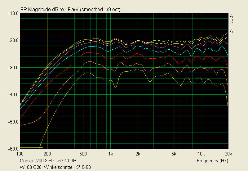

    Na gut, fange ich halt mal bescheiden an:
    W100s + G20 Kombi im undichten Gehäuse, Versuch 1, mit viel Verbesserungspotenzial, werden wohl noch ein paar weitere nötig sein.
    Gedacht als MT/HT Einheit, so ab 400Hz
    Das Ganze ist zugegeben ein interessantes Thema......
    lanime
    Zuletzt geändert von lanime; 25.10.2013, 14:34. Grund: Ergänzung

      Interessant und deshalb eine nicht-hilfreiche Frage: kannst Du Details zur Konstruktion (Bildchen?) und den Messungen posten?

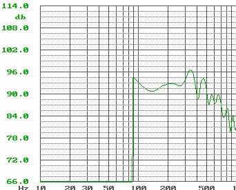

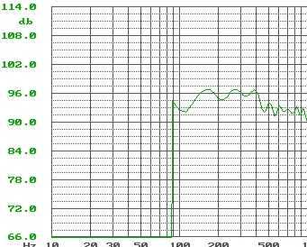

        Zitat von lanime
        ... als MT/HT Einheit, so ab 400Hz ...
        viele interessanter wird's unterhalb davon. und, mit erlaubnis, auf der rückseite - du hast nur bis 90° gemessen?

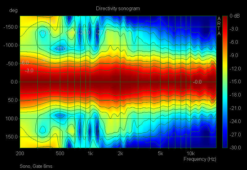

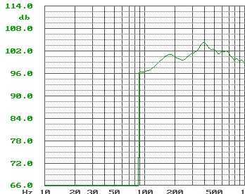

        und nun zu etwas völlig anderem. eine simualtionsreihe mit mehrfachen treibern ergab zusammengefasst diese ergebnisse:
        gesetzt ist ein gehäuse mit 30x30x105cm^3 aussenmaßen, arbeitsbereich ab 80hz aufwärts
        - zwei symmetrisch links/rechts angebrachte seitenbässe sind die vielversprechenste lösung
        - dieselben sollten oberhalb des großformatigen mitteltöners, gerne auch 25cm montiert werden
        - die pegelfestigkeit des mitteltöners wird durch die seitenbässe nur wenig ergänzt
        - eine gesonderte abtrennung des mitteltöners nach unten stört
        - die tieftöner sollten um 400hz mit 12db/okt q~0.5..0.7 nach oben beweicht werden
        - die überhöhung zwischen dann 100hz bis 600hz wird über dsp ausgeglichen
        - welligkeiten von in etwa +/-3db, die durch wandnahe aufstellung zwangsläufig aufkommen, werden über dsp derart ausgeglichen, dass die bündelung maximiert wird
        - bei 2mm hub und 25cm mitteltöner ist ein pegel von rund 105db zu erzielen
        - die bündelung ist deutlich supercardioid und liegt bei ca 6..7db oberhalb 200hz auch bei wandnaher aufstellung bis 50cm
        - die bündelung ist richtungsweise weitgehend regelmäßig, zumindest bis 60° ausserhalb der zentralen achse, auch vertikal
        der vorteil gegenüber einem "monopol" ist die geringere abhängigkeit ggü der aufstellung und eine ab etwa 100hz bis 800hz um 2db verstärkte bündelung. der nachteil ist, dass man sich mit der abstrahlung beschäftigen muss. das ergebnis ist nur duch sorfältiges einmessen und dsp zu erzielen. das trifft aber, wenn qualität gefordert wird ohnehin auf ausnahmslos jede box zu. weil insofern vermutlich kein weiteres interesse mehr besteht, schließe ich das thema vielfachtreiber ab. der grund ist also, dass ohne dsp eine realisierung für den schalltoten raum bestimmt gelingt. allerdings verschwindet ein teil des gewünschten effekts bei wandaufstellung. für "blindflieger" ergibt sich dann ausser tollen katalogdaten kein vorteil, der den aufwand für heim-stereo rechtfertigen würde.
        anders der resistiv/mechanische kardioid. die prototypen werden gebaut.

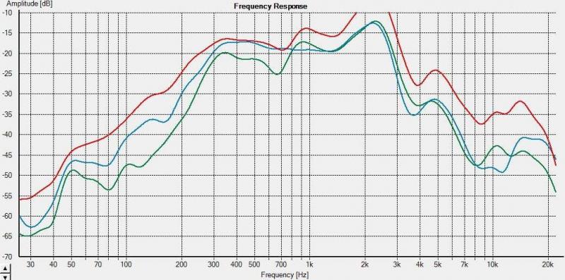

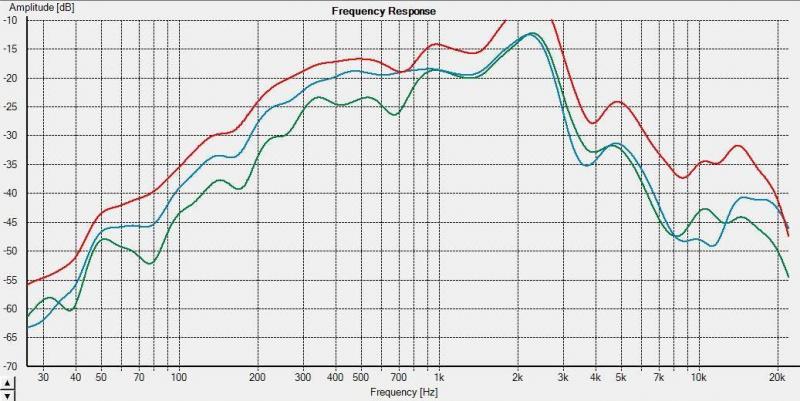

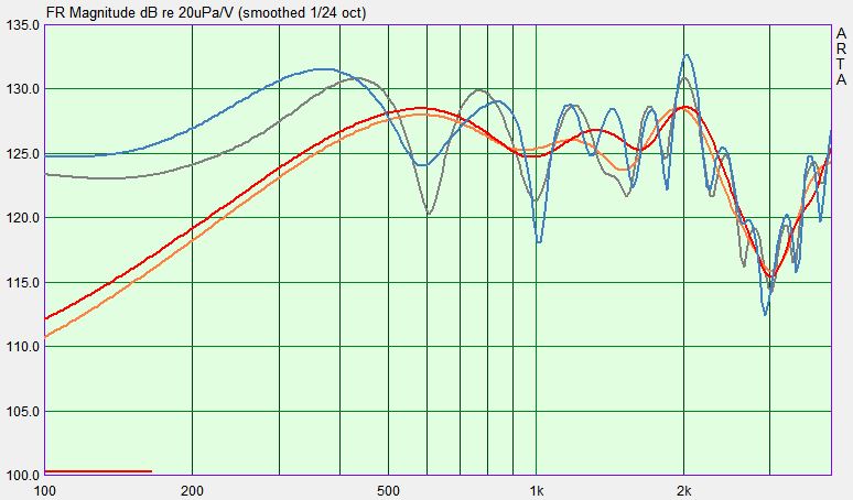

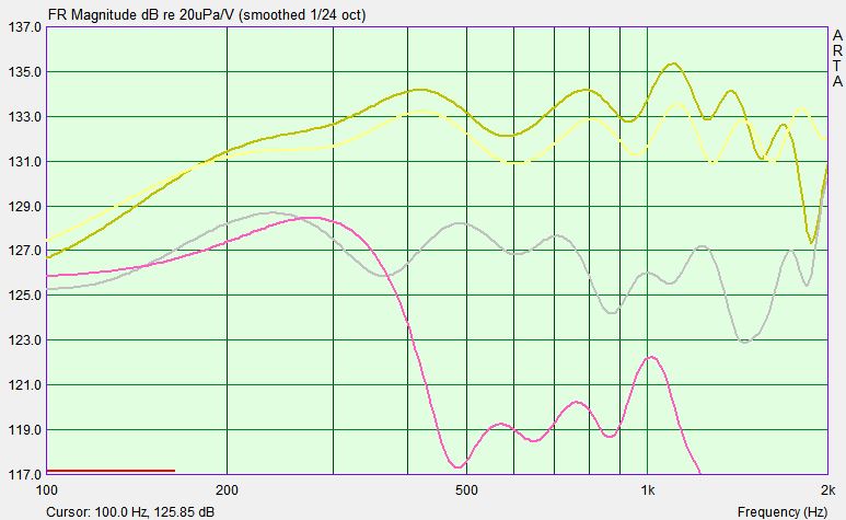

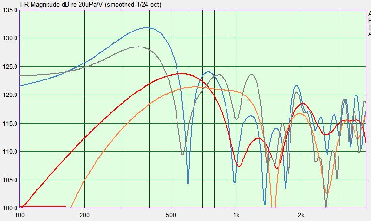

          ich zeige hier mal "außer Konkurrenz" zwei Varianten eines Test-Kardioids.
          Ein "Super-" oder "Hyper" -Kardioid ist es freilich nicht, das war auch
          nicht mein Ziel.
          Die 1. Variante ist mehr auf Rückwärtsdämpfung zu tiefen
          Frequenzen hin ausgelegt, die 2. mehr auf eine breitbandig
          konsistente Abstrahlcharakteristik bis in den Mittelton.
          Der Treiber ist jeweils ein 50mm Miniatur Breitband Chassis.
          Der Frequenzbereich von ca. 100... 500 Hz oder erweitert ca. 80 ... 800Hz
          liegt im Fokus der Betrachtung.
          Es handelt sich um Vorversuche für eine Teilkomponente eines größeren
          Kardioid-Subwoofers mit Skalierungsfaktor um 4, d.h. etwa 4 facher Dipol
          Pfadlänge für 4 fach größere Wellenlängen.
          Ein kleinerer LS ähnlich wie dieser kann aber auch im Mittelton Verwendung
          finden, natürlich auch dann mit vergrößertem Verschiebevolumen ...
          Dipol-Pfadl.: ca. 0,2m. "Dipol Pfadlänge"
          Messwinkel..: 00 Grad, 90 Grad, 180 Farben: rot, blau, grün
          Messdistanz.: 44cm, Mikrofonabstand zum Drehpunkt mittig der Dipol Pfadlänge
          Höhe des LS.: 10cm über Boden, Mikrofon omnidirektional, auf Boden liegend
          Methode.....: LS rotiert
          Gating......: Nein
          Signal......: Gleitsinus
          Glättung....: 1/3 Oktave
          Software....: Holmimpulse
          Wandabstand : ca. 1,4 Meter (?? nicht mehr ganz sicher )
          Zuletzt geändert von Gast; 28.10.2013, 18:44.
            cross - ich bin der beste! nein - im ernst, ich grüble düster über die verzerrungen, weil ich das gerät ab 100hz einsetzen will/muss. 2mm hub sind als maximum festgelegt. trotzdem pfeifen meine ausgesuchten musterknaben schon aus dem letzten loch - modulation des spulenstroms etc ... . das liegt unter anderem nachweislich an der nichtlinearität der resistiven dämpfung. kann jemand feltmetal besorgen?
            das resistive modell ist also für frustrationsintolerante sowieso nicht nachbaubar. deshalb die idee, die kardioide elektrisch über mehrfache treiber zu erzeugen. das klappt in der simulation auch super. aber über spiegelquellen an die wand gestellt zerbröselt das konzept, und lässt sich nur noch schwerlich von einem monopol unterscheiden. bei der an-wand-aufstellung (der standard, ob "optimal" oder nicht) ist die rückwärtsdämpfung kein gewinn. es käme auf die seitwärtsdämpfung an, und die reicht so einfach nicht, um den aufwand zu rechtfertigen. gehe ich auf "superkardioid" über, stört die rückwärtsstrahlung wieder mächtig.
            es bleibt eine hochskalierung auf einen 30cm mitteltöner plus 2"-treiber im waveguide. dann wiegt der satellit 30kg. aber das problem kann man wiederum lösen, indem man auf den mond umzieht, oder gleich anti-gravitation erfindet. keine ahnung, woher die empfehlung kommt: "bündelung ab 250hz ist 8db +/-2db" (siehe meine signatur). mit praktischen versuchen kann das nicht viel zu tun haben ...
            in diesem zusammenhang finde ich deinen ansatz einer etwas leichter genommenen abhörsituation zu hause ziemlich erfrischend! biegewellenwandler haben ihre vorteile. ich bin gespannt, was dein dekorrelierender gruppenstrahler mit konventionellen treibern bringt.

                  • Peter K
                    • 18.10.2000
                    • 927
                    #114
                    hätte da mal für die zwei Hauptprotagonisten auch mal 3 Messungen zu bieten:
                    Messentfernung 1,5 m, Freifeldbedingungen, ungeglättet, Messgrenze knapp unter 100 Hz....
                    0 Grad-Messung:
Ansichten: 1
Größe: 26,9 KB
                    90 Grad-Messung:
Ansichten: 1
Größe: 26,7 KB
                    180 Grad Messung:
Ansichten: 1
Größe: 26,5 KB
                    Kann leider kein Overlay machen, daher die Einzeldiagramme, bei 1000 Hz abgeschnippelt........
                    Nun die Frage: Was könnte das wohl für eine Konstruktion sein ?
                    Tip: Mal die Pegelunterschiede zwischen 0-90-180 Grad betrachten und mal mit obigen Diagrammen von Oliver vergleichen....
                    Peter Krips (Ja, genau der)

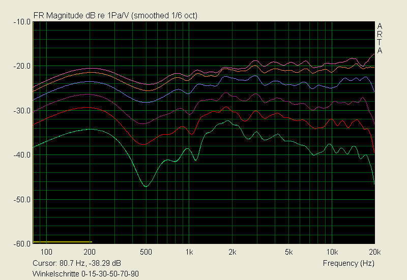

                          was man kann das tut man. leider nicht immer zur freude anderer oder seiner selbst. wie dem auch sei.
                          der superkardioid bei wandabstand 30cm gemessen unter winkeln 00°..90° in 30° schritten, messabstand 170cm: abb#1 (skalierung beachten!).
                          wie vor, wandabstand 50cm: abb#2 (skalierung beachten!).
                          die daten enthalten den einfluß der wand im rücken des superkardioids! eine geschlossene box würde sich laut boxsim (spiegelquellen mit -5db pegel) bei weitem ungünstiger verhalten. das betrifft die welligkeiten als auch die "bündelung".
                          dann bei geplanter aufstellung mit ca 1m bodenabstand. die erste bodenreflektion (nach 0.75m / 334m/s) wurde einmal ausgeblendet (rot/orange), einmal nicht (blau/grau) ausgeblendet. von interesse war, inwiefern die bodenreflektion die günstigere bündelung bei 50cm wandabstand maskiert.
                          ps: mit zunehmendem winkel kommt die rückwand, an der der lautsprecher steht mehr ins spiel, deshalb die überproportional zunehmende welligkeit.
                          30cm (rot/blau) und 50cm (orange/grau) wandabstand, 00°: abb#3 (skalierung beachten!)
                          30cm (rot/blau) und 50cm (orange/grau) wandabstand, 60°: abb#4 (skalierung beachten!)
                          30cm (rot/blau) und 50cm (orange/grau) wandabstand, 90°: abb#5 (skalierung beachten!)
                          diskussion:
                          die verminderte abstrahlung insbesondere unter 60° erscheint attraktiv. dafür ist ein wandabstand von 50cm als minimum anzusehen. größere abstände kommen aus wohnlichen gründen nicht in frage. inwieweit die 60°-abstrahlung die ersten reflektionen oder doch (nur) das diffusfeld betrifft, hängt von der wohnsituation ab. im ersten fall ist der gewinn von rund 3..4db gegenüber einer (simulierten) geschlossenen ganz ordentlich. wenn es um das diffusfeld geht, kann die stetigkeit verbessert werden - ob das aber bei der gegebenen verschiedenheit der wohnlandschaften eine wesentliche rolle spielt?
                          welligkeiten bracht man nicht zu besorgen. die kommen ehedem aus den bodenreflektionen mit bei weitem größerer intensität als aus dem wandabstand.
                          auffällig ist eine frequenzgrenze, nämlich bei 300hz, an der sich ein übergang von dipolig (resp. "super"kardioid) zu kardioid abzeichnet (ohne abb). wie weiter unten im thread erläutert ist der übergang zu beseitigen, indem mehr dämpfung eingebracht wird. das führt aber zu nicht-linearitäten, die für mich derzeit nicht beherrschbar sind. die dämpfung produziert starke dritte harmonische, deren aufkommen mit steigendem pegel unüberhörbar wird. neben den handwerklichen problemen ist in beiden fällen ein equalizer erforderlich. der ausgleich des dipol-üblichen pegelverlusts durch verstärkerleistung überfordert das vorhandene gerät schon bei mittleren lautstärken. "allgemein verfügbar machen" ist deshalb wohl kaum möglich oder sinnvoll.
                          Zuletzt geändert von Gast; 30.10.2013, 17:50.
