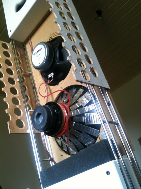

    Das schaut ja ganz gut aus. Probiere doch mal den Bereich um 1,1kHz um zwei drei dB Q=3 bis 4 abzusenken ... Link von DIY-Audio ... Seitenwände ordentlich perforiert ... wohin die Tendenzen gehen wenn man den "Durchlöcherungsgrad" verändert ...

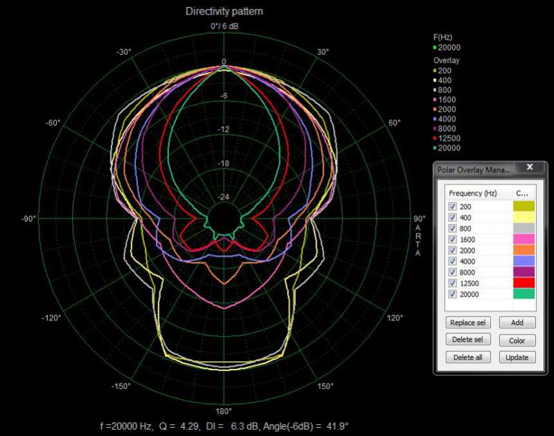

    die schwankungsbreite bis ca 45° liegt um 1db, es handelt sich aber nur um einen versuchsaufbau. zweck der messerei war/ist einzuschätzen, wie prototypen aufgebaut werden müssten, und an welchen stellschrauben noch zu drehen sein muss, wenn die mal fertig sind. nach den prototypen kommt dann was "richtiges", wenn mir die kisten auf dauer gefallen.
    der bereich zwischen 1khz und 3khz ist in unvermeidbarer weise durch kantenreflektionen geprägt - wie geschrieben auf +/-1db-niveau. zumindest bis 1.5khz wird eine letzte weichenanpssung noch einiges herausholen können, ohne auf equalizing zurückgreifen zu müssen.
    tja, zum nachbau habe ich schon einiges geschrieben. der läuft für jeden aufs neue auf eine neuentwicklung hinaus. wenn jemand mit soetwas anfängt, kann er gerne fragen stellen, und bekommt hoffentlich nützliche antworten.
    die durchlöcherung ist eine mögliche methode, wie das hervorragend gelungene beispiel im diy-forum zeigt. man muss sich nur einmal hinsetzen und eine bretterliste aufschreiben. zeit, geduld und eine größere portion gleichgültigkeit gegenüber unvermeidlichen enttäuschungen ist hilfreicher als jede noch so ausgefeilte bauanleitung. und woher soll ich wissen, ob mein ansatz zu verallgemeinern ist? ich stehe doch selbst am anfang, wie man wohl schnell merkt. also nur zu, ich freue mich über gesellschaft. lasst uns einen neuen hype starten!
    wie das ganze "im prinzip" funktioniert kann unter den o/g links nachgelesen werden. dort auch patentveröffentlichungen. auch beim Linkwitz gibt's was (u-frame), und beim Kreskovsky.

        >> diese anordnung ist doch ganz vielversprechend. in >> diesem thread wollte ich gerne auf die möglichkeit hinweisen, den b200 im unteren mittelton zumindest tendenziell an das starke bündelm im oberen mittelton und hochton anzupassen.
        man könnte den dort angedachten gf200 rückwärts ab 80hz geschlossen oder reflext als grundtöner laufen lassen. die abstrahlung ist kugelförmig rundum. ab 150hz aufwärts spielt der b200 mit. die vorhandene digitalweiche sorgt für einen pegelausgleich und die notwendige verzögerung des gf200 gegenüber dem b200, um eine kardioide auszubilden. ab 500hz läuft der b200 solo, weil die schallwandgröße, meinetwegen 30cm breite bereits allein für eine eingrenzung des abstrahlwinkels sorgt. aus dem grund würde die anordnung ohnehin nicht mehr als kardioid funktionieren.
        das sogenannte bündelungsmaß des b200 steigt bekanntlich von nahezu null richtung hochton auf über 10. würde durch die genannte anordnung das bm im grundton schon bei 6 liegen, wäre der sprung nicht mehr so groß. das könnte ein guter kandidat für einen praxistest der kardioiden abstrahlung sein. ein versuch kostete, weil alles andere schon vorhanden ist nur ein paar bretter in "spanplatte natur" (copyright ikea). und neugier. aber, ohne kess werden zu wollen, man kümmert sich lieber um dusselige fragen, wie ob der gf200 denn auch richtig "kickt".

                basteln macht freude! vielen dank für die blumen! ps: das ding läuft hier doch schon.

                im fall gf200 und b200 hält sich das bauvolumen in grenzen. sicher stellt aber die abstimmung von weiche und delay eine herausforderung dar, weil sich die phasenlage frequenzabhängig ändert. versuch macht klug, wobei ein bisschen rechnen (gruppenlaufzeit der mögl weichentopologien) vorab nicht schadet.

                            Mir haben die Löchli jetzt keine Ruhe gelassen und da bin ich dann irgendwie in den Keller runtergefallen.
                            Die Messung ist alles andere als sauber weil ich kein Gate gesetzt habe...
                            Aber man erkennt eine Tendenz.

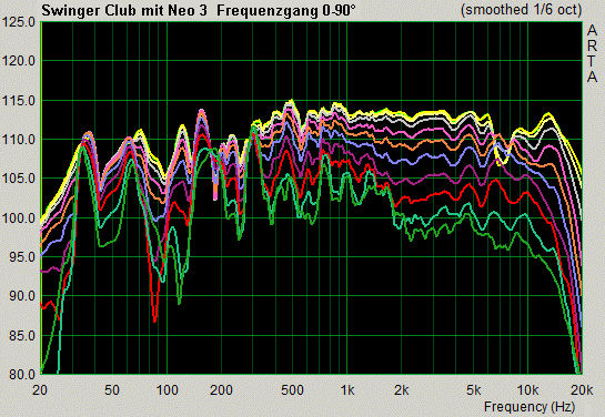

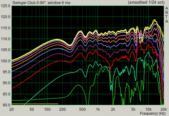

                                Weils anschaulicher ist, folgt ein Vergleich eines 3-Weg-Dipols. Bei den Messungen wird der Dipol gedreht, das Mikrofon steht fix.
                                Zuerst die 0-90° Kurven ohne Raumeinwirkung (6 ms window):
Name: Peerneo3 0-90 6ms gate.gif

                                Und dann ohne gate:
Ansichten: 1
Größe: 30,9 KB
                                Man sieht gut, wie der Dipol unter 300 Hz in gewissem Maß zur gleichmäßigen Modenanregung beitragen kann.
                                Ich bin gespannt, wie viel/wenig von dieser Möglichkeit beim Kardioid übrigbleibt.
                                oberhalb der übergangsfrequenz, meinetwegen kann man sie schröderfrequenz nennen, soll der raum eher weniger mit schall beaufschlagt werden, und eine mehr gerichtete abstrahlung erfolgen.
                                Meine beiden Diagramme zeigen, wie schon beim Dipol mit steigender Frequenz der Gesamtschall im Vergleich zum Direktschall immer mehr "untergeht". Das möchtest Du noch beschleunigen
